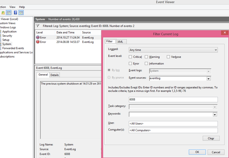

    2014-11-14T05:49:15+00:00
    欄さえ間違えていなければ、そして打鍵間違いがなければ、別に選択しないで手打ちしても構いません。
    しかし、以前抽出できなかったものが前回正しく抽出できなかったということは、おそらく何か間違えたのでしょう。
    なんにせよ、選択するのが無難ですね。
    「画像の挿入」の失敗については、多分以前保存したイベントビューアからのイベント抽出ファイルを指定してしまったと思います。
    このフォーラムの仕様上、貼り付けられるのは画像だけです。
    以前の指示では、「適当なファイル共有ソリューションをお持ちであればそれでご共有」としたはずです。例えば、OneDriveとかですね。
    でも、おそらく何のことやらよく判らないでしょう。
    ですので、今回ご説明したように、取得したスクリーンショットを.PNG形式で保存して指定してくださいね。

    この疑念に対応するため、イベントビューアでeventlogをソース、イベントIDに6008を指定してフィルタした結果のスクリーンショットを追加取得、返信に貼り付けてください。
    念のためですが、BugCheck, MemoryDiag-Resultでのフィルタ結果は依然必要です。
