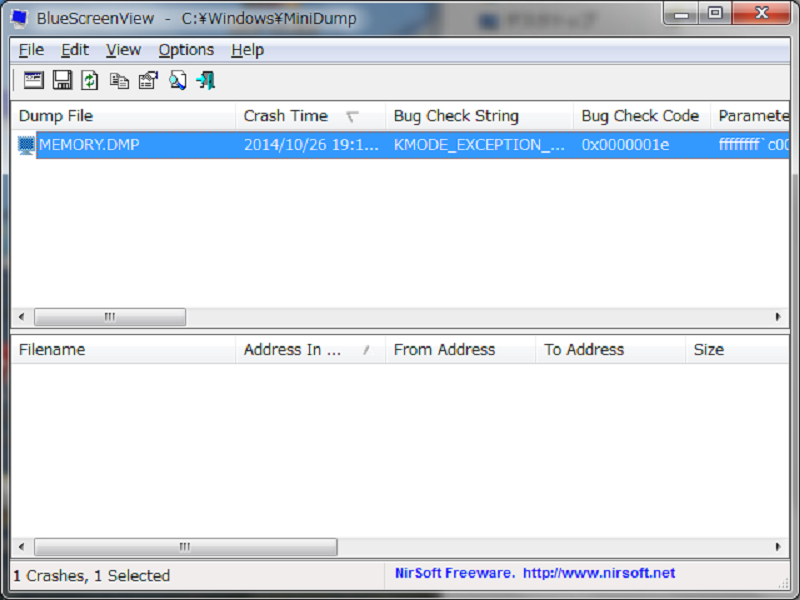

    回答ありがとうございました。
    先ほどの、「prt sc」のタグについての質問文に貼り付けた、以前の「漏れ」にあたる操作を再試行して、「何とか」
    成功しましたので、結果を報告します。1、に関しては、添付ファイルを最後に操作します。
    2、のメモリーチェックについては、順調にチェックが終了しました。
    ただ、結果はイベントビューアー云々からということですが、そのイベントビューアーがまず、場所が不明ですので、先に進めません。しかし、メモリー検査が終わって、しばらくウィンドウズのデスクトップの画面の状態のまま
    の時、底辺部のアイコンバー?から、数秒間メッセージがありました。文自体は忘れましたが、内容は、「メモリー
    に異常?エラー?はなかった」というものでした。以下、1、の「画像添付」です。

    「BlueScreenViewでC:\Windows\memory.dmp を読み込ませよう」というのは、こちらで追試した結果うまくいかないようなので、そこはこだわらなくていいです。
    ただ、起動した時点で C:\Windows\Minidump\ が読み込めないのは依然納得しきれないので、そこでうまく読みこめたらスクリーンショットが欲しいですね。
    「ファイル名を指定して実行にc:\Windows\Minidump, [Enter]でスクリーンショットを取れ」というのはここの疑義への対応なので、これが取れれば無視していいです。
    [Print Screen]ですが、svs13118FJSの鍵盤がこれで間違いないとすると、右上から4番目の鍵です。
    こちらは片手間です。何の義務もなければ、別に優先して対応はしていないです。
    お気楽に、ご自身のペースで進めてください。むしろ、お慌てになって、「ご確認が漏れてるなぁ」というほうが非効率です。

    また、アドバイスをいただきたいと思います。以下に以前の指示をコピーしました。
    1. もう一度Blue Screen View
    うまくいくかわからないですけれど、BlueScreenViewをもう一度起動して、
    Options > Advanced Options で "Load a single MiniDump File"を選択、
    ここに C:\Windows\memory.dmp
    と入力して[OK]押したら読み込みされません?
    読み込みがされたら、[Alt]を押しながら[Print Screen], 続いてWindowsキーを押しながら[R],
    「ファイルを指定して実行」が出てくるので、mspaintと入力して[Enter], 続いて[Ctrl]を押しながら[V]で貼り付け、[Ctrl]+[Shif]+[X]で切り落とし、[Ctrl]+[W], 「画素(ピクセル? Pixels)」を選択、「水平サイズ (? Horizontal)」を800くらいに指定して[OK]で縮小、[Ctrl]+[S]でPNG (Portable Network Graphics)フォーマットを選択して適当な場所に保存してください。
    で、この返信の際に、投稿欄の上のツールバーの右から2番目の画像添付ツールで先に保存したファイルを添付。

    上記の件です。
    前回は、
    ご指示通りにできなくて、失敗しました。本日、再試行しますと、「読み込み」ができたようです。
    Bluescreenviewを起動して出てきた画面(上下に二分割されたもの)の白紙状の場所に、データーらしきものが
    現れました。そこで、[Alt]を押しながら[Print Screen]、・・・と指示がありますが[Prinnt Screen]なるタグが、発見できません。この件につきご回答をお願いします。
    なお、mdschedの件認識しました。1、の操作の失敗から、2、への注意を怠ったのが原因でした。
