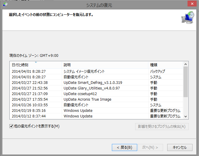

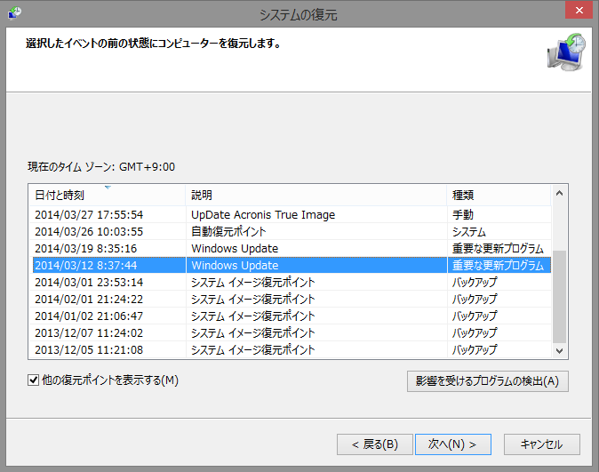

    今、復元ポイントを確認すると
      4/1 自動復元ポイント システム
    3/26 自動復元ポイント システム
    があります。自動的に作成されているのですよね。私に心当たりはありませんが、何があったのでしょうか?。気になるところです。

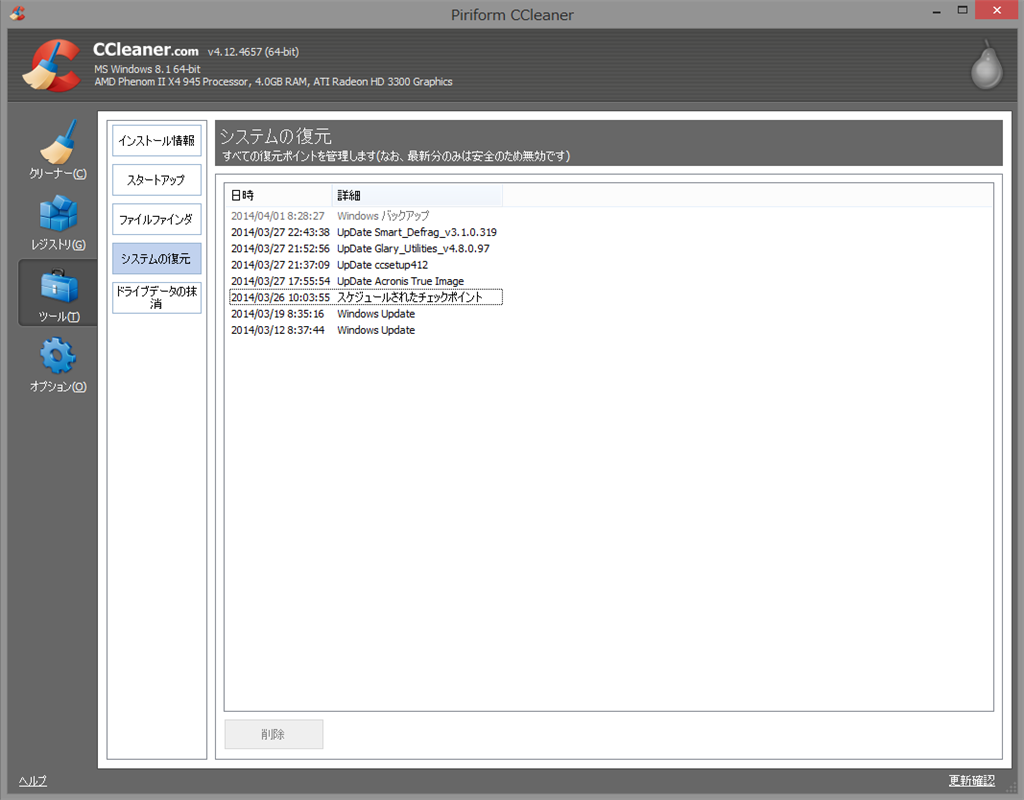

    復元ポイントのハードコピー添付
    Ccleanerの復元ポイント
    3/26 自動復元ポイント システム が「スケジュールされたチェックポイント」と表示されています。「CCleaner」の表示ですから、Windowsの状態を表示しているとは言い切れませんが、何かありそうですね。
    また、「CCleaner」ではシステムイメージのバックアップで作成された復元ポイントは「4/1」は見えますが、自動復元ポイント以前のものは表示されていません。「4/1」の自動復元ポイントは表示されていません。
