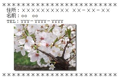

上記で設定された署名を実際にメールに挿入すると下記のような感じになります。
(画像は私の PC 上に保存してあったものを使用してみました。)
一応、Windows Live Mail 2011 と 2012 の両方で確認したのですが、Hotmail 宛てに送信したものや自分自身に宛てたものは正常に受信します。
