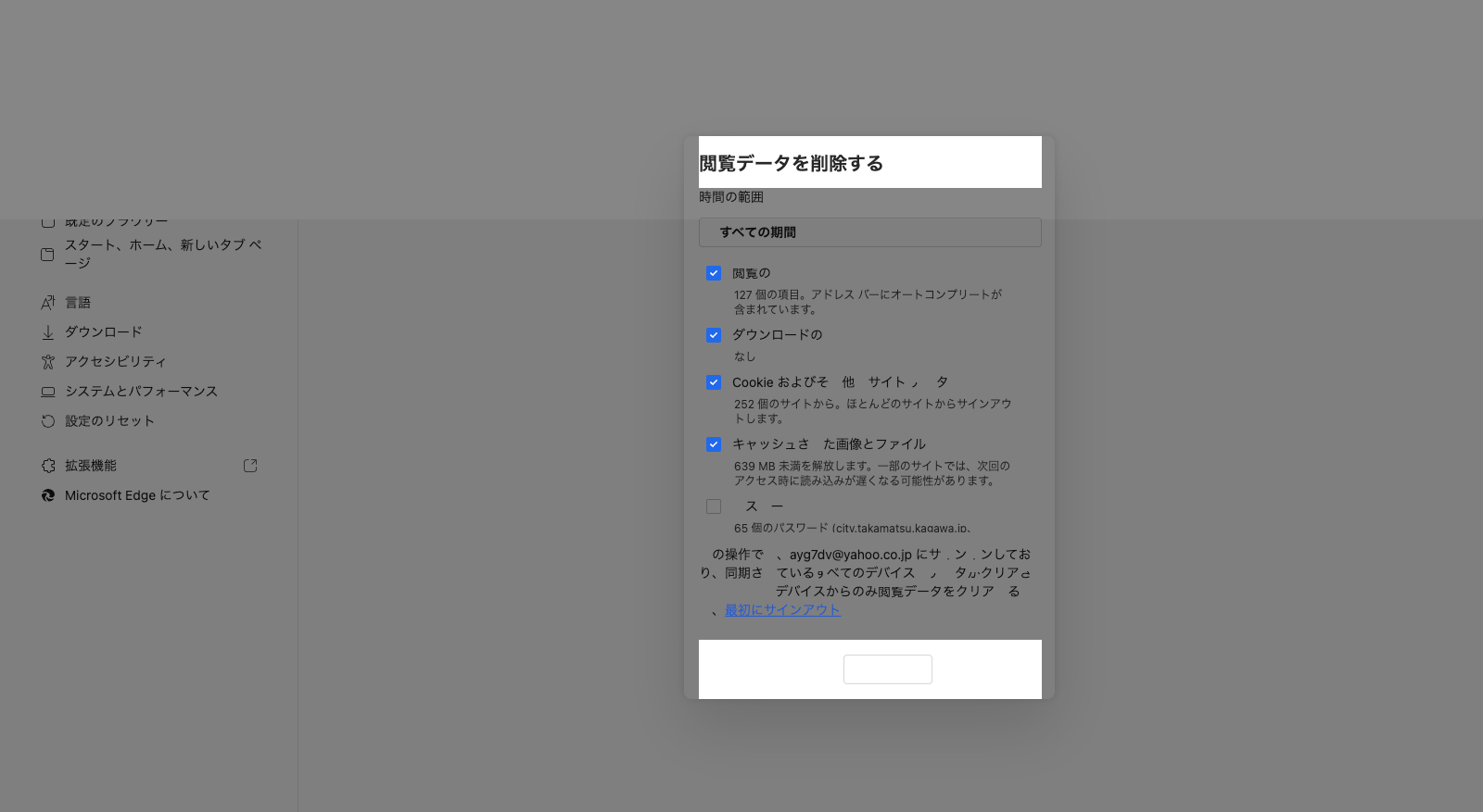

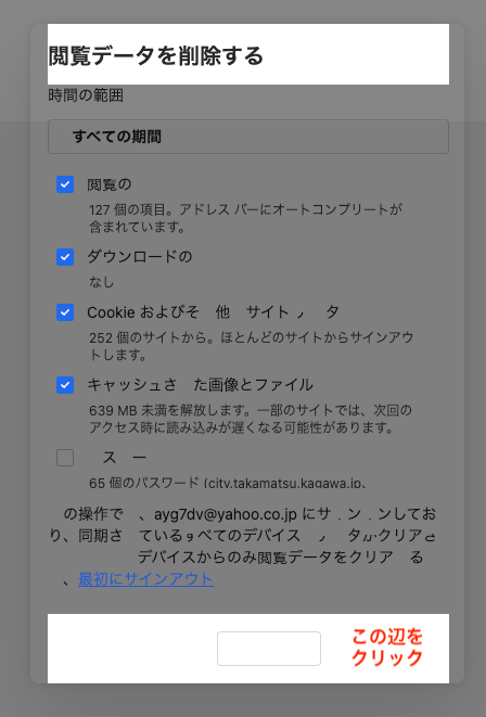

(4)マイクロソフトエッジでキャッシュの削除
を行いたいのですが、
以下の画像の通り、
「今すぐクリア」のボタンが押せないため、実行できません。
以下の画像は、マックOSでキャッシュの削除を行おうとした時の画像です。
右下のあたり(赤字「この辺をクリック」)をクリックすると、タブは消えました。
(赤字「この辺をクリック」)の左隣の「長方形」をクリックすると、
一瞬「キャンセル」の文字が出て、タブは消えました。
(ご注意:上記及び下記のグレー色は、当方の編集によるものではありません。)

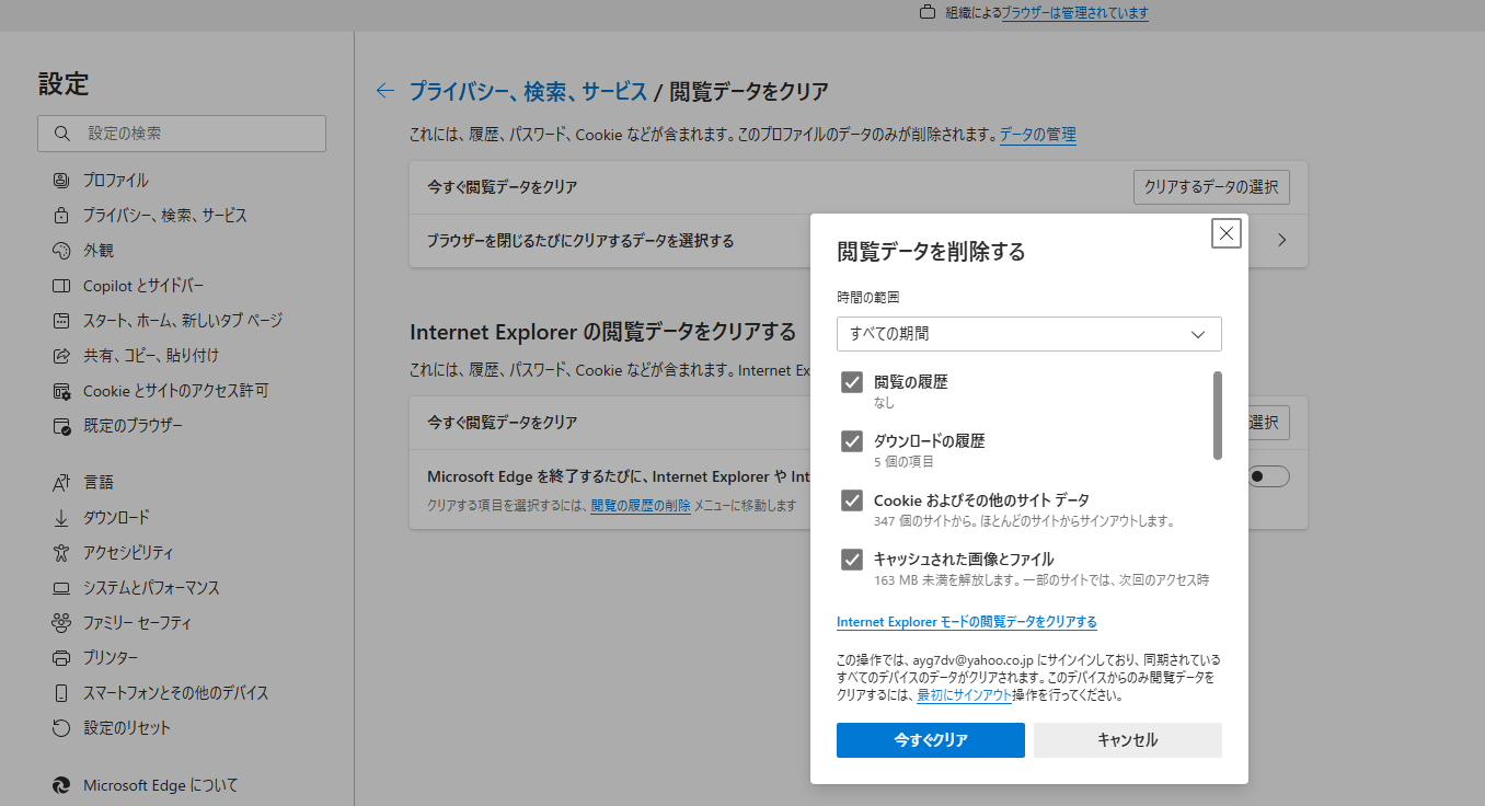

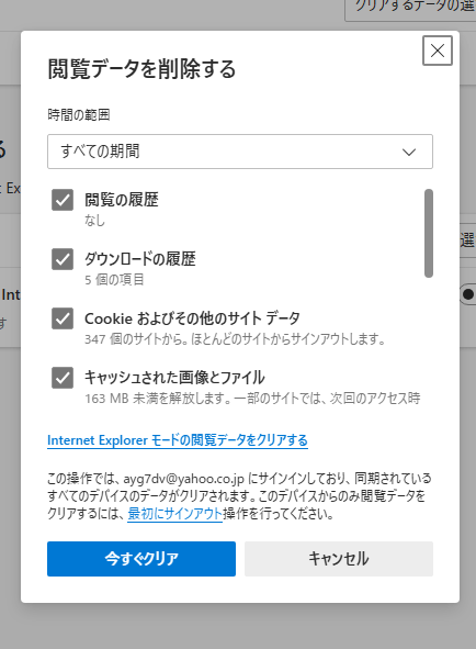

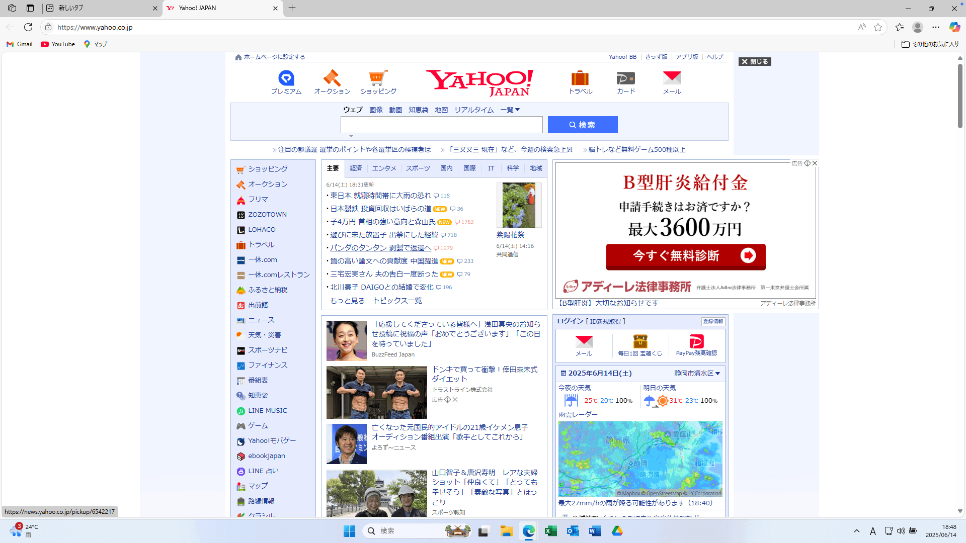

四、マックに入れたWindows(パラレルズデスクトップ)の場合
当該マックには、(アーム版)Windows(パラレルズデスクトップ)を入れています。
マックに入れたWindows(パラレルズデスクトップ)で
マイクロソフトエッジを開くと、問題ありません。
上記マックOSと同じ画面は、以下の通りです。

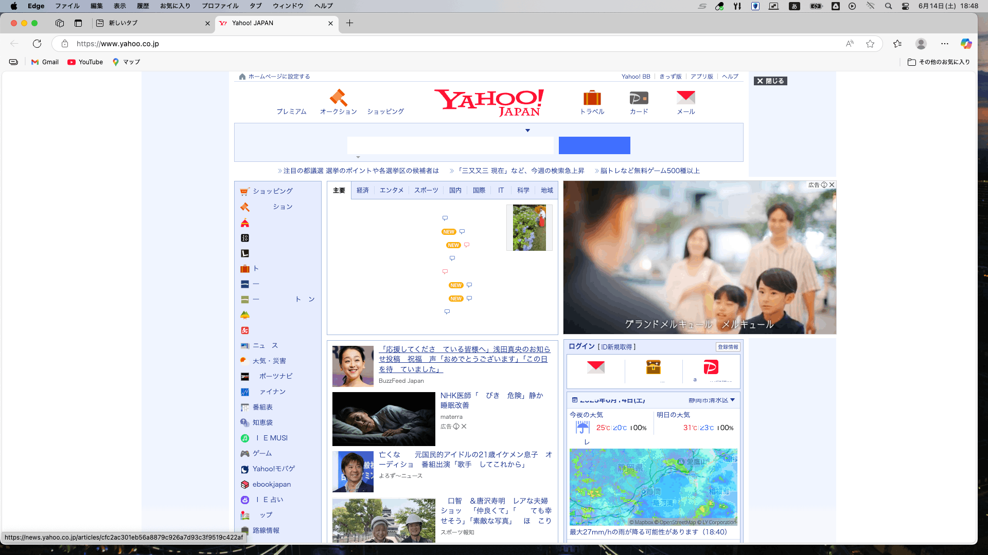

五、ヤフーニュースでの比較
マックOS(空白になっているのが、お分かりいただけますか?)
マックに入れたWindows(パラレルズデスクトップの場合:上の画像より10秒遅れで撮影しました。)

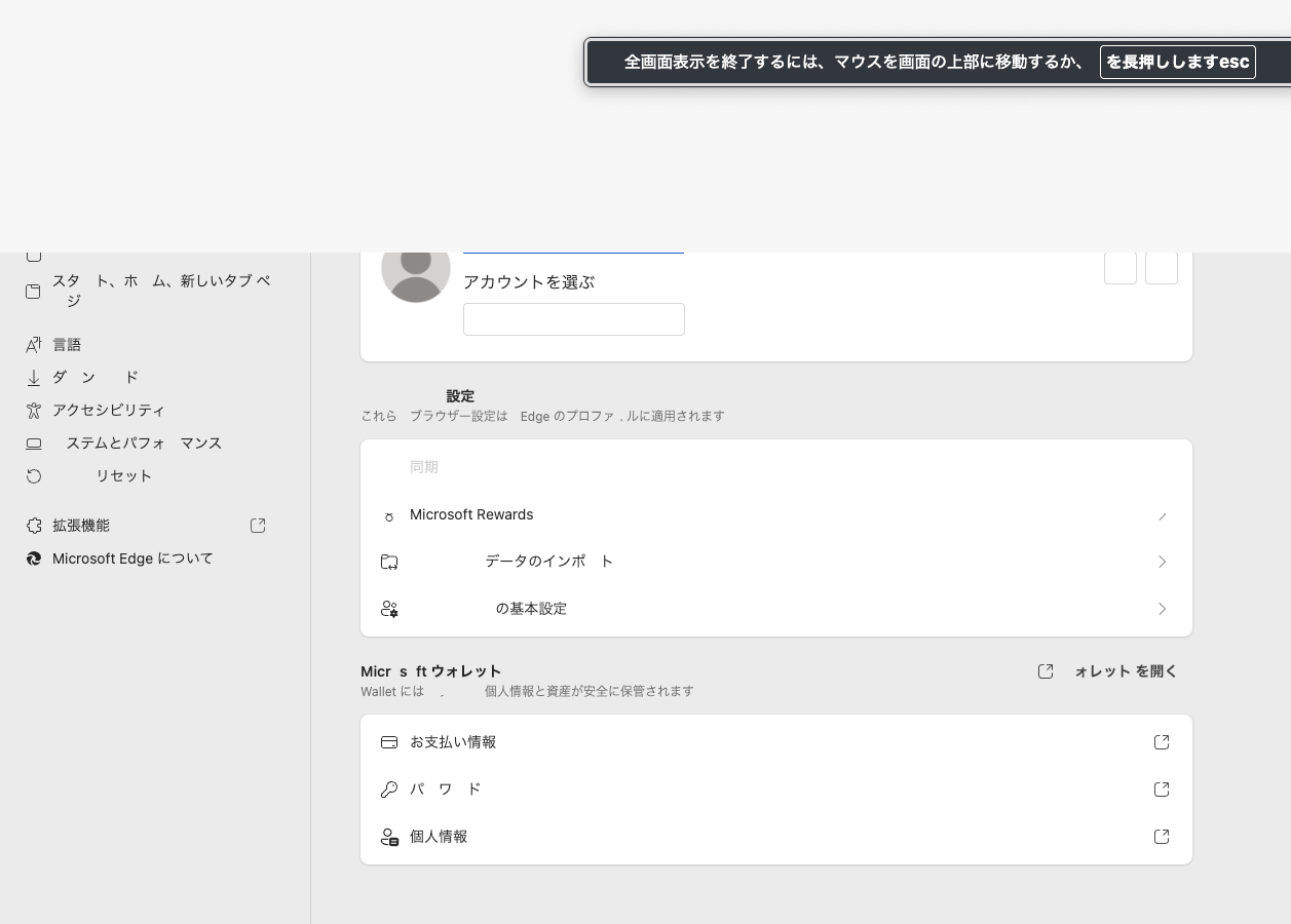

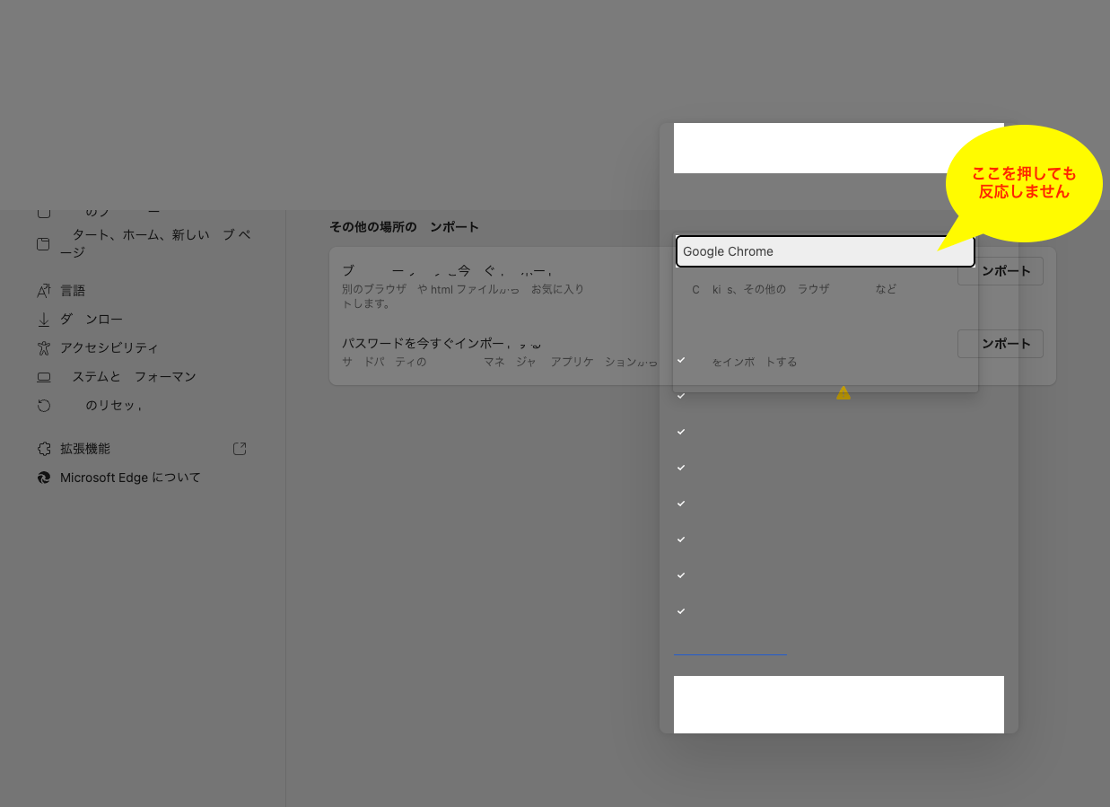

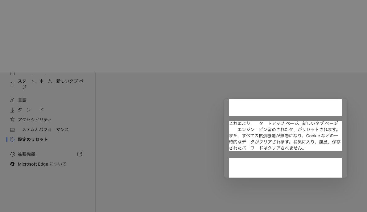

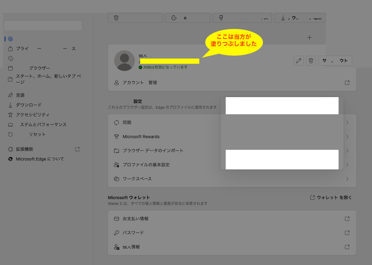

    操作時における、画面のスクショを貼り付けます。
    以下の「黄色、赤字」は当方が入れました。
    それ以外(「グレーや白」など)は、当方が作為したものではありません。
    (左にある)文字も消えているものがあります。
    画像
    画像
    画像
    画像
