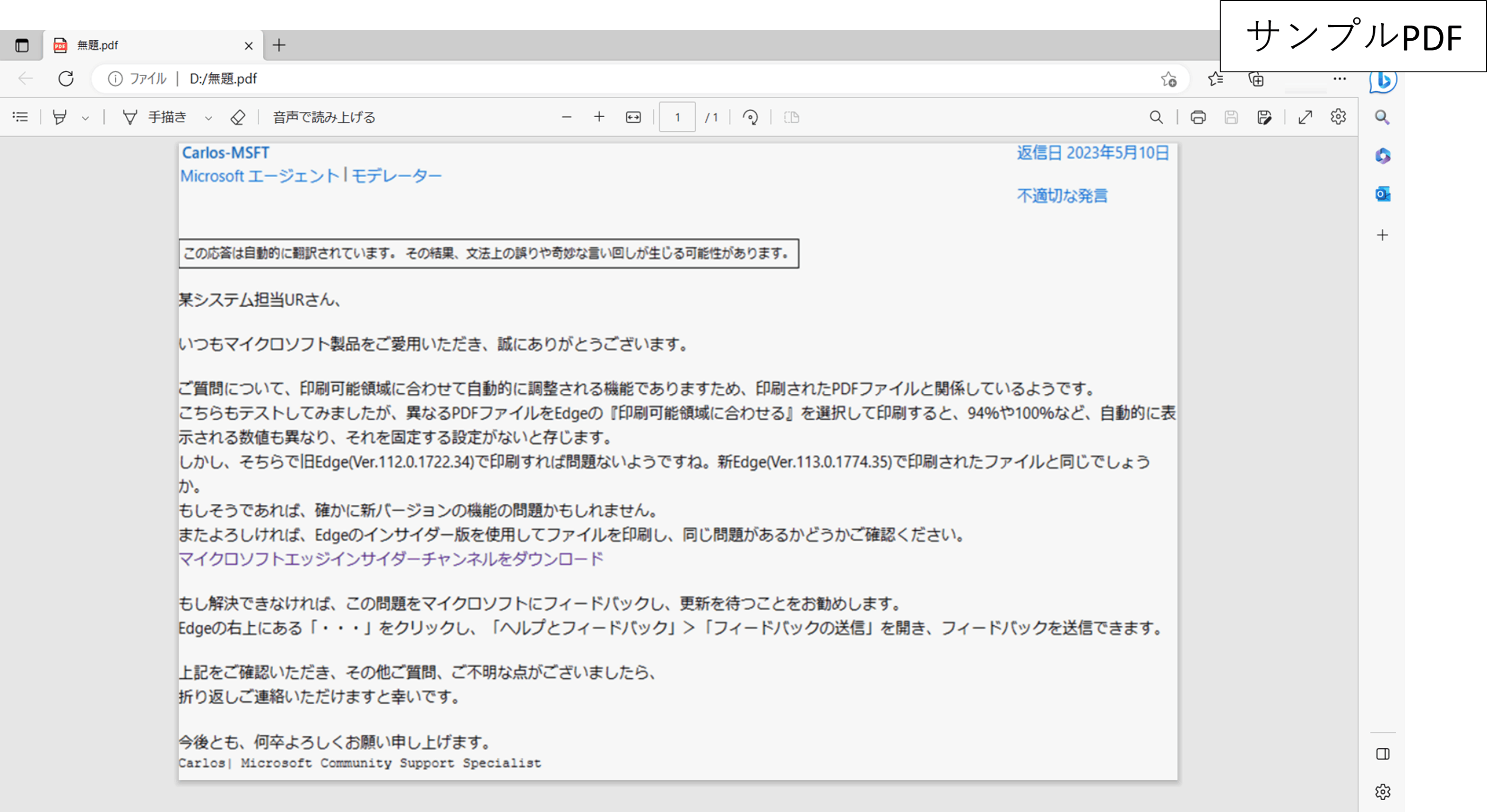

下記についてご教授いただければ幸いです。
<経緯>
 ・先日、Edgeのバージョンを「Ver.112.0.1722.34」→「Ver.113.0.1774.35」に更新しました。

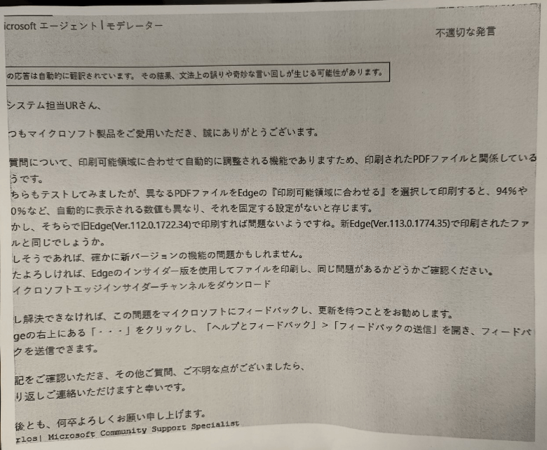

 ・日常的に利用しているファイル(PDF)を印刷しようとすると、印刷物の上部の文字が不自然に切れるようになりました。
<試したこと>

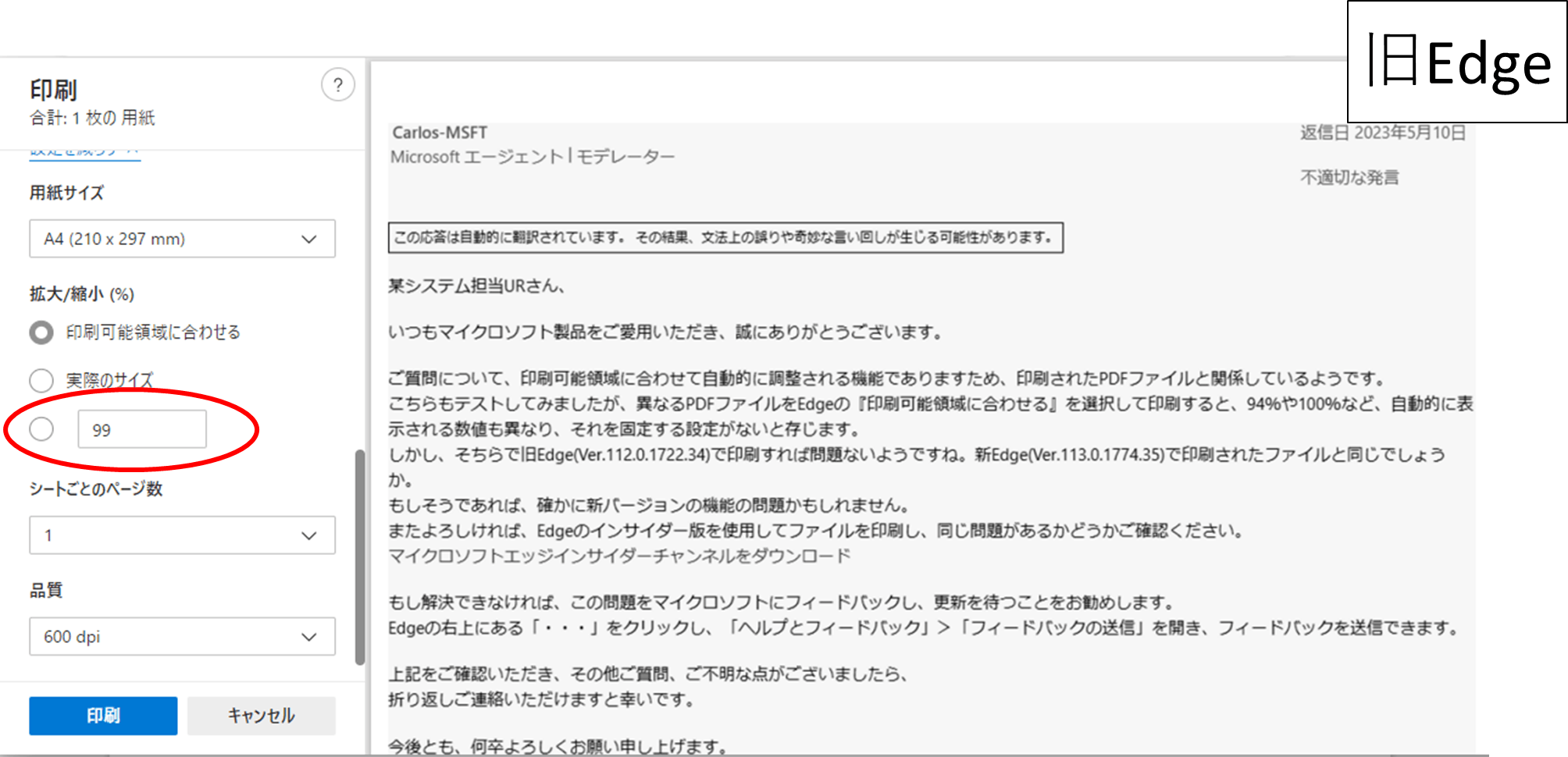

 ・旧Edge「Ver.112.0.1722.34」のまま更新していないPCで印刷すると従来通り綺麗に用紙内に収まっておりました。
  → 自動で倍率が95%に設定されていた。
 ・AdobeReaderや他ブラウザから印刷をした場合でも「印刷可能領域に合わせる」設定で綺麗に用紙内に収まっておりました。

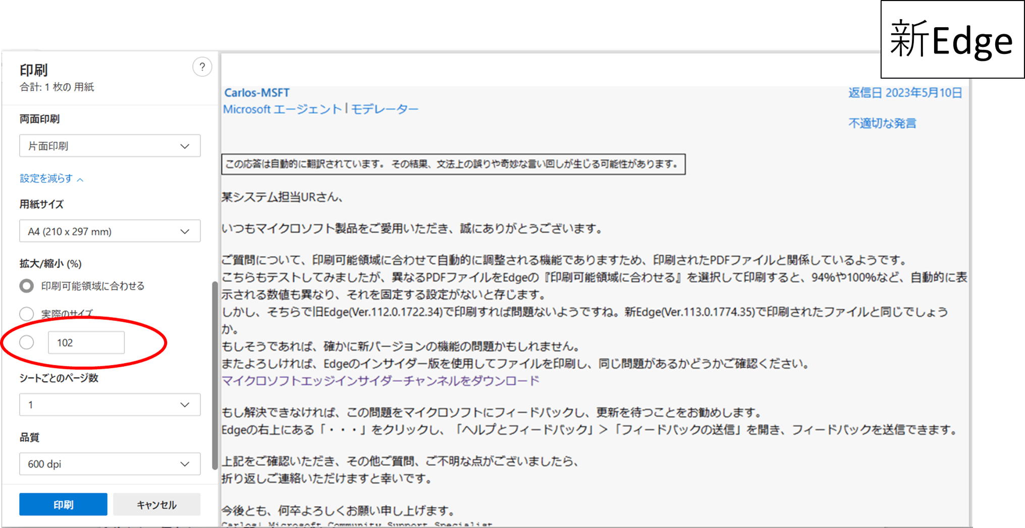

    こちらもテストしてみましたが、結論から言えば、更新後Edgeの問題のようです。
    テスト中でご提供くださった画像と似たようなPDFを作成し、『印刷可能領域に合わせる』を選択して印刷してみれば(こちらの倍率が自動的に100%と表示され、印刷プレビューに表示された画像が正常)、
    印刷物の文字が確かに切れるようになりました。(上側に時間や名前が表示されなく、左側の文字の一部が切れているようになってしまいました)
