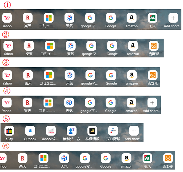

    前の返信で「解像度などPC環境の違いによる可能性もある」としながら検証はしていませんでしたが、nobuko cさんのアドバイスがヒントになり検証してみました。
    どうやらディスプレイの解像度で表示数が変わるようですし、それ以外の要因もあるかもしれません。
    前の返信に書いた7個というのはディスプレイの解像度1920×1080での結果です。
    解像度を1600×1024に下げたら8個表示されました(図①)。
    追加アイコンで追加したら、アイコンが1つ消え追加したものに置き換わり追加アイコンも消えました(図②)。
    その状態で解像度1920×1080に戻したら、8個表示されましたが追加アイコンは表示されていませんでした(図③)。
    1つ削除したら追加アイコンが表示されました(図④)。
    更に削除を続けると追加したことがない見知らぬアイコンが表示されました(図⑤)。
    全て削除して追加していったら、追加アイコンは表示されなくなりますが9個まで表示されました(図⑥)。
    9個以上にはできませんでした。
    手順をくりかえせば何か方法があるのかもしれませんが、これ以上は試しませんでした。
    何とも不思議な挙動でよく分かりませんが、もしかしたら高解像度のディスプレイで解像度を下げたら表示数を増やせるのかもしれません。
