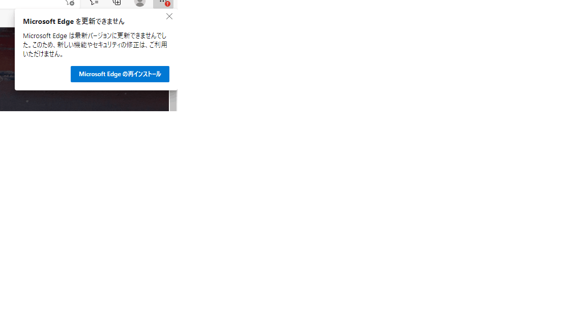

現在、下記サイトからMicrosoftEdgeの「バージョン:89.0.774.45」をダウンロードし使用しています。
https://www.microsoft.com/ja-jp/edge/business/download
「バージョン:89.0.774.45」からアップデートしないように、
"C:\Program Files (x86)\Microsoft\EdgeUpdate"の「MicrosoftEdgeUpdate.exe」を
「MicrosoftEdgeUpdate_Stop.exe」に変更し自動更新をオフに設定出来たのですが、
Edge起動時、画面右上に「MicrosoftEdgeを更新できません」と表示されてしまいます。
このポップアップを非表示にする方法、
もしくは別の方法でEdgeを自動更新させない設定はございますでしょうか。

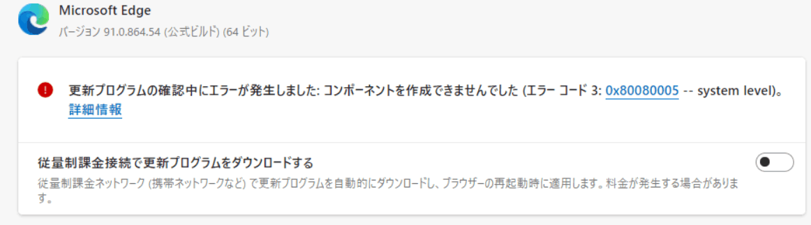

追記です。
2021/06/21 現在の最新「バージョン:91.0.864.54」で、
「MicrosoftEdgeUpdate_Stop.exe」に変更し自動更新をオフにした場合には、
画面右上に「MicrosoftEdgeを更新できません」と表示されませんでした。
バージョンによっての違いについても、
ご教示いただけると幸いです。

  1. Hebikuzure aka Murachi Akira 339.2K 評価のポイント MVP ボランティア モデレーター
    2021-06-23T08:56:13+00:00
    ドメインのグループポリシーや MDM などで構成した場合を除き、警告なしに Edge の自動更新を無効にする方法は無いようです。
    どうしてもそのような機能が必要と感じるなら、フィードバックしてください(採用される保証はありませんが)。

    2021-06-21T20:36:42+00:00
    最新バージョン(91.0.864.54)で[MicrosoftEdgeUpdate.exe]をリネームして試してみましたが、下図のような警告が出ました。
    警告が出ない理由は分かりませんが、リネームしたファイル以外に[MicrosoftEdgeUpdate.exe]が新たに作成されていないか確認するとか、PCを再起動してから確認してみたらどうでしょうか。
    リネームした場合は更新確認が行えないので警告表示されると思いますが、それを止める方法はないと思います。

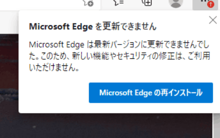

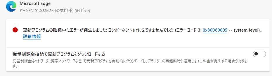

    [MicrosoftEdgeUpdate.exe]をリネームすることで、
    Edgeの自動更新はオフになり下図エラーは表示されます。
    本件では、
    旧バージョン(89.0.774.45)で[MicrosoftEdgeUpdate.exe]をリネームしEdgeの自動更新をオフにすると、
    前述のエラーが表示されることは前提とし、
    下図のエラーを表示させないことを目標としています。
    ![](https://learn-attachment.microsoft.com/api/attachments/e11b7003-ab72-4cb6-b569-0ba37c19bc71?platform=QnA

    ・サービスの停止
       ⇒[MicrosoftEdgeUpdate.exe]をリネームした場合と同様の状態となりました。
    最新バージョン(91.0.864.54)で自動更新をオフにした場合には、
    2つ目のエラーは表示されないため、
    バージョンによる違いがあるのではと考えております。
