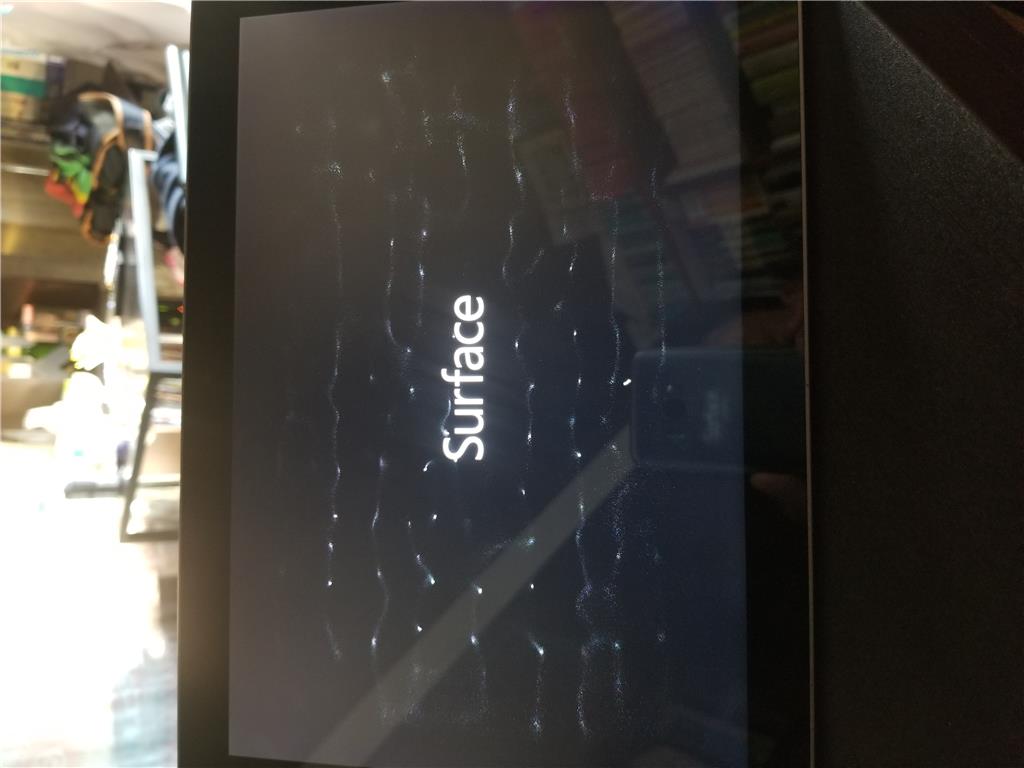

  4. 匿名
    2017-11-05T06:06:20+00:00
    皆様の投稿を拝見させていただきました。
    私は交換4台目で、次の交換と思っていたら、90日を過ぎてしまっており、
    泣き寝入りをしているものです。
    画面焼けがひどく、困っていたのですが、
    今回はそれに加えてドッド抜けがひどく、
    文書作成に支障をきたしています。ドッド抜けがよく分かるのは
    立ち上げ画面で、以下の画像がそうです。
    最終投稿から数ヶ月を過ぎ、その後、何か解決に向けての進展はないのかとおもい、
    投稿いたしました。
