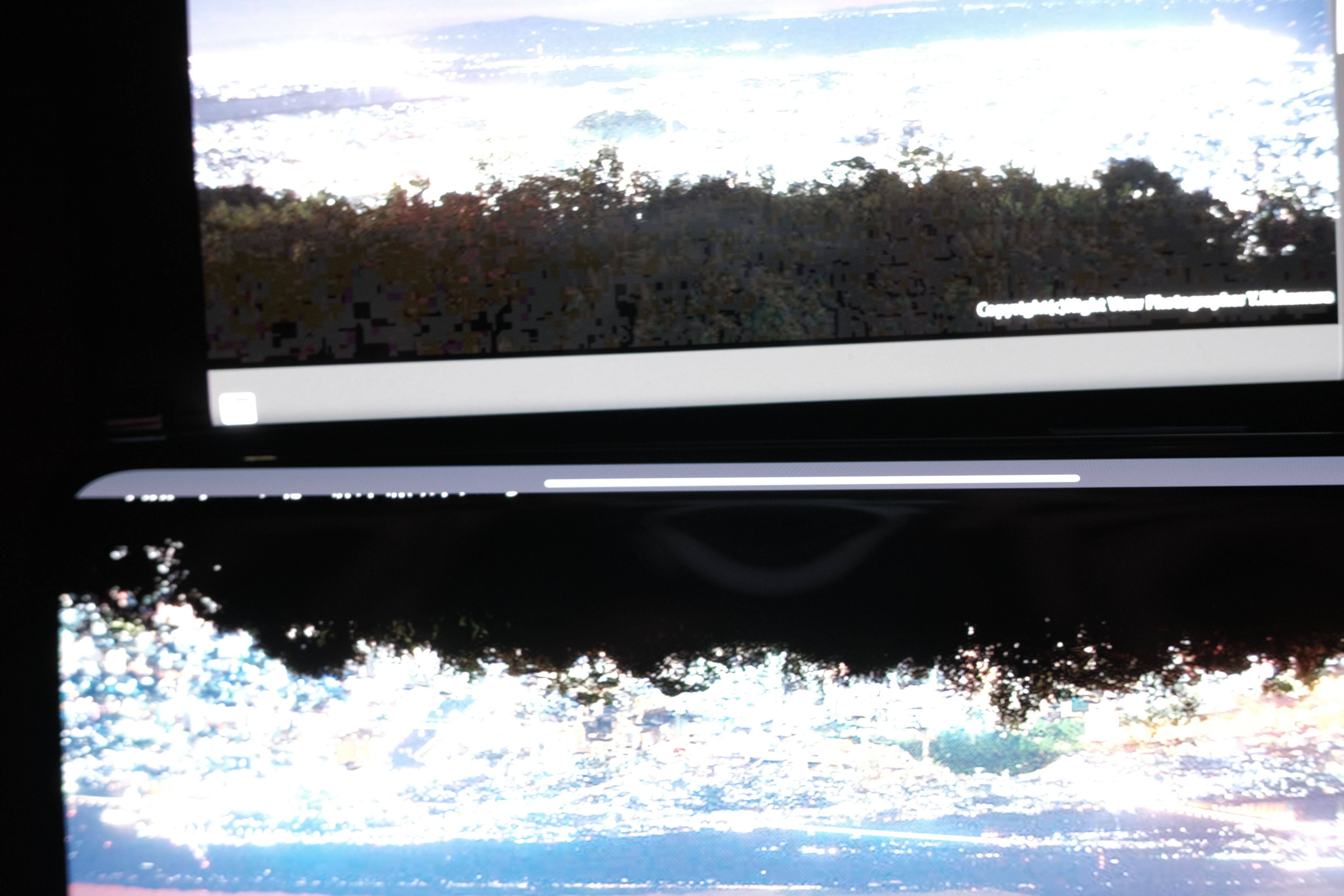

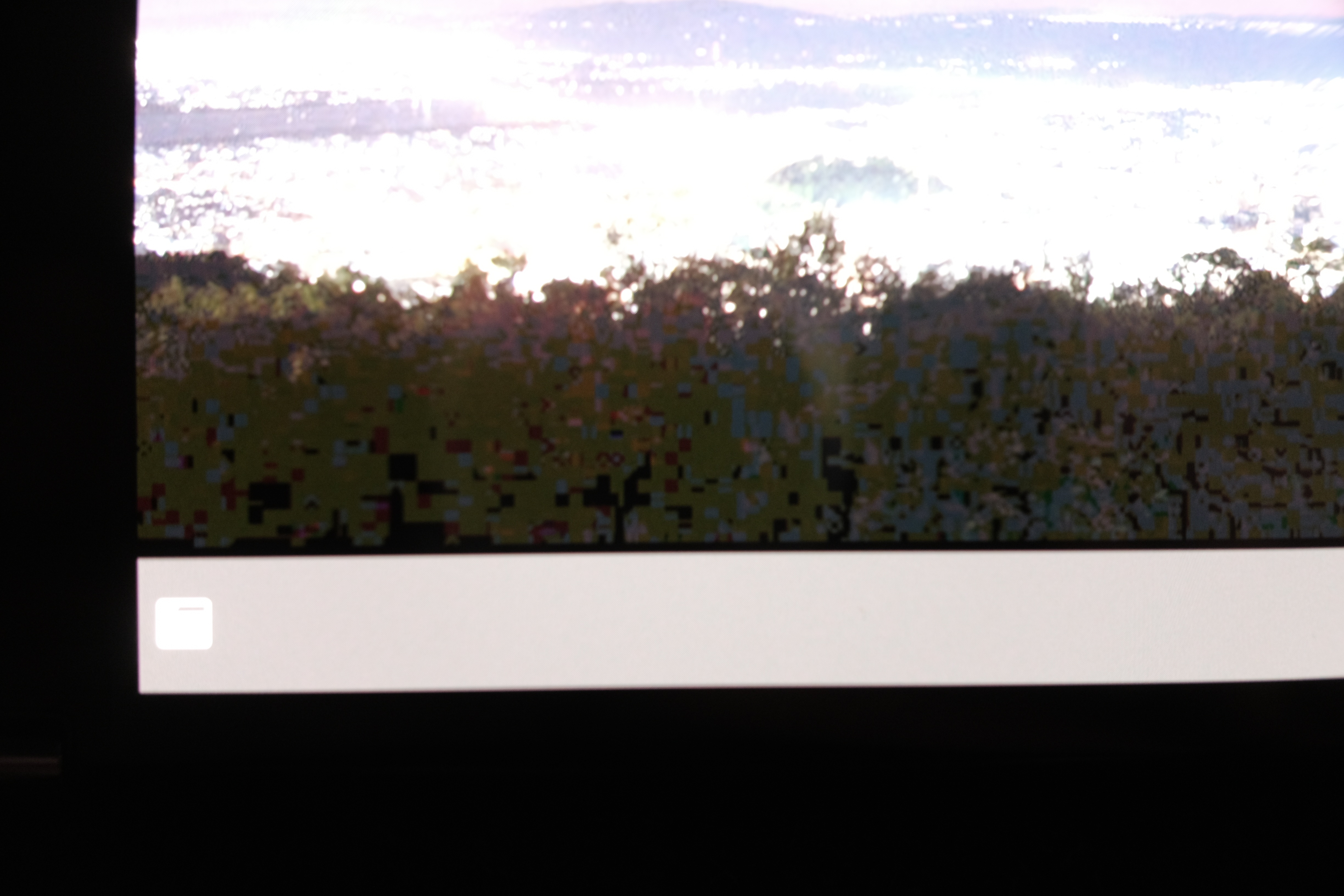

【確認方法1】
①Surface Duo 2のGoogle Chromeで下記のWebページにアクセスする。
https://yakei-fan.com/yakei/shikoku/tokushima/bizan.html
②ディスプレイ輝度を100%にし、Webページの1枚目の画像(眉山の夜景)の下部、暗い草木の階調に着目する。
手元のSurface Duo 2では、図1のように階調の不連続が確認できます。
比較のため、他の端末(OnePlus 7 Pro)でも同じ画像を表示し、鏡合わせに並べたものが図2です。上がSurface Duo2、下がOnePlus 7 Proです。どちらの機種も有機EL・輝度100%・夜間モードはOFFです。
OnePlus 7 Proの方は輝度を100%にしても草木はほぼ真っ黒で、階調らしい階調は視認できません。一方、Surface Duo 2では草木が真っ黒な部分と妙に白浮きしている部分とに分かれており、その間の階調がゴッソリ落ちているような奇妙な絵になります。
(※画像の明るい部分が白飛びしていますが、これは撮影したカメラのダイナミックレンジの問題で、見え方を誇張しているわけではありません。肉眼でもこれと同じか、これ以上にはっきりと視認できます)
図2

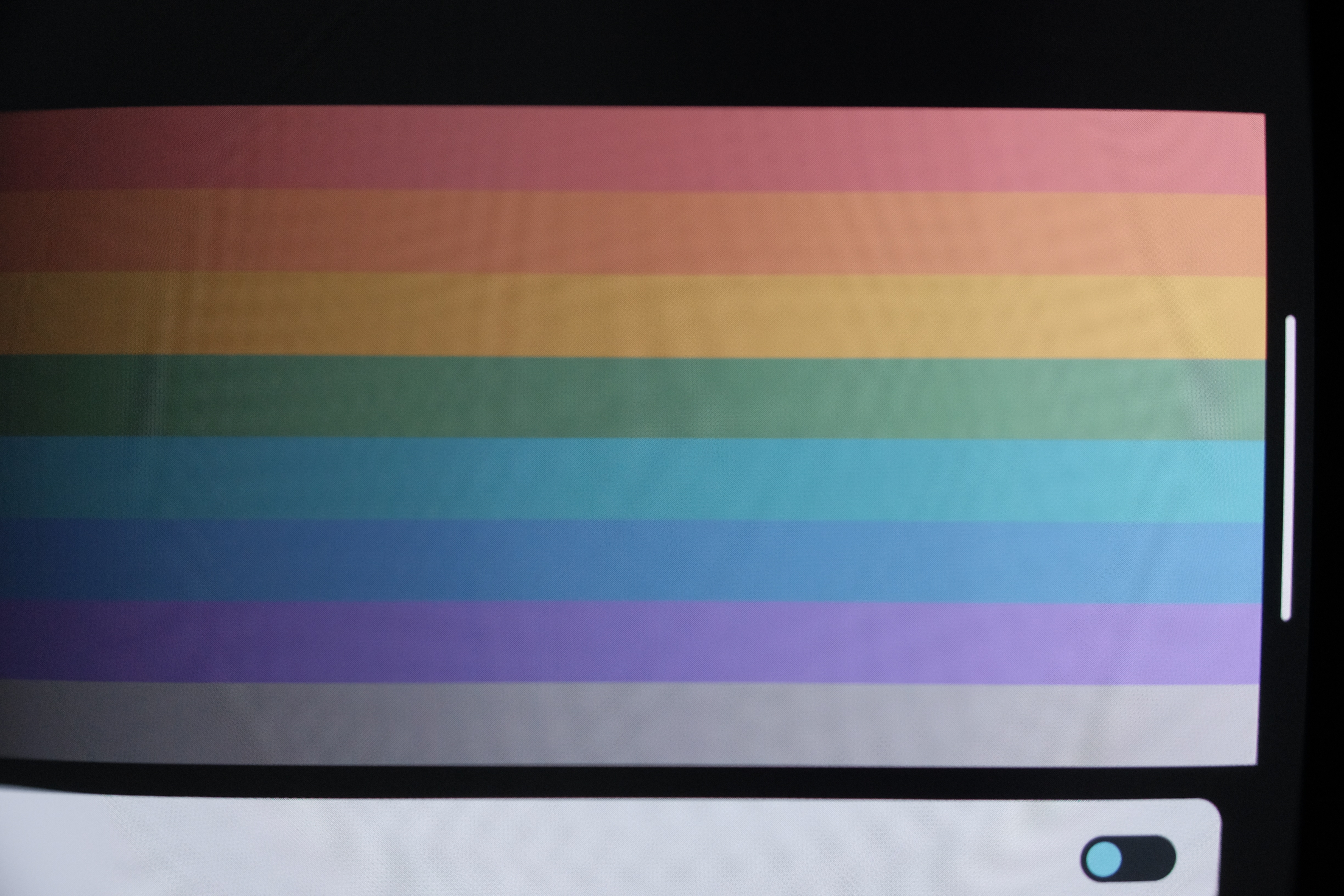

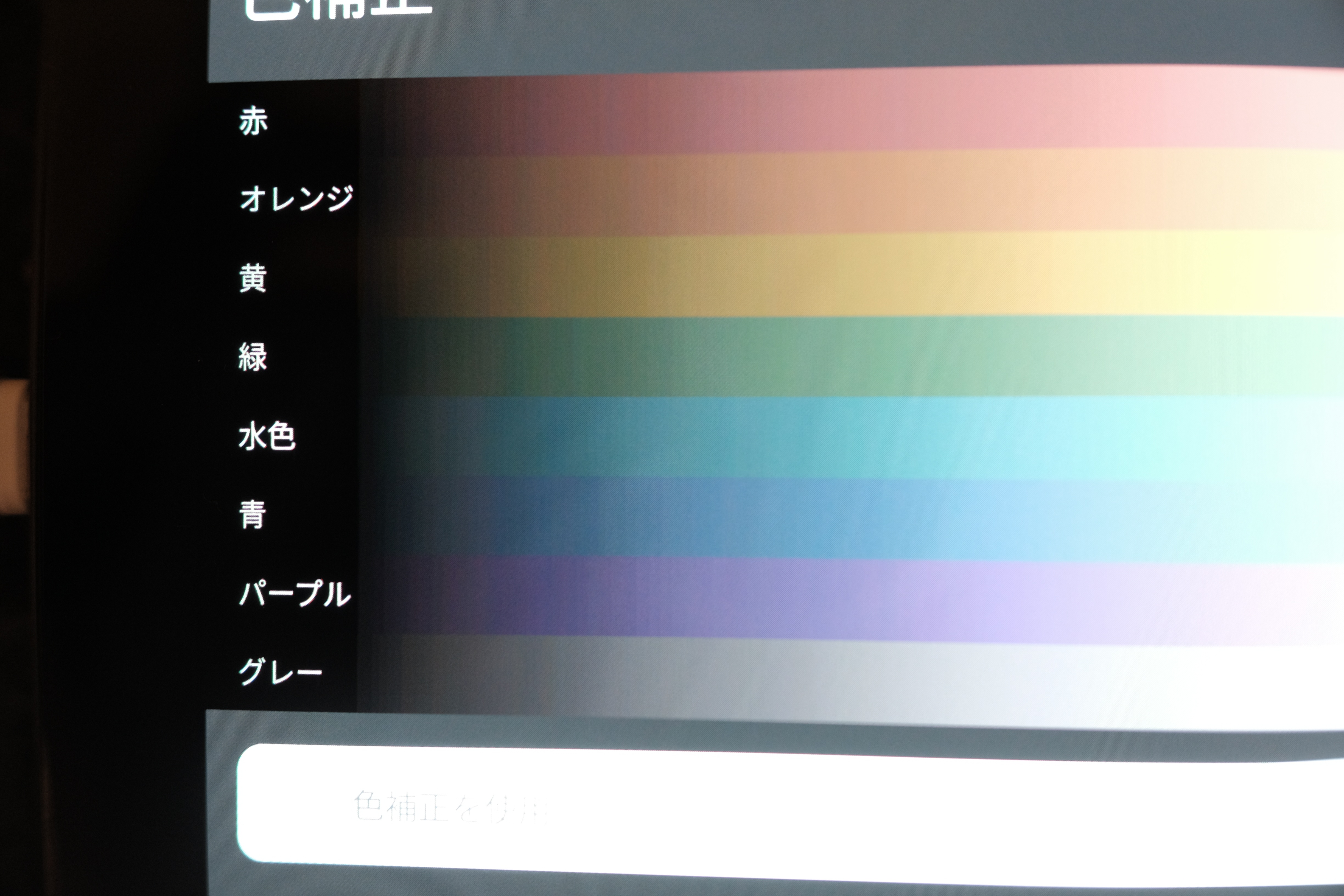

【確認方法2】
①Surface Duo 2で「設定>ユーザー補助>テキストと表示>色補正」を開く。
②ディスプレイ輝度を100%にし、画面上部に表示される赤〜グレーの8色のカラースケールのうち、左側の暗色部分に着目する。
手元のSurface Duo 2では、図3のように階調の不連続が確認できます。
暗部のグラデーションに縦縞状の不連続が見えるでしょうか。一見モアレ(干渉縞)のようにも見えますが、モアレではありません。肉眼でもはっきり見えます。
階調の一部が白浮きして見えることから、階調が階段状に不連続になっているというよりも、一部の階調が不自然に明るく表示されてしまっていると言った方が正しいかもしれません。
図3
一方で、明るい側のグラデーションは綺麗です(図4)。
(※肉眼でよくよく目を凝らすと若干怪しい気もするのですが、少なくとも暗い側に比べれば遥かにマシです)
図4

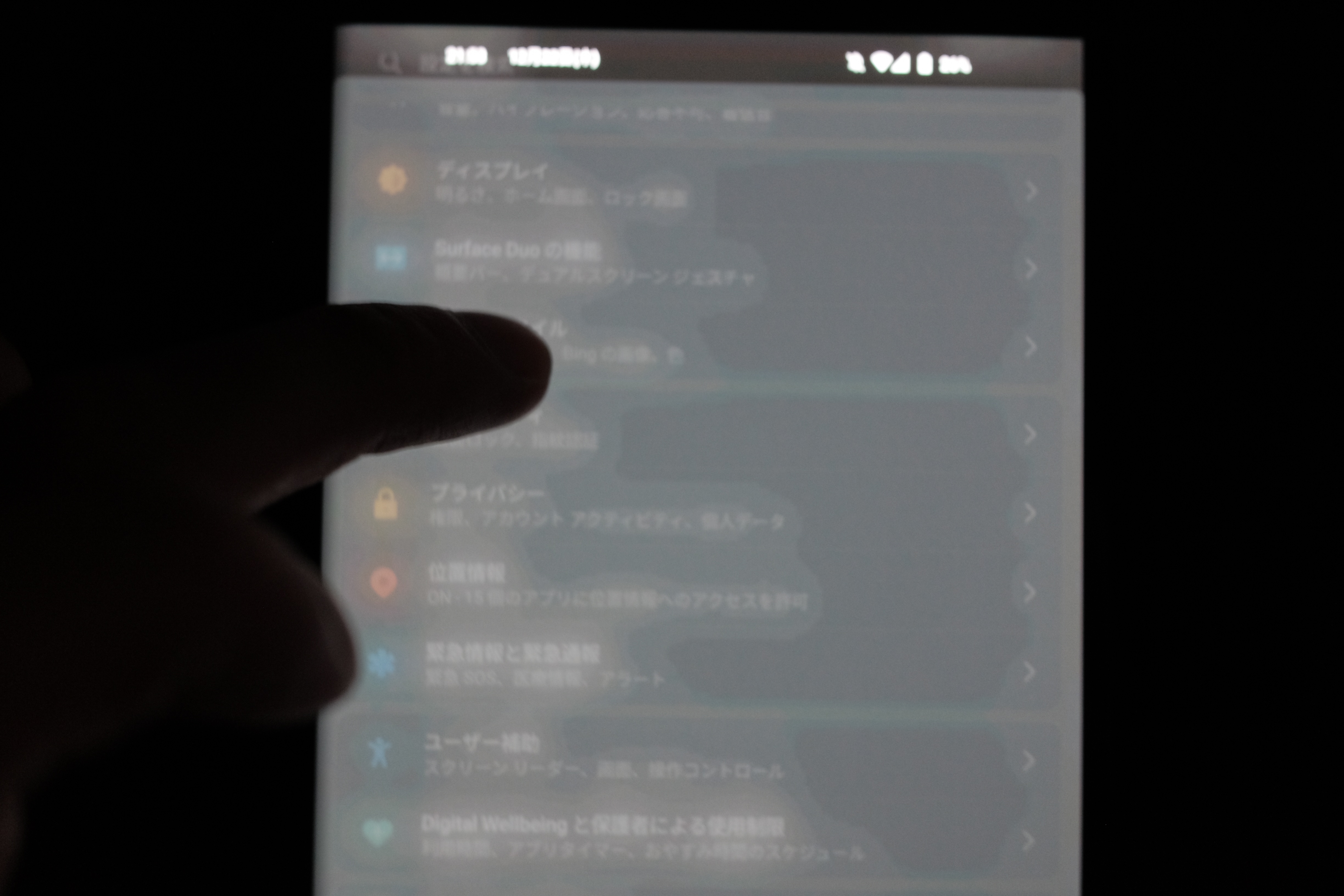

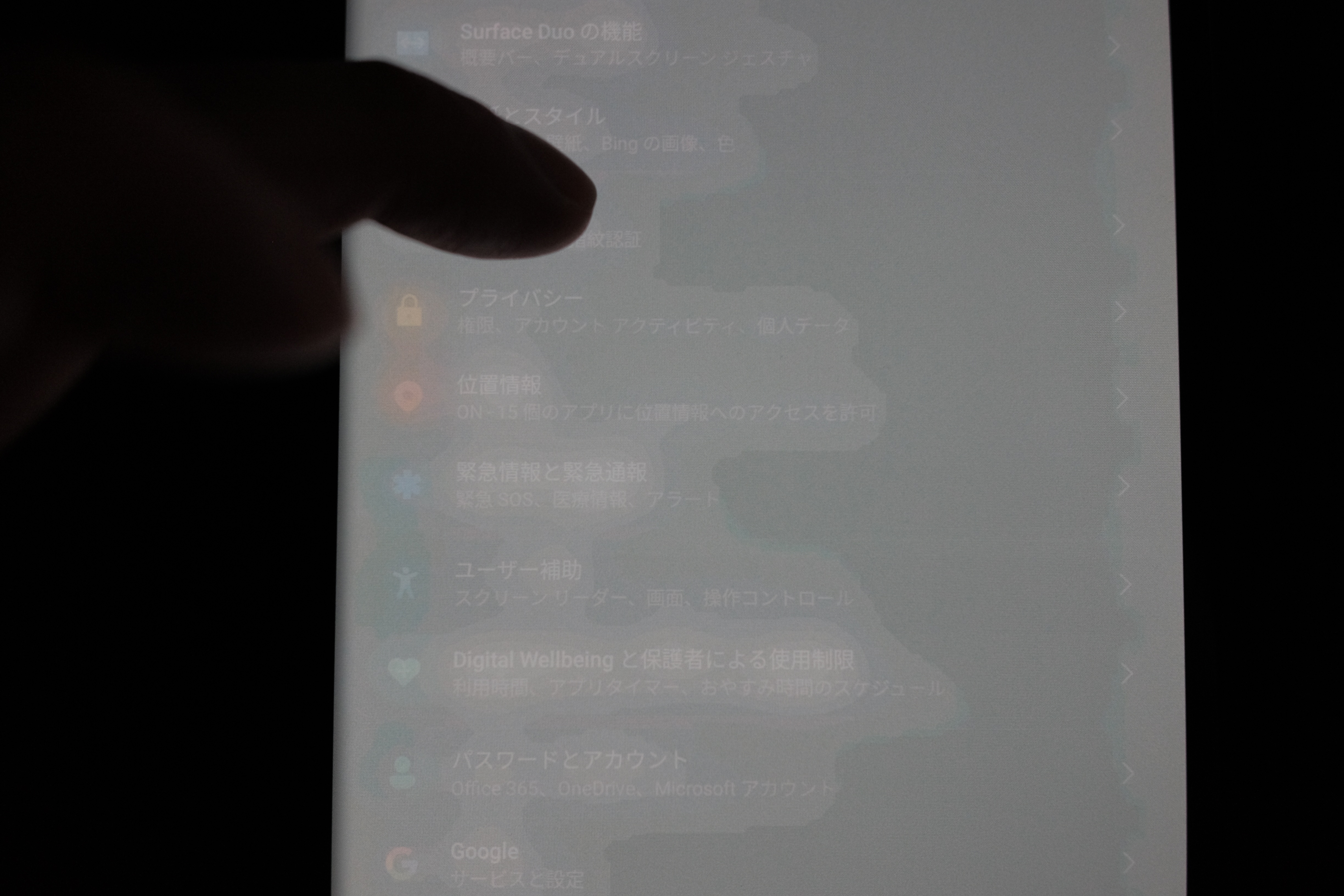

【確認方法3】
①Surface Duo 2のUIをダークモードにする。
②ディスプレイ輝度を100%にし、「設定」を開く。
③画面上端から下に向かってスワイプし、通知バーを下ろす。
④上から1/3くらいの位置で指を止め、「設定」のUIが中途半端にグレーアウトされた状態にする。
手元のSurface Duo 2では、図5・図6のように階調の不連続が確認できます。
このことから、特定の画像やアプリの問題ではなく、Surface Duo 2そのものの問題ではないかと考えています。
