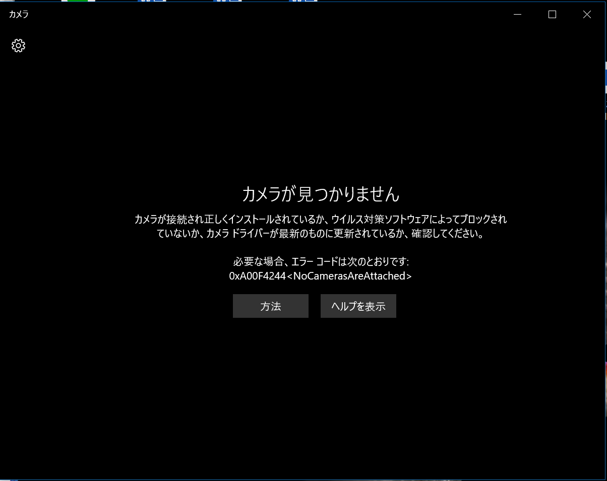

現在以下のエラーが表示されます。

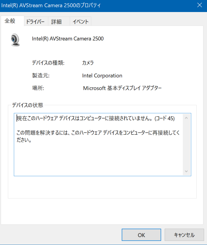

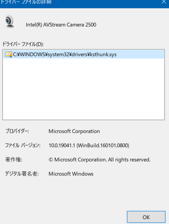

カメラのプロパティは次の通りです。

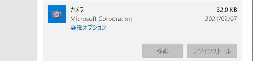

しかし、アプリの中のカメラでは、以下の通りの表示で移動もアンインストールもできません。

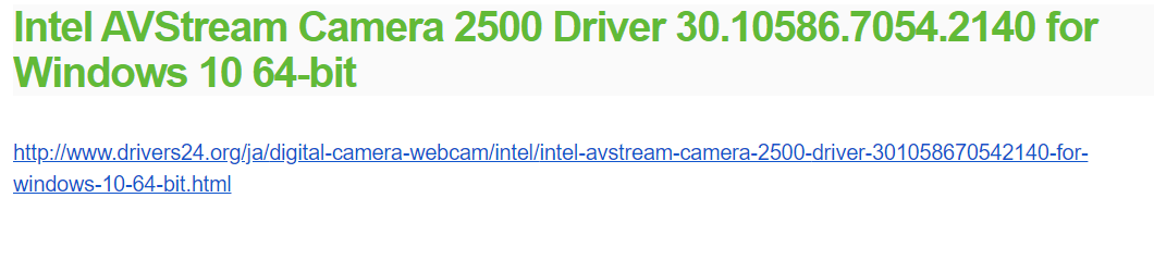

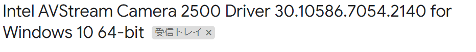

以下の場所からドライバーをダウンロードしようとしましたが上手くいかず、カメラも動作しません。
