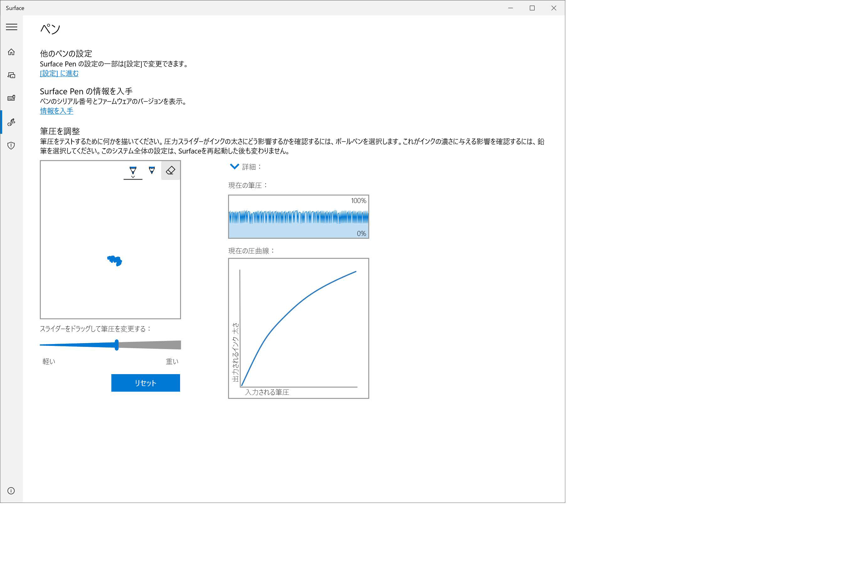

    ご参考までペン感度調整の画面を下に添付します。
    状況は、ペンを右手で持ち、ペン先は画面から1cm程度離して、
    右手の側面も画面にあたらない状態にまずします。
    (ペンも手も画面にあたってない状態)
    この状態では反応は無いのですが、この状態からペンを持っていない
    左手の指で画面をタッチすると画面のようにペン先部で描画されて、
    筆圧トレンドはギザギザが継続します。指を離すと止まります。
    もちろん左手の指でなく通常使用時のように右手側面が画面に
    触れても同じ状況です。左手の指がタッチする場所ですが、ペン先の
    周囲3cm程度以内だとほぼ確実に反応、離れていくほど反応しなくなる
    傾向にはありますが、場所によっては20㎝以上離れた場所をタッチしても
    反応することがあり規則性は見いだせていません。
    HID準拠タッチスクリーンを無効にして、タッチ操作が効かない状態に
    しても状況が変わらないのが不思議です。HID準拠タッチスクリーンとは
    別にHID準拠ペンの方でもペンだけでなくタッチの判定もしているよう
    ですね。

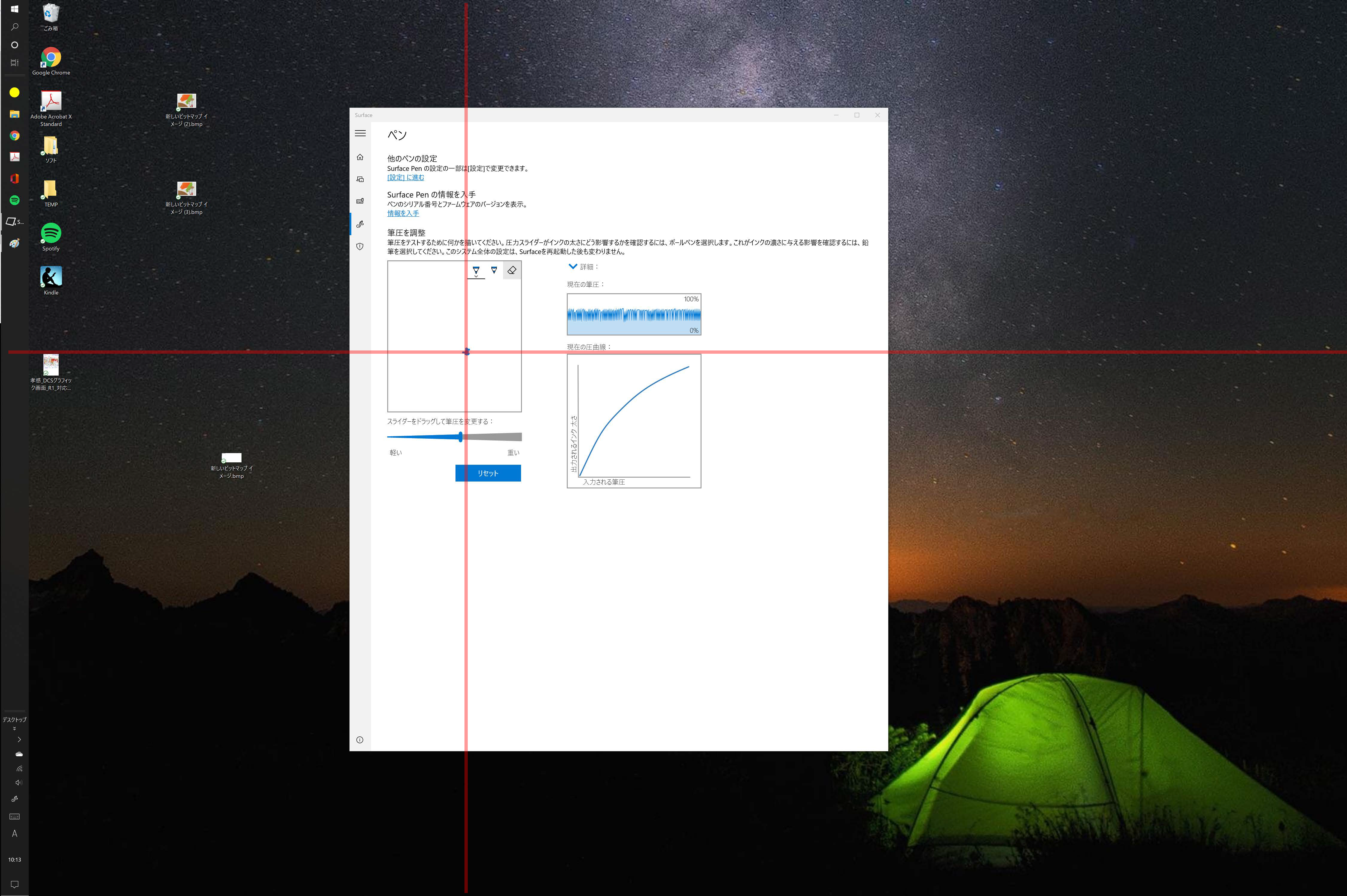

    【追加】
    反応する場所の規則性が見いだせました。下画像の赤色部に示すペン先を中心とした
    十字箇所であればどれだけ離れていても反応します。幅は多少あるようですが、
    ここから外れると反応しません。ペン先の場所を変えてもこの関係性は同じでした。
