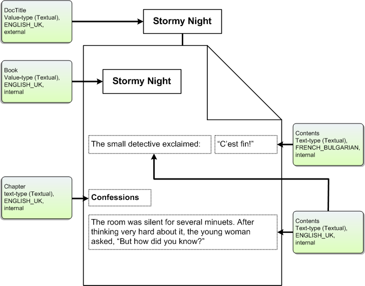

La figura seguente mostra un documento di esempio. La proprietà DocTitle external value-type (ottenuta usando i metodi delle interfacce IPropertySetStorage e IPropertyStorage ) e la proprietà Book interna value-type (ottenuta come risultato di un'implementazione IFilter personalizzata) descrivono il documento nel suo complesso. Le proprietà Contents di tipo testo e Chapter descrivono il contenuto del documento. Durante l'elaborazione di questo documento, il gestore di filtri (un'implementazione dell'interfaccia IFilter ) identifica ed estrae queste proprietà.
