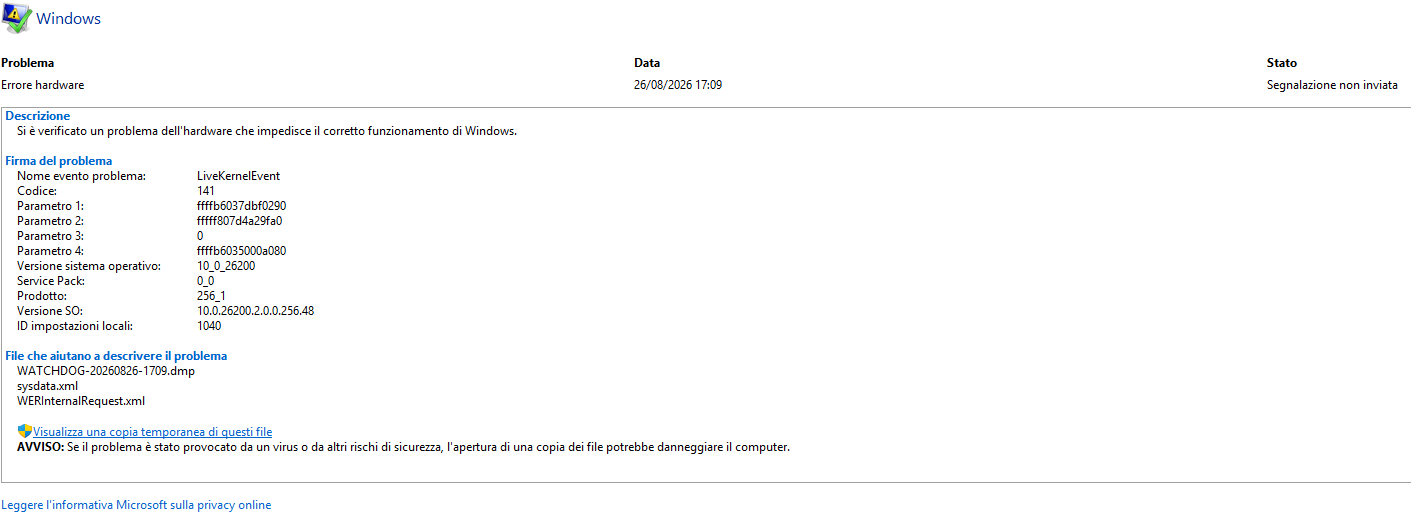

  1. Allego due screenshot riguardo l'errore che noto ogni volta che accade questo evento, visualizzabile in "Pannello di controllo" --> "Sistema e sicurezza" --> "Sicurezza e manutenzione" --> "Monitoraggio affidabilità".screenshot_monitoraggio_affidabilità_1 screenshot_monitoraggio_affidabilità_2

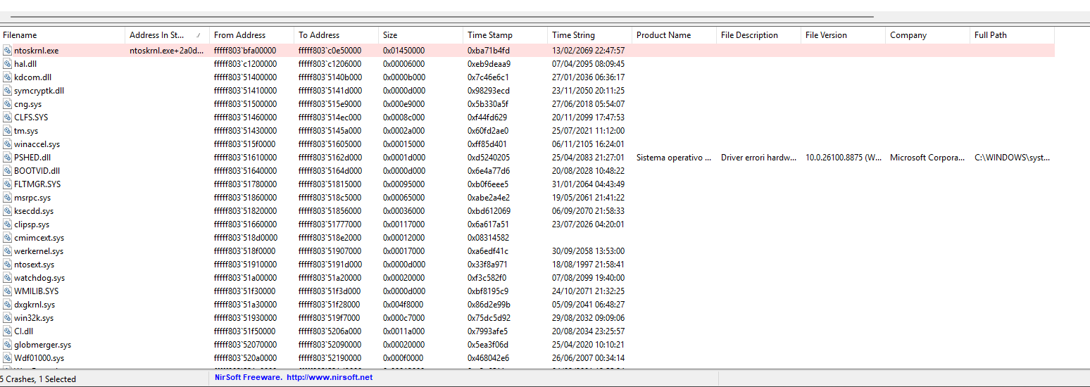

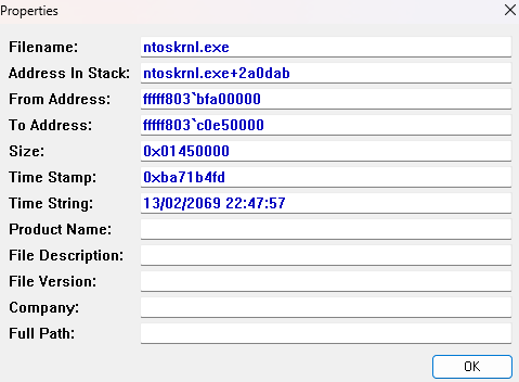

  2. Allego due altri screenshot visualizzabile nell'app "BlueScreenView".screenshot_blue_screen_view_1
screenshot_blue_screen_view_2

    ho analizzato il dump WATCHDOG: l'errore è 0x141 VIDEO_ENGINE_TIMEOUT_DETECTED e punta a nvlddmkm.sys, cioè il driver NVIDIA. Quindi ntoskrnl.exe non sembra essere la causa.
    Ti consiglio di disinstallare il driver NVIDIA attuale e provare una versione WHQL precedente e stabile, lasciando BIOS/GPU/RAM senza overclock o undervolt.

    ho controllato gli allegati. Il dato importante non è ntoskrnl.exe, che compare perché è il kernel di Windows e non identifica da solo il componente guasto. Il Monitoraggio affidabilità mostra invece LiveKernelEvent 141 con un dump WATCHDOG: indica un timeout del motore grafico/GPU ed è coerente con schermi neri, blocchi e crash di OBS o dei giochi.
    Riporta temporaneamente BIOS, CPU, GPU e RAM ai valori predefiniti, disattivando XMP/EXPO, overclock e undervolt. Poi reinstalla in modo pulito un driver video WHQL stabile; visto che l’ultimo driver non ha risolto, prova anche una versione precedente.
    Se continua, prova un’altra scheda video o la grafica integrata. Per individuare il modulo preciso, carica anche il file più recente presente in:
    C:\Windows\LiveKernelReports\WATCHDOG\
    Il file ricevuto LocaleMetaData_1040.MTA contiene solo i metadati del Visualizzatore eventi, non il registro completo.
