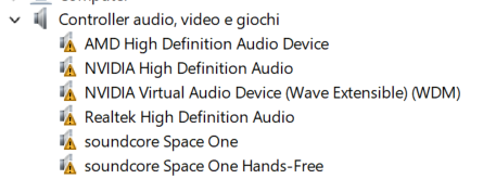

Buongiorno,
il pc mi restituisce nell'angolo in basso a destra il messaggio nessun dispositivo audio installato.
Immagine dell'utente
Ho provato a disinstallare e reinstallare tutti i driver. Niente.
Anche con un avvio pulito e in modalità provvisoria stesso problema.
Ho disinstallato e reinstallato i driver utilizzando DDU. Stessa cosa.
Ho provato a ripristinare il pc ad un punto di rispristino di due giorni fa. Anche questo non ha funzionato.
Parrebbe che non ci siano virus.
PC aggiornato alla versione Win 11 25H2.
Consigli per favore.
Grazie

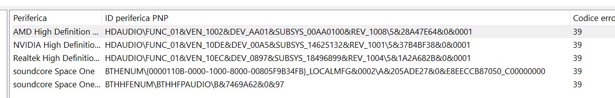

    Sono riuscito a risolvere il problema.
    Windows di fatto non permetteva alcun aggiornamento del driver per l'errore 39.
    Per risolvere seguendo questo percorso: sicurezza di windows/sicurezza dispositivi/isolamento core/dettagli isolamento core è bastato disabilitare l'integrità della memoria e riavviare il pc. In automatico sono stati ripristinati tutti i driver audio.

  2. Mattia Zorzon 0 Punti di reputazione
    2026-06-28T12:05:10.4766667+00:00
    Grazie per la risposta
  3. DaveM121 937.5K Punti di reputazione Consulente indipendente
    2026-06-28T09:38:36.69+00:00

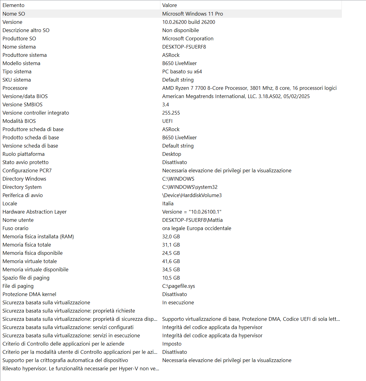

    La schermata che hai allegato indica che sul tuo PC non sono installati correttamente i driver audio; è stato segnalato un problema con tutti i driver audio. Ho bisogno di alcune informazioni sul tuo sistema.
    Clicca sul pulsante Start, digita msinfo e premi Invio. Allega una schermata della finestra Informazioni di sistema che si aprirà.
