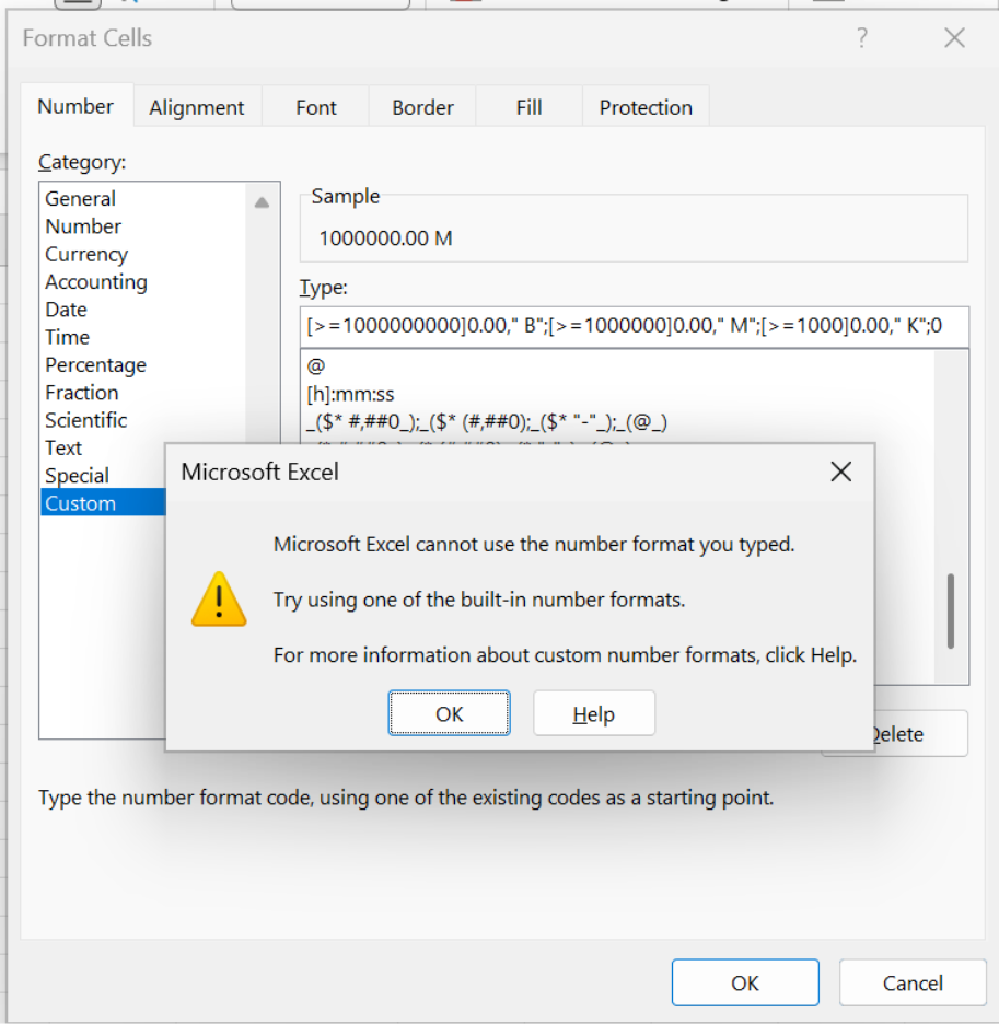

Sto cercando di impostare un formato numerico personalizzato con la seguete formula
[>=1000000000000]#.##0...."T";[>=1000000000]#.##0..."B";[>=1000000]#.##0.."M";[>=1000]#.##0."K";#.##0
mi restituisce l'errore "Impossibile utilizzare il formato numerico digitato"

Grazie ancora per aver condiviso i dettagli del formato numerico che stai cercando di creare. Ho esaminato il formato che hai fornito e vorrei darti una spiegazione più chiara sul motivo per cui Excel mostra l’errore e quali sono le limitazioni coinvolte.
Il sistema di formattazione personalizzata dei numeri in Excel ha alcune restrizioni integrate, soprattutto quando si utilizzano più condizioni all’interno di un’unica regola. Anche se la tua logica è perfettamente valida dal punto di vista matematico, Excel può elaborare solo formati che rientrano nei suoi limiti di caratteri e nei limiti delle sezioni consentite.
In base ai test che ho effettuato, quando la regola di formattazione diventa troppo lunga o contiene troppe condizioni, Excel la rifiuta visualizzando l’errore “Unable to use the number format typed”. A causa di questa limitazione, Excel non è in grado di applicare un formato che includa contemporaneamente T (trilioni), B (miliardi), M (milioni) e K (migliaia.

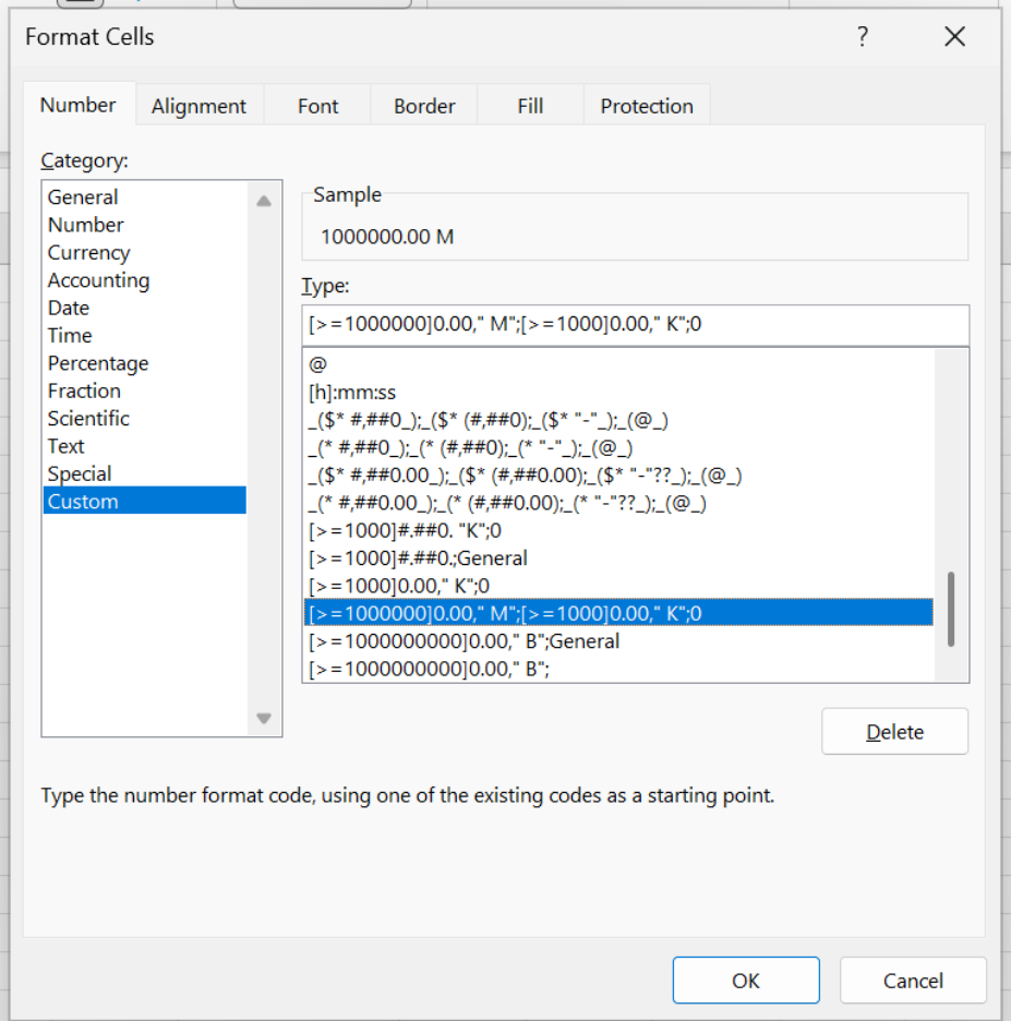

Per verificarlo, ho provato diverse varianti e l’unica combinazione che Excel accetta è quella in cui il formato rimane abbastanza breve. Nella pratica, Excel riesce a gestire soltanto due livelli di formato alla volta (ad esempio K e M).
Immagine dell'utente
Quando si aggiunge anche B nella stessa stringa di formattazione, la regola diventa troppo lunga e Excel non la Accetta più.

Purtroppo questo comportamento è intenzionale, fa parte del design del prodotto, e non esiste un modo per ignorare o ampliare questi limiti.
Excel permette di usare K + M insieme in un unico formato personalizzato. Se invece desideri utilizzare B, va usato in un formato separato.
