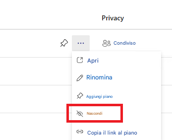

    2/ Se il piano Premium/Valutazione appare principalmente in “Recenti” o come elemento fissato:
    Se il problema principale è che il piano Premium continua a comparire nell’elenco Recenti o tra gli elementi fissati, tieni presente che questa sezione non si aggiorna sempre immediatamente dopo la scadenza della valutazione. Di conseguenza, potrebbe essere necessario un po’ di tempo affinché la visualizzazione si aggiorni. Alcuni utenti hanno anche segnalato che utilizzare l’opzione Nascondi per i piani Premium può aiutare come soluzione temporanea nel frattempo.
    Privacy...CondivisoApriRinominaAggiungi pianoNascondiCopia il link al piano
    Se l’opzione Torna a Basic non è disponibile, potrebbe essere perché il piano non rientra più nel periodo consentito per il downgrade (dopo il quale il piano Basic archiviato viene rimosso), oppure perché il piano non era originariamente un piano Basic aggiornato durante la valutazione. In questi casi, la soluzione più pratica è solitamente creare un nuovo piano Basic e copiare manualmente le attività, oppure in alternativa puoi segnalare il problema all’amministratore o al team di supporto Microsoft 365 per una verifica a livello di tenant.
