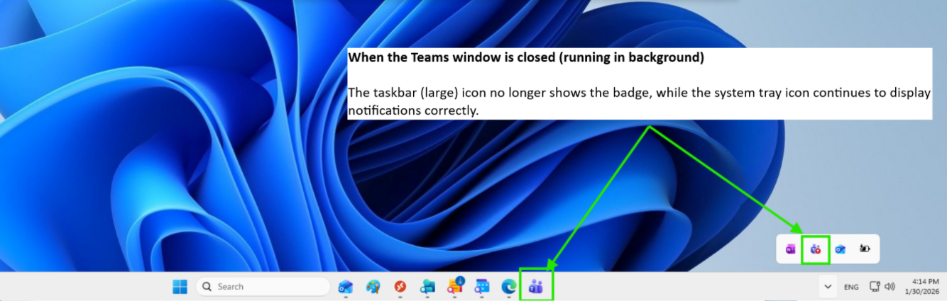

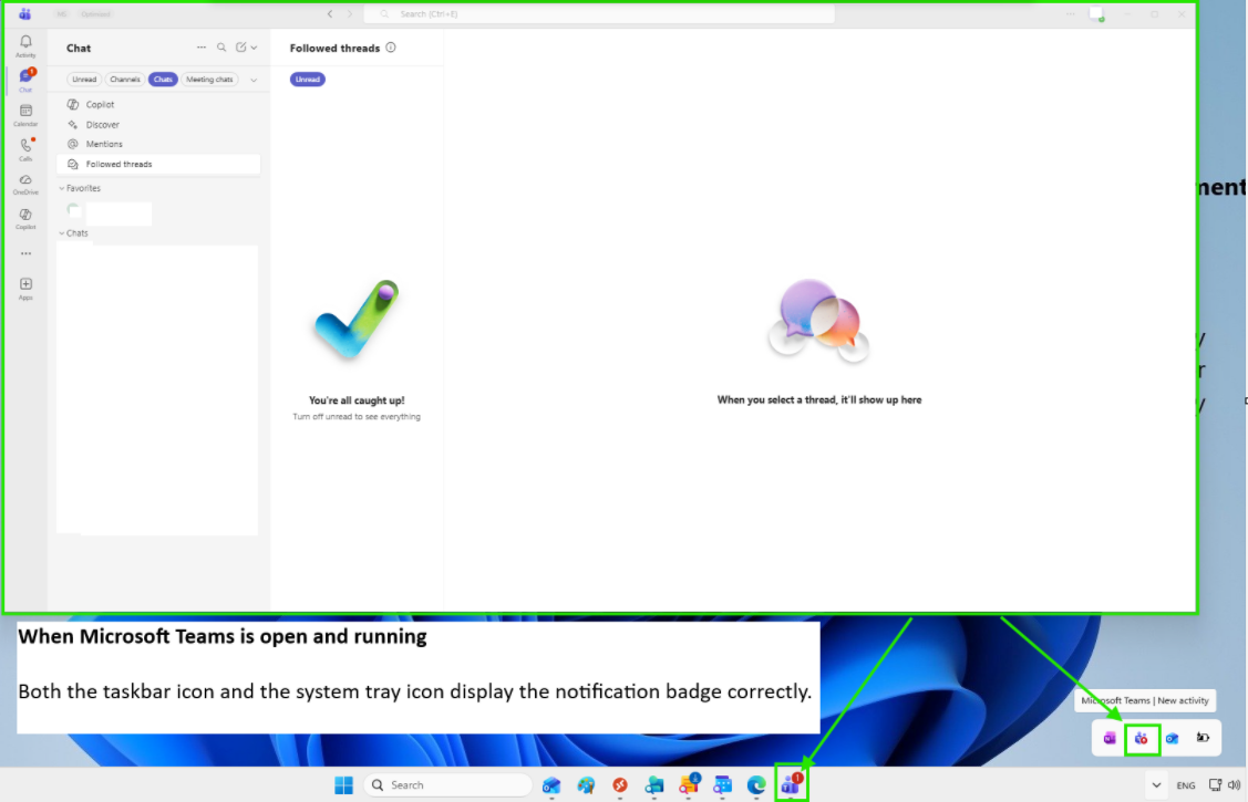

    Per quanto riguarda il problema segnalato, insisto sul funzionamento anomalo del badge. Se ho Teams in esecuzione ed aperto, ho visuale dei messaggi ricevuti e non letti, quindi mi serve a poco il badge sull'icona in barra delle applicazioni.
    Invece, se Teams è in background, mentre sto usando altre APP, è importante sapere in tempo reale se sono arrivati nuovi messaggi, grazie al badge. I miei colleghi hanno il badge in caso di nuovo messaggio.

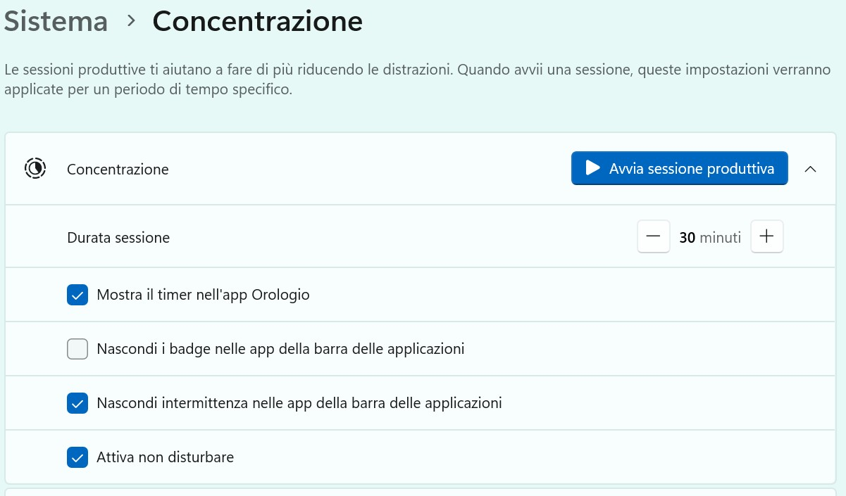

  2. Tina L 12,435 Punti di reputazione Personale Esterno Microsoft Moderatore
    2026-01-20T09:31:20.52+00:00
    Ciao @A C,
    Posso chiederti un'altra cosa: potresti confermare se hai già controllato le impostazioni di Focus in Windows?

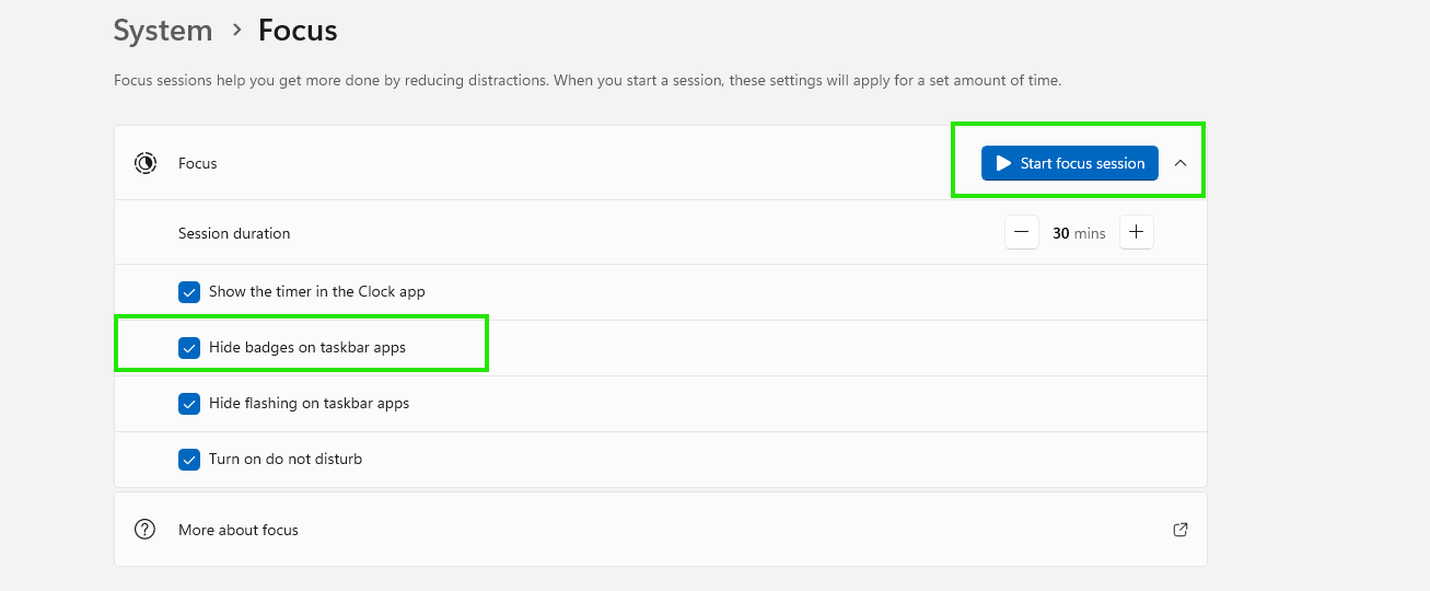

    Quando ho testato questa funzionalità sul mio dispositivo Windows, ho notato che se avvii una sessione di Focus e l'opzione "Nascondi badge sulle app sulla barra delle applicazioni" è abilitata, il badge di notifica rosso viene rimosso dall'icona di Teams sulla barra delle applicazioni.
     Immagine dell'utente
    Quindi, vorrei sapere se questa impostazione di Focus potrebbe essere attivata nel tuo caso.
    Inoltre, potresti confermare questi punti:
    1.Potresti condividere uno screenshot delle impostazioni di Focus e delle opzioni "Mostra badge sulle app sulla barra delle applicazioni / Nascondi badge sulle app sulla barra delle applicazioni" sul tuo dispositivo?
    Nota: ti aiuterò a sfocare o nascondere eventuali informazioni personali, se necessario.
    2.Vorrei anche sapere se questo problema si verifica solo con Microsoft Teams o se riguarda anche altre app.

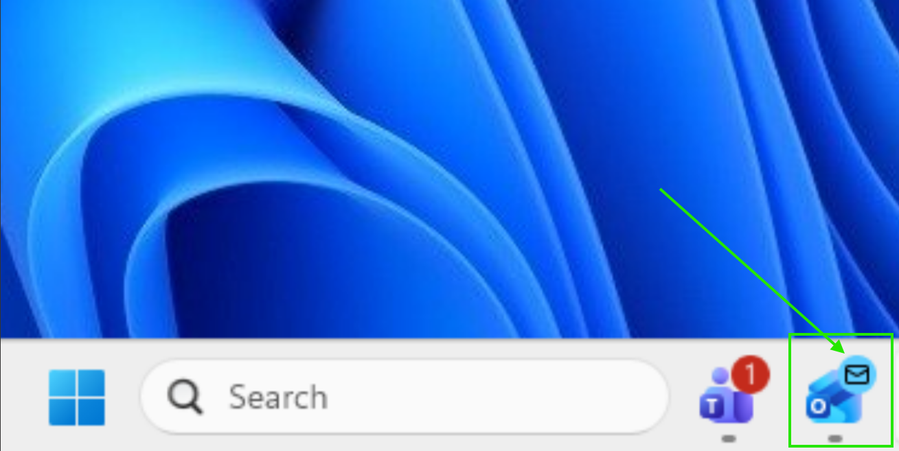

    Ad esempio: quando ricevi una nuova email nella nuova app Outlook, l'icona della barra delle applicazioni mostra il piccolo badge a forma di busta sopra?
    Questo ci aiuterà a capire se il problema riguarda specificamente Microsoft Teams o se è correlato al sistema di notifiche di Windows in generale.
    Attendo la tua risposta.

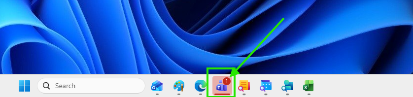

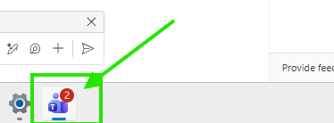

    2.Ti riferisci allo stesso badge rosso mostrato nell'immagine qui sotto? (Dato che sto attualmente testando questa funzionalità in un ambiente Windows, userò un esempio di Windows per illustrare la situazione)
    Se questo è effettivamente il badge rosso a cui ti riferisci e stai utilizzando Windows, per favore aiutami a controllare la seguente impostazione:
    Puoi andare su Impostazioni => Personalizzazione => Barra delle applicazioni e assicurarti che "Mostra badge sulle app della barra delle applicazioni" sia selezionato.
    Ho testato questa opzione e, quando deseleziono questa opzione, il badge rosso scompare immediatamente dall'icona di Teams.
