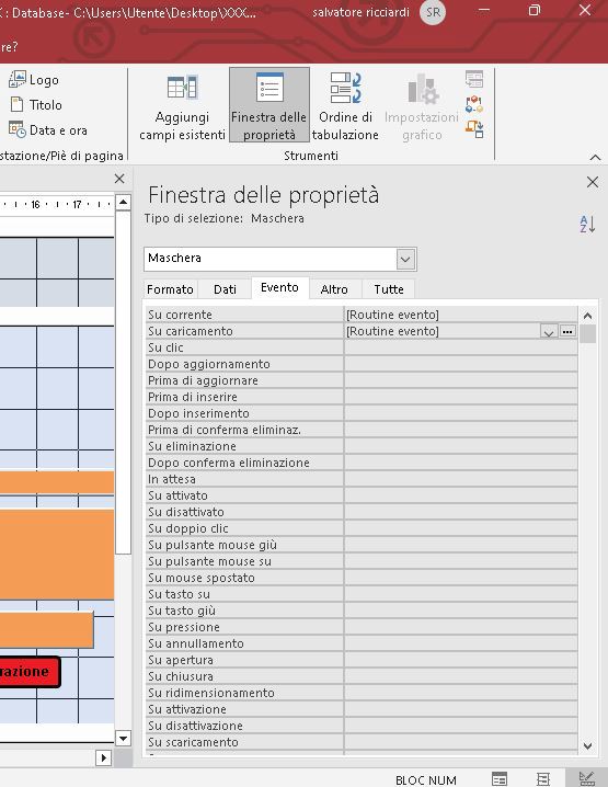

In Access in fase di programmazione delle maschere nella casella proprietà cliccando su "evento" e poi su "caricamento" non mi compare più la possibilità di scegliere tra macro e Visual Basic. mi si apre esclusivamente Visual Basic (compare sempre la scritta [Routine evento]). Premetto che ho abilitato le Macro ed effettuato tutte le procedure trovate in rete, ho cancellato la routine eventoCattura.JPG ma non riesco a risolvere il problema.

Il comportamento che osserva è normale quando la proprietà dell’evento contiene [Routine evento]; in questo caso, il pulsante ... aprirà sempre l’editor VBA. Per utilizzare invece una macro, segua questi passaggi:
  • Aprire la maschera in Visualizzazione Struttura.
  • Nella Finestra delle proprietà → scheda Evento, individuare l’evento (ad esempio Su caricamento).
  • Eliminare il valore corrente (rimuovere [Routine evento]).
  • Fare clic sul pulsante ... e selezionare Generatore di macro nella finestra di dialogo.
  • Creare e salvare la macro. La proprietà mostrerà ora [Macro incorporata].
In alternativa, è possibile digitare direttamente il nome di una macro esistente nella casella dell’evento.

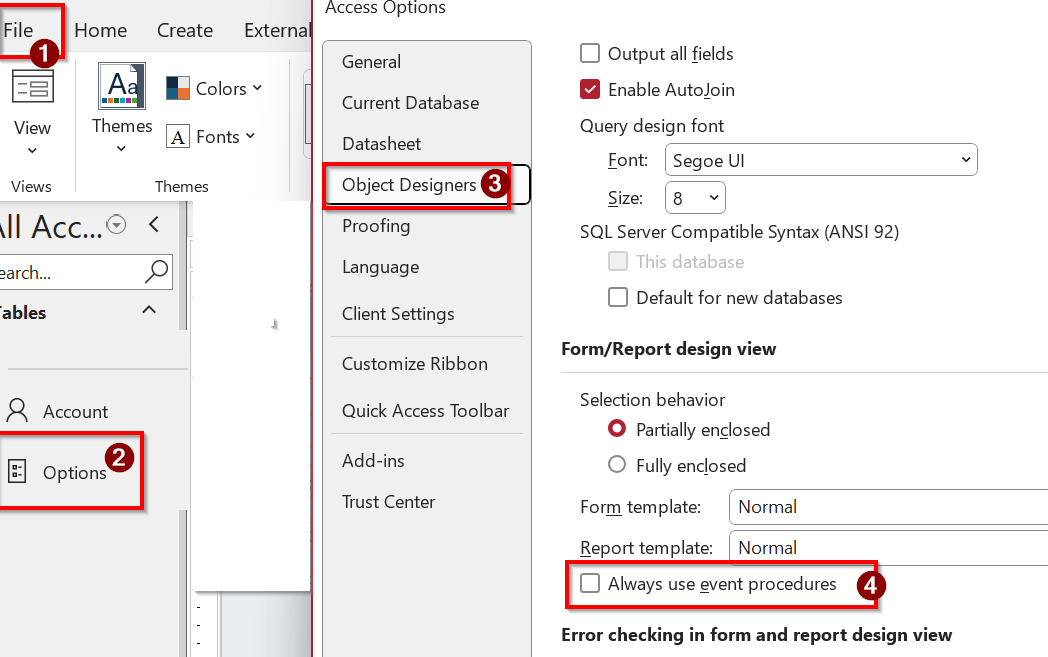

Se la casella è vuota e si apre comunque VBA automaticamente, potrebbe essere stata modificata per errore un’impostazione globale. Ecco come verificarlo:
  • Andare su File > Opzioni.
  • Selezionare Progettazione oggetti nel menu a sinistra.
  • Scorrere fino alla sezione Visualizzazione Struttura di maschere/report.
  • Cercare la casella “Usa sempre routine evento” e assicurarsi che sia NON SELEZIONATA.
