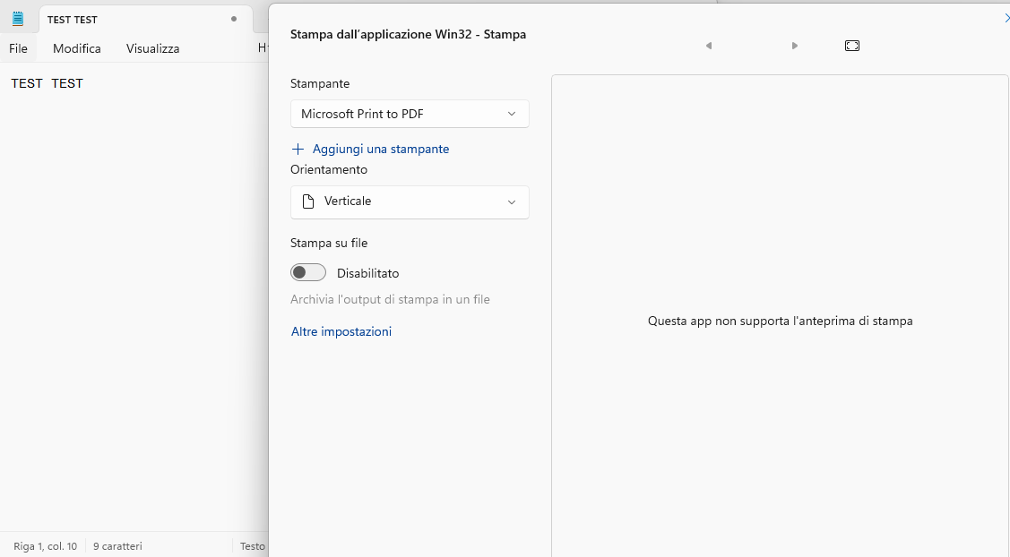

Buongiorno,
ho trovato questo problema con i nostri PC aziendali dopo il passaggio da Win10 a Win11.
Quando si prova a stampare e visualizzare l'anteprima di stampa di Windows 11 esce errore in allegato. Non è un problema di driver di stampanti in quanto anche con altre stampanti di diversi modelli e driver il problema è identico e anche se si prova a usare come stampa "Microsoft Print to PDF".
Se si prova a visualizzare l'anteprima da Acrobat Reader o Word o altri visualizzatori di file il problema non si presenta.
Tra le varie soluzioni online usciva di installare l' XPS Viewer, provato ad installarlo tra le funzionalità opzionali, ma non veniva trovato nell'elenco. Se si prova ad installarlo tramite powershell (online) da errore 0x800f0954 .
L'errore 0x800f0954 viene dato da problemi dal WSUS o Policy di gruppo che impediscono di contattare i server di Microsoft.
C'è un altro metodo e soluzione senza installare XPS Viewer per risolvere il problema?

  2. Anonimo
    2025-10-22T07:33:09.9333333+00:00
    Buongiorno, il problema non era riguardante una singola app, anche io pensavo fosse un problema di compatibilità di un app da Win10 a Win11, però provando varie cose ho notato che il problema si presentava anche solo dal Blocco note, infatti lo screen della scorsa volta l'avevo preso direttamente da lì.
    Ho provato a fare il comando DISM con una ISO di win11 per installare l'XPS Viewer ma a quanto pare la iso che ho non ha quella funzione facoltativa e quindi mi da errore 0x800f081f .
    Non posso neanche usare il DISM che mi scarica gli aggiornamenti o funzionalità online perchè il WSUS o criteri di dominio mi blocca quella installazione.
    Sapete dove posso trovare una iso che ha sicuramente l' XPS Viewer tra le funzioni facoltative?Immagine dell'utente

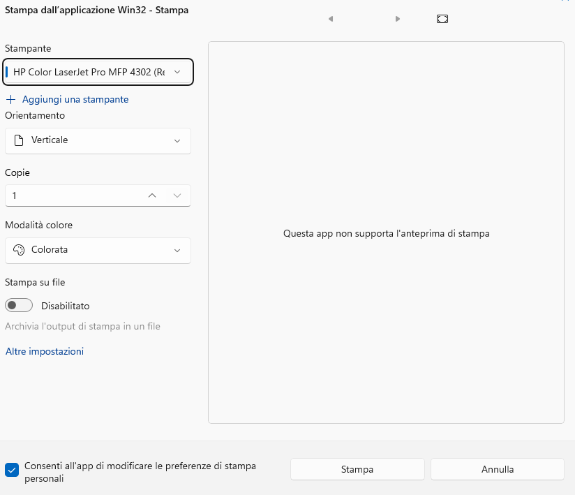

  4. VPHAN 45,180 Punti di reputazione Consulente indipendente
    2025-10-20T10:14:11.4566667+00:00
    Ciao Michael Asperti,
    Lo screenshot mostra la finestra di dialogo di stampa nativa dell'applicazione che segnala "Questa app non supporta l'anteprima di stampa", che indica che l'applicazione stessa non fornisce un flusso di anteprima di stampa al sistema operativo anziché un errore di rendering a livello di sistema. Poiché la finestra di dialogo proviene dall'app e non dalla pipeline XPS, il sintomo immediato può essere il comportamento a livello di app anche se l'anteprima di stampa ha funzionato in Windows 10.
    Inizia confermando se l'anteprima del sistema di Windows 11 funziona da altre app UWP (Universal Windows Platform) e da app integrate come Blocco note o Edge; se le anteprime di sistema hanno esito positivo, la causa principale è probabilmente l'implementazione di stampa dell'app Win32. Deseleziona temporaneamente "Consenti all'app di modificare le preferenze di stampa personali" per forzare l'uso delle impostazioni predefinite del sistema e riprova l'anteprima per rilevare i conflitti di preferenze. Prova la stampa su Microsoft Print to PDF e su un'altra stampante reale dalla stessa app e da altre app; registra se l'anteprima non è disponibile solo per questa app o per tutte le app Win32. Se il problema è diffuso, segui le indicazioni precedenti per installare XPS Viewer offline utilizzando un ISO di Windows 11 corrispondente con DISM /Enable-Feature /FeatureName:XPS-Viewer /All /Source:<drive> e verifica che Criteri di gruppo/WSUS non stia bloccando i download di funzionalità facoltative. Raccogliere la diagnostica se il problema persiste: Visualizzatore eventi in Registri applicazioni e servizi\Microsoft\Windows\PrintService, i registri applicazioni e uno snapshot di Monitoraggio affidabilità di Windows per correlare gli errori. Aggiorna o ripristina i driver della stampante ai driver certificati di Windows 11 del fornitore e disabilita temporaneamente la gestione della stampa o gli agenti di sicurezza di terze parti che potrebbero intercettare le chiamate API di stampa. Se l'app funzionava in precedenza in Windows 10, testa l'app in modalità compatibilità o in una macchina virtuale Windows 10 isolata per determinare se una modifica del comportamento in Windows 11 sta attivando l'anteprima mancante.
