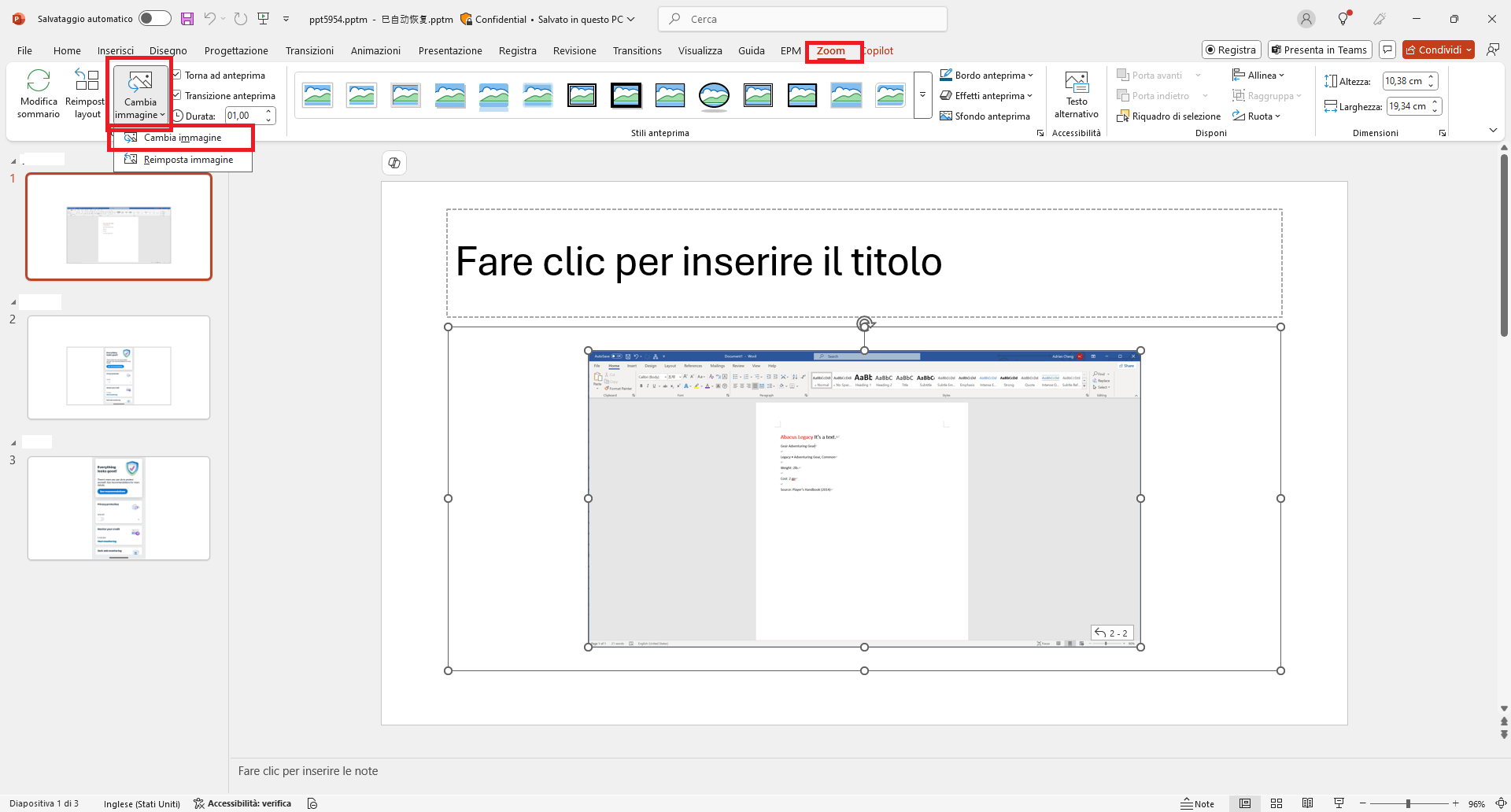

    Metodo 1: modificare il riferimento tramite il pannello "Impostazioni zoom"
    1. Fare doppio clic su Miniatura zoom: selezionare la miniatura dello zoom e fare clic su "Zoom" nella barra multifunzione in alto.
    2. Apri il pannello "Impostazioni zoom": trova "Cambia immagine" in alto.
    3. Modifica diapositiva di destinazione: nel menu a discesa, fai clic su "Cambia immagine" e seleziona nuovamente la diapositiva di destinazione.
