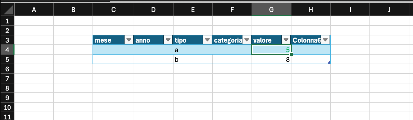

Buongiorno, chiedo aiuto perché cercando in internet non sono riuscita a risolvere il problema. Vorrei fare in modo che i valori presenti in una colonna di una tabella si colorino di verde soltanto se nella colonna relativa al tipo è presente un determinato testo (ad esempio "a"). Vi allego uno screenshot, ora ho colorato a mano la cella per far capire il risultato desiderato. Come posso fare in modo che la cella G4 (valore=5) si colori in verde se la cella E4 contiene "a" mentre che questo non succeda nella cella G5 perché nella cella E5 non è presente "a" bensì "b"? Vorrei anche fare in modo che la formattazione segua questa logica una volta che verranno aggiunti dati alla tabella, ad esempio che la cella G6 cambi colore una volta che nella cella E6 verrà aggiunto "a" oppure che non lo faccia se verrà aggiunto un qualsiasi altro testo.
Grazie :)

ciao
basta in formattazione condizionale
=$E4="a"
=INDIRETTO("Tabella1[tipo]")="a"
si applica a
$G$4:$G$1000
