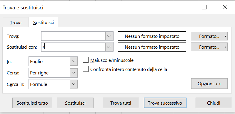

come pensavo non hai seguito le istruzioni
hai tutto come testo
passo passo
seleziono la colonna A

clicco su TROVA e SELEZIONA
e seleziono sostituisci
Immagine
nella form che compare
scrivo "PUNTO" su trova
e / su sostituisci
clicco su SOSTITUISCI TUTTO
Immagine
ora ti ritrovi la colonna a come numero
Immagine
formatti gg/mm/aaaa hh:mm
ed esce
Immagine
ecco che puoi ordinare per data
Immagine

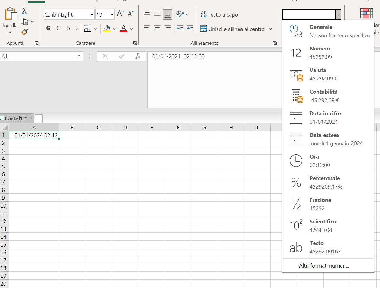

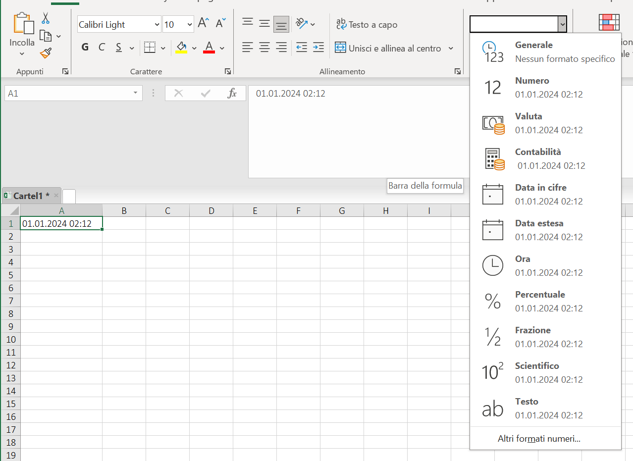

    Ciao, allego foto. Attendo tue, grazie.
  2. Anonimo
    2024-03-01T11:11:28+00:00
    Dalla foto non è detto che le deduzioni fatte, come quella fatta da me, siano corrette.
    Serve il file con i dati per capire esattamente se le date sono inserite come testo o come valore e formattate come date.
    Se non vuoi condividere il file almeno fai questa prova.
    Utilizza la formula T() inserendo come riferimento una delle celle con le date.
    Se non ti viene restituito un valore vuoto allora le date sono inserite come testo e non come valore.
    E allora l'unico modo è convertire in valori quanto presente nelle celle.

    fai una cosa prova in una cella a
    mettere
    =VAL.NUMERO(A1)
    altro metodo [ guardare il menu a tendina del formato
    TESTO
    numero/data
    se è un numero bene
    altrimenti ti basta
    sostituire il punto con la barra e formattare come hai visto sopra se visivamente vuoi il punto
    Immagine
  4. Anonimo
    2024-03-01T11:20:40+00:00
    ciao, il mio problema non è il punto, non riesco a ordinare in base ai 4 elementi inseriti ovvero giorno,mese,anno,ora. secondo me non è esiste di base la possbilità di farlo, serve una formula.
