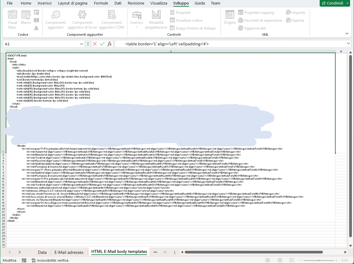

    Per quanto riguarda invece l'iniezione dei valori della tabella nel codice html, io ho usato un approccio diverso, carico in una stringa tutto il codice html e con la funzione Replace di VBA immetto i valori, in questo modo il codice HTML non viene modificato ed è possibile riutilizzarlo sempre
    Tutto sommato il codice che ho scritto per inserire i valori è abbastanza semplice .... riporto qui uno stralcio

    Dopo l'istruzione For i=0 può notare i segnaposto nel codice HTML che andranno sostituiti con i valori ....
    Ecco come è memorizzato tutto il codice HTML che ripeto non deve essere modificato
