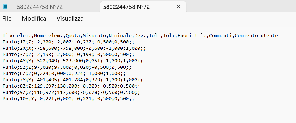

Ciao , e' possibile salvare un file excell in TXT , ma mettere il ";" come separatore di dati? in modo da non fare mano , mano tutti i file?

Come mai però nel txt l’ultimo dato è giusto ovvero 0,500 ma il penultimo no ed è -0,5 , in un file precedente tu hai sostituito la virgola dei decimali con un punto, ovvero Punto;1Z;Z;-2.184;-2.000;-0.184;-0.500;0.500;; e così a me andava perfettamente, il separatore dei decimali per me va’ bene anche il punto.
Per visualizzare anche i zero finali, nel codice bisogna convertire i valori in valori di testo. Quindi, modificando una riga dell'ultimo codice, prova:

 [![Immagine](https://learn-attachment.microsoft.com/api/attachments/c874fcc4-e3a2-4422-997c-e5757ae69abd?platform=QnA
Ho aggiornato il mio file di prova Ivan2_20230406.xlsm

    io non ho per altro formattazzioni se non un ";" da dover inserire.
    Questo il risultato finale
