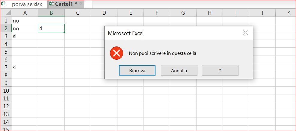

ciao
non nelle formule
ma nella convalida
seleziona la C4
in alto sulla barra
DATI
CONVALIDA DATI
consenti
personalizzato
FORMULA
scrivi
=B4=<>"NO"
clicca su messaggio errore
vedi se c'è la spunta
e scrivi quello che vuoi
![Immagine](https://learn-attachment.microsoft.com/api/attachments/c3b358d7-d03b-4104-9ed6-6b3ed59a3e9f?platform=QnA
![Immagine](https://learn-attachment.microsoft.com/api/attachments/2872061c-71df-4501-8d67-20c4e990aa9a?platform=QnA
pero non ho capito se deve essere bloccata con il si o con il no
se con il NO
=B4=<>"NO"
se con il SI
=B4=<>"SI"

    ciao
    basta scrivere
    =B4="si
    e impedisce di scrivere
    poi puoi scrivere un messaggio
    nella convalida
    o preferisci il vba?

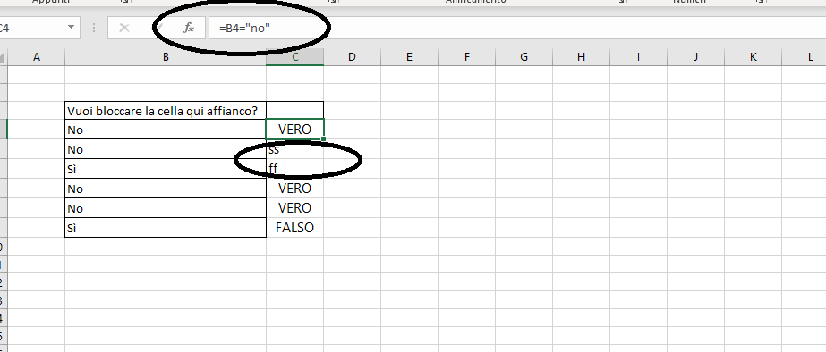

    Allora sicuramente sto sbagliando qualcosa, ho sicuramente dimenticato un pezzo. se io scrivo la formula in alto (vedi foto) e trascino giu mi compare solo VERO e FALSO e riesco a scrivere dentro senza blocchi o errori.
