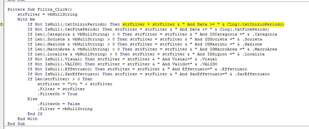

    alla fine erano due righe che se mi impegnavo un pochino forse forse potevo scrivere io senza disturbarvi tanto.... scherzo!! non ho nemmeno idea di cosa sia "CLng" !!! :(
    non riesco a capire come mai mi restituisce il seguente errore:

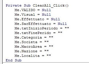

    nell'azzera filtri ho aggiunto solo :
    e funziona correttamente ma non mi sembra che il filtro con le date funzioni correttamente, perchè non restituisce tutti i record nel frame di date inserite.
    com'è possibile?
