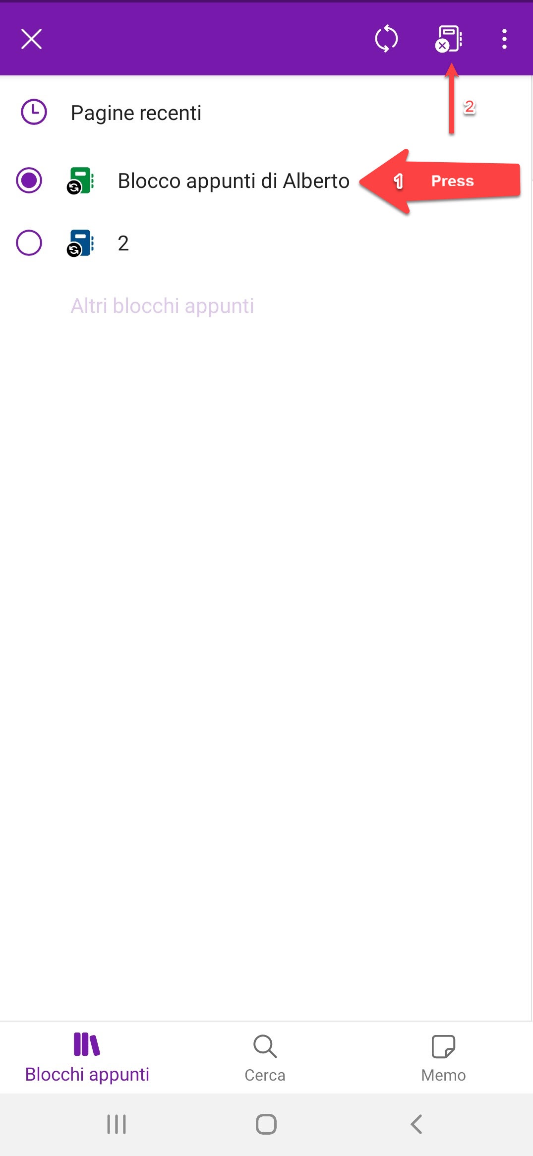

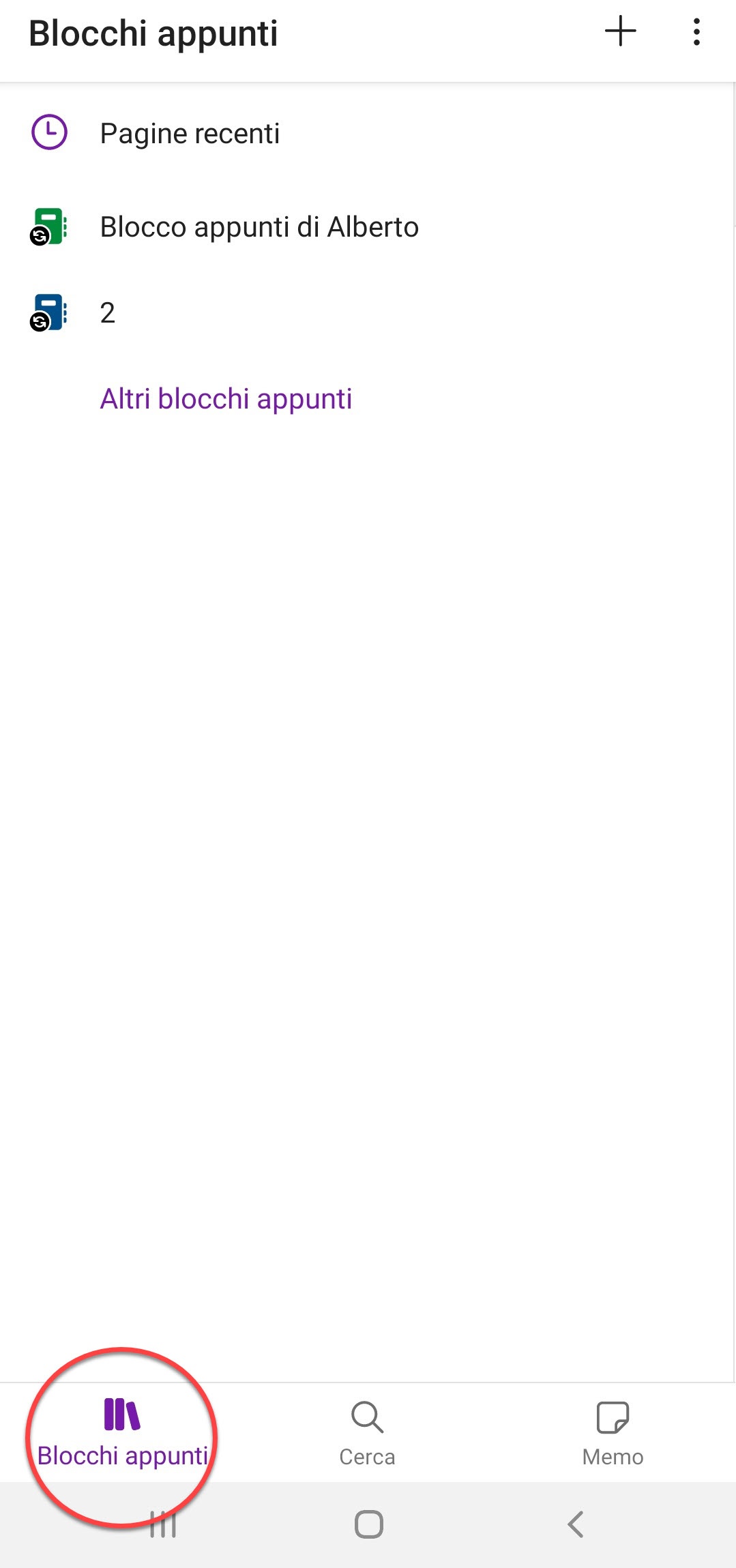

    SMARTPHONE ANDROID
    Apri l'app di OneNote ed entra in Blocchi appunti:
    Immagine
    individua il blocco B e tieni premuto con il dito fino a che non ti vengono proposte le opzioni. Quella indicata dalla freccia (2) serve a chiudere il blocco selezionato:
    Immagine
    Se, dopo aver premuto, il blocco non viene chiuso ed anzi riporta un avviso/errore fammi sapere e non proseguire.

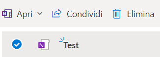

    2. Accedi al tuo OneDrive (via web), nei percorsi dove si trovano i due blocchi B (quelli che hai individuato e riportato nel post precedente) ed eliminali uno per volta (l'eliminazione non è diversa dall'eliminare un qualsiasi altro file: va prima selezionato il file e compare Elimina in alto; comunque qui c'è la guida del supporto). Immagine
    3. Hai una conferma dell'avvenuta eliminazione se, accedendo a www.onenote.com , nell'elenco dei blocchi i due "blocco B" non compaiono più.

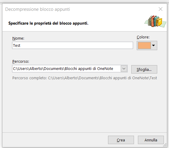

    5. Procediamo da qui su uno solo dei due PC, diciamo Computer 1: chiudi OneNote e vai a prendere il file di backup (terminante in .onepkg) del blocco B, creato con il metodo 1 esportando l'intero blocco appunti. Un semplice doppio clic su tale file farà aprire OneNote 2016 su questa finestra di importazione del blocco per l'uso in locale: Immagine
    6. Assicurati che nel campo Nome ci sia il nome che vuoi effettivamente dare al blocco (noi continueremo a chiamarlo blocco B qui) e lascia il percorso di default. Clicca Crea.
    7. Il blocco B dovrebbe ora aprirsi nel tuo OneNote 2016 come blocco in locale e dovresti vedere tutto ciò che conteneva fino al momento del backup.

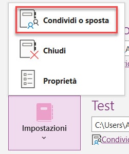

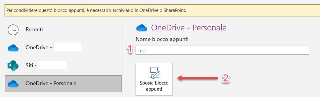

    8. Adesso lo dobbiamo spostare in OneDrive. Sempre da OneNote 2016 entra in File > Informazioni e vai a prendere il blocco B (ne vedrai solo uno, quello appena importato dal backup, perché gli altri li avrai già chiusi). Clicca Impostazioni > Condividi o sposta in corrispondenza dello stesso: Immagine
    9. Assicurati che il luogo dello spostamento, evidenziato sulla sinistra, sia effettivamente il tuo spazio OneDrive. Quindi, assegna nuovamente il nome effettivo che vorrai dare al blocco appunti nel campo dedicato e clicca Sposta blocco appunti (il blocco viene già archiviato nella posizione di default - se ci sono errori fammi sapere): Immagine

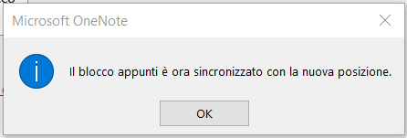

    10. Una volta eseguito da OneNote l'upload del blocco dovresti visualizzare questo messaggio di conferma: Immagine
    11. Cliccato OK sarai rimandato alla pagina Condividi, non di tuo interesse, e quindi puoi tornare al blocco usando la freccetta verso sinistra (<--) di "indietro", poco sopra a Informazioni. Lascia sincronizzare le modifiche o, ancora meglio, forza una sincronizzazione manuale per essere sicuro abbia concluso l'import.

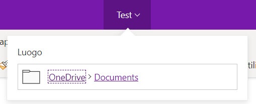

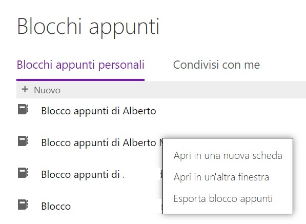

    Ti chiederei la cortesia di aprire la versione web di OneNote, ovvero www.onenote.com e fare tasto destro, dall'elenco dei blocchi, sul primo Blocco B e scegliere "Apri in una nuova scheda".
    Aperto tale blocco, sfruttare la barra con il nome del file per vedere da quale percorso viene aperto, facendo semplicemente clic. Vedi immagine:
    ![](https://learn-attachment.microsoft.com/api/attachments/f2f8b689-6d1b-4a52-abd4-cd4e5799936e?platform=QnA
    Segnarsi il percorso. Quindi, senza chiudere tale blocco, tornare all'elenco dei blocchi e fare lo stesso per il secondo Blocco B.
    Confronta i percorsi e riporta qui il risultato.
