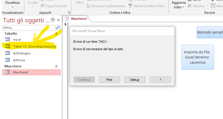

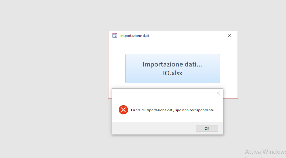

    Buona sera  a tutti.
    Per Carlo: ho impostato con dati fittizi alcuni file di Excel su cui provare il tuo codice ed ottengo il seguente messaggio di errore:
    Per Mimmo invece : ho eseguito alla lettera il tuo ultimo codice ed ottengo questo messaggio di errore:
    Per la pazienza e la professionalità che avete, rendendomi conto che state facendo molto per me, ho preparato alcuni file di Excel che posto al seguente link al fine di poter verificare personalmente gli errori che vi segnalo.
