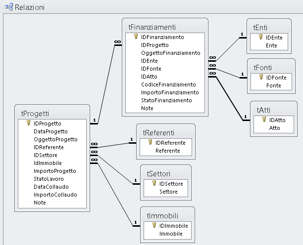

  1. Anonimo
    2018-08-26T17:35:36+00:00
    Direi che la struttura potrebbe essere la seguente
    senza la necessità di creare la tabella per il riepilogo dei dati in quanto questa funzione viene svolta dalle query o altro.
