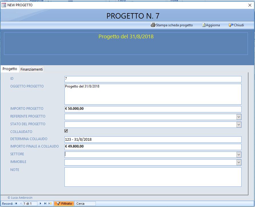

La routine proposta funziona eccome, l'importante è inserirla "Su corrente" della maschera principale.
Fai così, metti il segno di spunta, chiudi la maschera e poi riaprila nuovamente, vedrai le caselle di testo disattivate.
Comunque se vuoi vederle subito disattivate nel momento in cui inserisci il segno di spunta, dopo "End If" della routine aggiungi:
Me.Refresh
Serve a salvare il record ed ottenerne la sua modifica.

Oltre ad avere la routine "Su corrente" della maschera, devi inserirla anche ed aggiungerei soprattutto "Su click" del controllo "COLLAUDATO"... come ho fatto a non pensarci prima non lo so!
Private Sub COLLAUDATO_Click()
    If COLLAUDATO = False Then
        IMPORTO_COLLAUDO.Enabled = True
        DETERMINA_COLLAUDO.Enabled = True
     Else
        IMPORTO_COLLAUDO.Enabled = False
        DETERMINA_COLLAUDO.Enabled = False
    End If
End Sub
Private Sub Form_Current()
     Else
    End If
End Sub

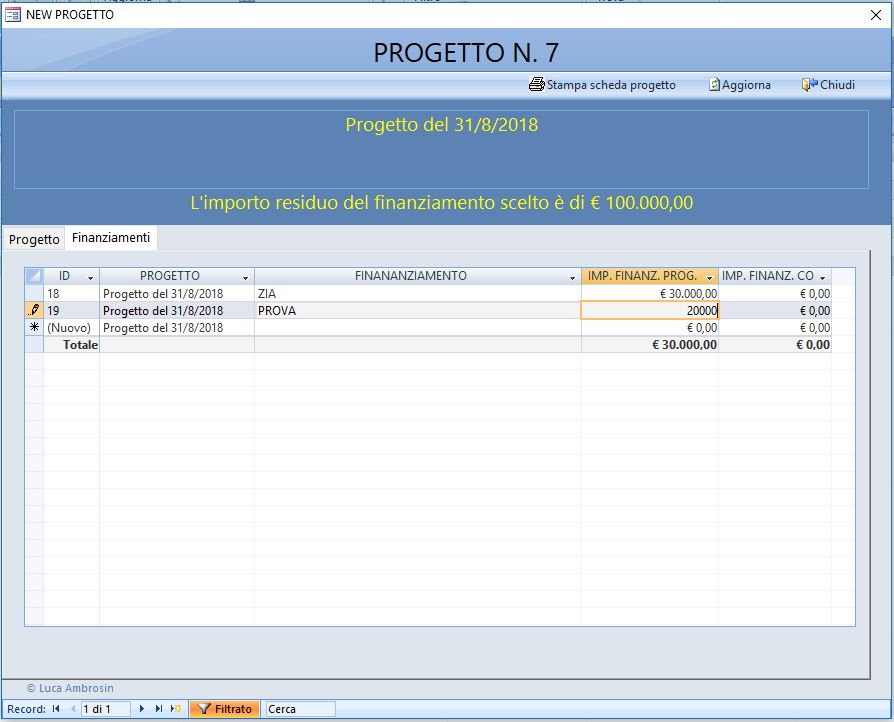

Ho modificato il dbase PROGRAMMAZIONE 1.1 (con il codice che funzionava egregiamente) ed ho inserito nei vari controlli l'istruzione Parent!COLLAUDATO = 0 quando trattiamo i dati ed i controlli della casella IMPORTO_FINAN_PROG mentre Parent!COLLAUDATO = -1 per la casella IMPORTO_FINAN_CONS.
Infine ho inserito la variabile m = Me!IMPORTO_FINAN_PROG - Me!IMPORTO_FINAN_CONS per determinare l'economia sul finanziamento.
Comunque ti allego il link per scaricare questa versione ed eventualmente fare aggiustamenti che ritieni opportuni.
questo il nuovo dbase https://1drv.ms/u/s!AtAJ5hV8tzhMjkQay8FiCKXWn-oN

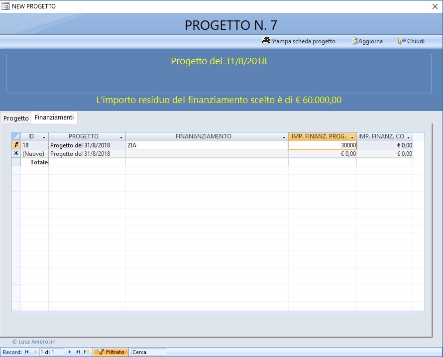

Ho scaricato la demo e mentre faccio delle prove vorrei segnalarti man mano che scrivo lo stato dell'arte.
La prima cosa che noto è che ti è sfuggito un codice inserito (versione 1.2) nelle due caselle di testo "IMPORTO_FINAN_PROG" e "IMPORTO_FINAN_CONS"
Potrebbe succedere, soprattutto in modo involontario, di andare ad inserire un importo nelle suddette caselle di testo prima di aver scelto un finanziamento nella casella combinata "ID_PROG" :
per evitare che questo accada, avevo predisposto il seguente codice inserito in ognuna delle due caselle di testo "Su modifica" :
If Len(ID_FINAN & "") = 0 Then
    Beep
    Me.Undo
End If

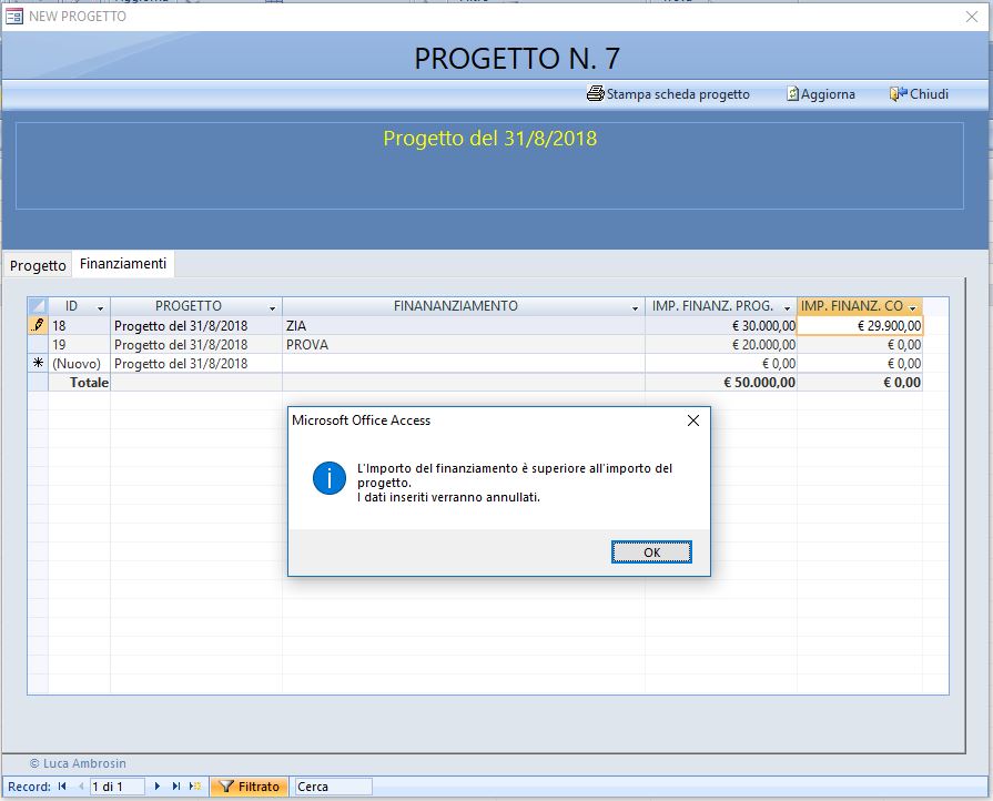

Ho notato che si può inserire l'importo a consuntivo prima dell'importo iniziale:
va bene lo stesso?

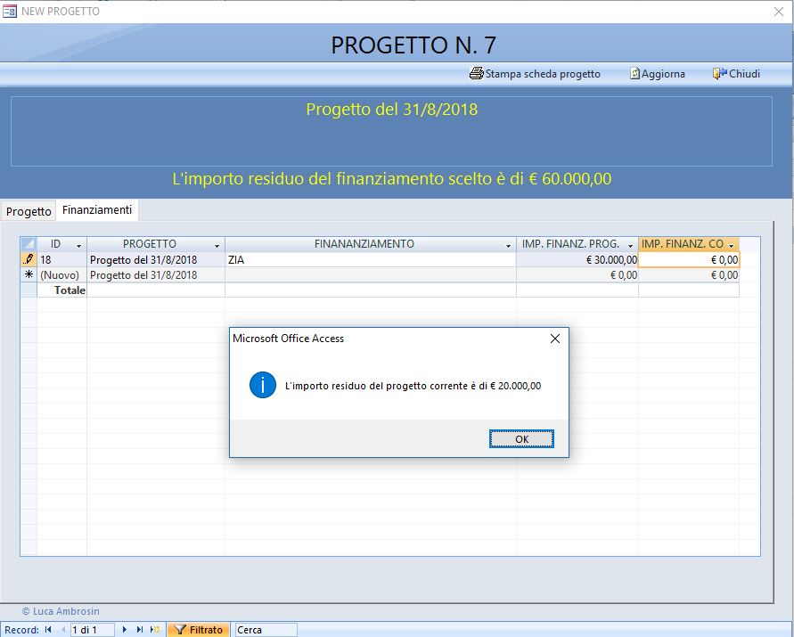

Proseguendo, ho già incontrato un errore:
Il codice da te scritto è il seguente:
If Me!IMPORTO_FINAN_CONS > Me!IMPORTO_FINAN_PROG And Parent.COLLAUDATO = -1 Then
    MsgBox "L'importo a consuntivo del finanziamento non può essere maggiore dell'importo del finanziamento programmato", vbInformation
    Cancel = True
    Me.Undo
Else
    MsgBox "L'economia registrata sul finanziamento scelto è di " & Format$(m, "€ " & "#,###.00"), vbInformation
End If
Non va bene l'espressione evidenziata in grassetto in quanto, così come è scritta, il programma vede solo i dati delle due caselle di testo nel solo record attivo:
If € 50,00 > € 0,00 And Parent.COLLAUDATO = -1 Then
allo stesso modo non va bene neanche la variabile "m":
per fare una prova, inserisci dopo la variabile "m" un msgbox per vedere il risultato che ti dà:
MsgBox m = Me!IMPORTO_FINAN_PROG - Me!IMPORTO_FINAN_CONS
Per risolvere devi fare la somma dell'intera colonna di entrambi i campi delle tabella FINANZIAMENTO_PROGETTI:
m = Nz(DSum("IMP_FINAN_PROGETTO", "FINANZIAMENTO_PROGETTI", "ID_PROG=" & Me!ID_PROG)) + Me.IMP_FINAN_PROGETTO _
  • Nz(DSum("IMP_FINAN_CONSUNTIVO", "FINANZIAMENTO_PROGETTI", "ID_PROG=" & Me!ID_PROG)) + Me!IMP_FINAN_CONSUNTIVO
If Nz(DSum("IMP_FINAN_CONSUNTIVO", "FINANZIAMENTO_PROGETTI", "ID_PROG=" & Me!ID_PROG)) + Me!IMP_FINAN_CONSUNTIVO > _
    And Parent!COLLAUDATO = True Then
    Cancel = True
    Me.Undo
Else
End If

    Crea un nuovo progetto di € 50000
    passo 1
    passo 2
    passo 3
    dopo l'inserimento del 2° finanziamento il controllo mi dovrebbe restituire il msgbox "Il progetto corrente non necessità più di alcun finanziamento"

    Ora passiamo alla parte in cui il progetto in questione viene COLLAUDATO (quindi sappiamo le spese che abbiamo sostenuto)
    passo 1 - devo modificare il mio progetto inserendo l'importo del collaudo (spese totali) e la spunta di "collaudato" (che mi serve per aggiornare il mio programma:

    devo dire al mio db che per il finanziamento zia ho speso 29900 e per il finanziamento prova invece ho speso 19900 il cui totale è, appunto, € 49800 (IMPORTO COLLAUDO)
    Come potrai notare nell'inserire l'importo di 29900 il codice mi dice che l'importo del finanziamento è superiore all'importo del progetto perchè si verifica la condizione che € 50000 (importo finanziato originariamente) + € 29900 (importo a collaudo per il finanziamento ZIA) è maggiore dell'importo del progetto di € 50.000.
    Ecco il motivo per cui ti avevo scritto che non è necessario eseguire i controlli sul finanziamento.
    In fondo se ci rifletti un attimo il ragionamento fila liscio perchè a COLLAUDO noi non facciamo altro che verificare l'ammontare delle spese sostenute per quello specifico progetto.
