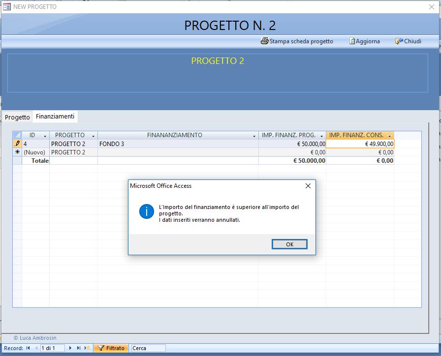

Ho notato che si può inserire l'importo a consuntivo prima dell'importo iniziale:
va bene lo stesso?

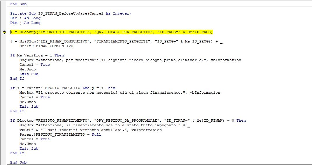

Proseguendo, ho già incontrato un errore:
Il codice da te scritto è il seguente:
If Me!IMPORTO_FINAN_CONS > Me!IMPORTO_FINAN_PROG And Parent.COLLAUDATO = -1 Then
    MsgBox "L'importo a consuntivo del finanziamento non può essere maggiore dell'importo del finanziamento programmato", vbInformation
    Cancel = True
    Me.Undo
Else
    MsgBox "L'economia registrata sul finanziamento scelto è di " & Format$(m, "€ " & "#,###.00"), vbInformation
End If
Non va bene l'espressione evidenziata in grassetto in quanto, così come è scritta, il programma vede solo i dati delle due caselle di testo nel solo record attivo:
If € 50,00 > € 0,00 And Parent.COLLAUDATO = -1 Then
allo stesso modo non va bene neanche la variabile "m":
m = Me!IMPORTO_FINAN_PROG - Me!IMPORTO_FINAN_CONS
per fare una prova, inserisci dopo la variabile "m" un msgbox per vedere il risultato che ti dà:
MsgBox m = Me!IMPORTO_FINAN_PROG - Me!IMPORTO_FINAN_CONS
Per risolvere devi fare la somma dell'intera colonna di entrambi i campi delle tabella FINANZIAMENTO_PROGETTI:
m = Nz(DSum("IMP_FINAN_PROGETTO", "FINANZIAMENTO_PROGETTI", "ID_PROG=" & Me!ID_PROG)) + Me.IMP_FINAN_PROGETTO _
  • Nz(DSum("IMP_FINAN_CONSUNTIVO", "FINANZIAMENTO_PROGETTI", "ID_PROG=" & Me!ID_PROG)) + Me!IMP_FINAN_CONSUNTIVO
If Nz(DSum("IMP_FINAN_CONSUNTIVO", "FINANZIAMENTO_PROGETTI", "ID_PROG=" & Me!ID_PROG)) + Me!IMP_FINAN_CONSUNTIVO > _
    And Parent!COLLAUDATO = True Then
    Cancel = True
    Me.Undo
Else
End If

Le variabili che ho inserito servono solo a snellire il codice; io le ho chiamate con una sola lettera, tu potresti dargli qualsiasi altro nome.
Ad esempio,
per sapere il valore del campo "IMPORTO_TOT_PROGETTI" della query "QRY_TOTALI_PER_PROGETTO" sapendo che la chiave esterna della query "ID_PROG" è uguale allo stesso controllo "ID_PROG" che si trova nel record della maschera in cui eseguo il codice di ricerca, mi servo della funzione Dlookup:
DLookup("IMPORTO_TOT_PROGETTI", "QRY_TOTALI_PER_PROGETTO", "ID_PROG=" & Me!ID_PROG)
A questo punto, dichiarando una variabile Long gli "consegno" la funzione Dlookup.
Dim MiaVariabile As Long
MiaVariabile=DLookup("IMPORTO_TOT_PROGETTI", "QRY_TOTALI_PER_PROGETTO", "ID_PROG=" & Me!ID_PROG)
La funzione Dlookup a differenza della funzione DCount, ricerca la prima occorrenza in tabella e se non trova nulla esce l'errore.
Purtroppo ho dimenticato di prevenire il seguente errore.
Che ho recuperato con la condizione "If" rinunciando alle variabili:
If DLookup("IMPORTO_TOT_PROGETTI", "QRY_TOTALI_PER_PROGETTO", "ID_PROG=" & Me!ID_PROG) = Parent!IMPORTO_PROGETTO And _
    Nz(DSum("IMP_FINAN_CONSUNTIVO", "FINANZIAMENTO_PROGETTI", "ID_PROG=" & Me!ID_PROG)) + _
    Me!IMP_FINAN_CONSUNTIVO = DLookup("IMPORTO_TOT_PROGETTI", "QRY_TOTALI_PER_PROGETTO", "ID_PROG=" & Me!ID_PROG) Then
    MsgBox "Il progetto corrente non necessità più di alcun finanziamento.", vbInformation
    Cancel = True
    Me.Undo
    Exit Sub
End If
If DLookup("RESIDUO_FINANZIAMENTO", "QRY_RESIDUO_DA_PROGRAMMARE", "ID_FINAN=" & Me!ID_FINAN) = 0 Then
    MsgBox "Attenzione, il finanziamento scelto è stato tutto impegnato." & _
    vbCrLf & "I dati inseriti verranno annullati.", vbInformation
    Parent!RESIDUO_FINANZIAMENTO = Null
    Cancel = True
    Me.Undo
    Exit Sub
End If

    Ciao Luca,
    ho fatto in tempo a prepararti una demo che puoi scaricare qui
    Attenzione alle modifiche apportate.
    Spero di aver centrato l'obiettivo :-)
    Vladimiro
    Ciao Vladimiro
    ho dato una occhiata al codice ed ho notato che hai inserito della altre variabili, in particolare y e n.
    L'uso delle variabili inserite nel codice della versione 1.1 del Dbase (i e j) io le avevo interpretate in questo modo (vediamo se avevo ed ho capito!!!):
    Variabile i
    se RESIDUO_FINANZIAMENTO >0
    i = RESIDUO_FINANZIAMENTO - IMPORTO_FINAN_PROG
    altrimenti
    i= IMPORTO_ASSEGNATO - IMPORTO_FINAN_PROG
    Variabile j
    se IMPORTO_TOT_PROGETTI >0
    i = IMPORTO_PROGETTO - (IMPORTO_TOT_PROGETTI+IMPORTO_FINAN_PROG)
    altrimenti
    i= IMPORTO_PROGETTO - IMPORTO_FINAN_PROG
    adesso io non ho ben capito come hai utilizzato le variabili y e n ma credo che dovremmo pensare ad un codice che verifichi, come controllo, soltanto che l' IMPORTO_FINAN_CONS non può essere maggiore dell' IMPORTO_FINAN_PROG, in caso ciò non fosse verificato un msg box deve avvisare che non è possibile superare il finanziamento iniziale stanziato.
    Naturalmente anche la sommatoria dei finanziamenti non potrà essere superiore all'importo del collaudo, quindi la Somma [IMPORTO_FINAN_CONS] non potrà essere superiore all' IMPORTO_COLLAUDO della maschera Progetto.
    Ho provato a far girare il dbase ma purtroppo non credo funzioni correttamente per questi motivi:
    Ho provato ad inserire un nuovo progetto per utilizzare il finanziamento Cod.Finan = Zia e mi restituisce questo errore:
    di cui alla riga di codice
    poi ho provato a "collaudare" un progetto esistente sul finanziamento Cod. Finan = FONDO3 ma sono inibito dall'inserimento della quota di finanziamento da questo avviso:
    Adesso se partiamo dal presupposto che i controlli più importanti (quelli che non ci permettono di sfondare il finanziamento scelto e di coprire per intero il costo del progetto) a mio parere quando inserisco i dati a Collaudo non è necessario che si facciano tutti i controlli previsti per la fase di inserimento del progetto ma solo alcuni di cui:
    1 - che l' IMPORTO_FINAN_CONS deve essere minone dell' IMPORTO_FINAN_PROG;
    2 - che la somma dell' IMPORTO_FINAN_CONS per il progetto in esame deve essere uguale all' IMPORTO_COLLAUDO della tabella PROGETTI
    Ahhh , giusto per la cronaca, ho provato a mettere giù una modifica al codice scritto da te ... il risultato è stato quasi un "disastro".
