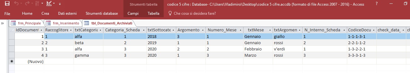

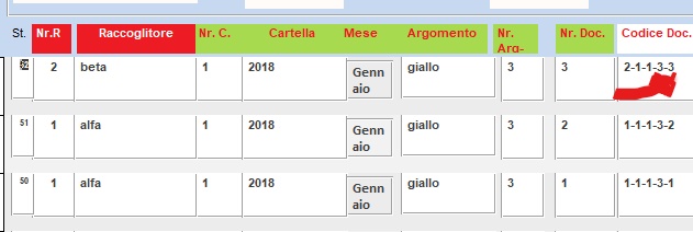

    ciao Vladimiro,
    con il codice funzionante per generare il CodiceDocumento a 4 cifre:
    Me.N_Interno_Scheda = CStr(Nz(DMax("val([N_Interno_Scheda])", "tbl_Documenti_Archiviati", "Argomento='" & Me.NSchedaArgomento & "' and Categoria_Scheda='" & Me.Numero_Scheda_Categoria & "'"), 0) + 1)
    dopo aver aggiunto un ulteriore controllo (Mese) si verfica questo come in figura
    al posto di creare 2-1-1-3-1 il valore finale (N_Interno_Scheda)  continua a salire...
    Grazie ancora
  2. Anonimo
    2018-10-08T22:56:07+00:00
    Ciao Vladimiro,
    Provo a riscrivere lo scenario
    Il codice del documento inizialmente a 4 cifre veniva generato con questa logica con il codice funzionante
    N°raccoglitore
    N°Anno
    N°tipo Intervento
    N° Interno scheda
    Ad esempio
    1-1-1-1
    1-1-1-2
    2-1-1-1
    2-1-1-2
    1-2-1-1
    1-2-1-2
    Inserendo il mese diventa
    N°raccoglitore
    N°Anno
    N°Mese
    N°tipo Intervento
    N° Interno scheda
    Dovrebbe uscire
    1-1-1-1-1
    1-1-1-1-2
    1-1-1-1-n
    2-1-1-1-1
    2-1-1-1-2
    2-1-1-1-n
    2-2-1-1-1
    2-2-1-1-2
    E così via
    Il numero finale, non c'entra nulla con il mese, deve incrementarsi prendendo in considerazione i valori precedenti.
    Grazie ancora

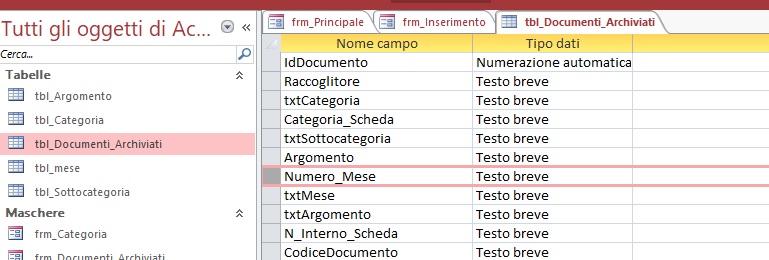

    Ciao peppino,
    a fatica cr edo di aver capito a cosa ti riferisci quando citi l'incremento del campo  "N_Interno_Scheda" della tabella "tbl_Documenti_Archiviati".
    Solo che, secondo me, dovrebbero essere citati tutti e cinque i campi in gioco.
    Per il momento ho aggiunto solo il parametro del mese come da te richiesto.
    In più ho modificato in tutto il codice la "And" con la "Or" per far sì che scatti l'incremento anche quando è solo un campo ad essere ripetuto in tabella.
    Quello che devi fare, è aggiungere il campo "Numero_Mese" nella tabella "tbl_Documenti_Archiviati"
    e sostituire il codice con quest'altro:
    Me!N_Interno_Scheda = CStr(Nz(DMax("val([N_Interno_Scheda])", "tbl_Documenti_Archiviati", "Argomento='" & _
    Me!NSchedaArgomento & "' Or Categoria_Scheda='" & "' Or Numero_Mese='" & _
    Me!Numero_Mese & "'"), 0) + 1)
    Vladimiro

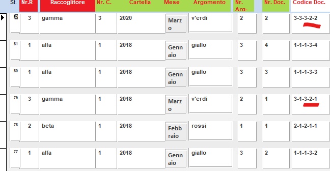

  3. Anonimo
    2018-10-09T05:36:16+00:00
    Ciao Vladimiro,
    Ho aggiunto e modificato il codice con gli Or
    ho inserito  campo "Numero_Mese" nella tabella ed anche rs!Numero_Mese = Me.Numero_Mese al fine di essere inserito in tabella
    ho iniziato a testare e succede questo
    forse perchè come affermi tu occorra che dovrebbero essere essere citati tutti e cinque i campi in gioco.
    ho provato ad inserire cosi:
    Me!N_Interno_Scheda = CStr(Nz(DMax("val([N_Interno_Scheda])", "tbl_Documenti_Archiviati", "Argomento='" & Me!NSchedaArgomento & "' Or Categoria_Scheda='" & "' Or Numero_Mese='" & Me!Numero_Mese & "' Or Raccoglitore='" & Me!Numero_Raccoglitore & "'"), 0)
    ma sembra ancora non funzionare.
    il CodiceDocumento viene creato cronologicamente in questo modo
    Me.CodiceDocumento = Me.Numero_Raccoglitore & "-" & Me.Numero_Scheda_Categoria & "-" & Me.Numero_Mese & "-" & Me.NSchedaArgomento & "-" & Me.N_Interno_Scheda
    Grazie ancora per la tua disponibilità
  4. Anonimo
    2018-10-09T06:40:14+00:00
    Ciao peppino,
    allora, partendo dal secondo record il campo che si ripete rispetto al record precedente è il mese di gennaio ed infatti il campo N_Interno_Sheda aumenta di 1 rispetto al valore più alto che trova in tabella passando al valore 2
    terzo record, tutti i valori dei campi sono diversi da quelli del secondo record, per cui il campo N_Interno_Scheda rimane con il valore 1
    quarto record, il campo che si ripete rispetto al record precedente, è l'anno 2020, per cui il campo N_Interno_Scheda aumenta di 1 rispetto al valore più alto che trova in tabella passando al valore 3
    Detto ciò, tu mi evidenzi il campo Codice_Documento e non ho capito perché, in quanto io vedo allineati gli stessi numeri presenti nel record di appartenenza.
    Ci sentiamo eventualmente questa sera.
    Intanto fammi capire dove sbaglio nel ragionamento su esposto.
    Vladimiro
