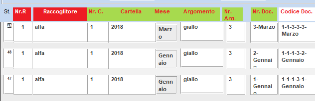

    ciao vladimiro,
    ho provato ad inserire un altra casella combinata che seleziona il mese, al fine di generare un **codice da 5 cifre,**modificando questa parte di codice, ma sembra non funzionare correttamente.
    Come dovrebbe essere scritto?
    Me.N_Interno_Scheda = CStr(Nz(DMax("val([N_Interno_Scheda])", "tbl_Documenti_Archiviati", "Argomento='" & Me.NSchedaArgomento & "' and Categoria_Scheda='" & Me.Numero_Scheda_Categoria & "'"), 0) + 1)
    Ho provato ad agiungerela parte inerente al mese, ma non va ("Numero_Mese='" & Me.txtMese)
    Posto il file aggiornato
    Grazie ancora

  2. Anonimo
    2018-10-08T07:07:49+00:00
    ciao vladimiro,
    ho inserito il codice ma non va, come immaginnavo, avendo inserito solo nella parte finale  & "-" & Me!txtMese
    Da come capisco, anche attraverso i test effettuati, il codice ha la funzione di incrementare di 1 il valore della scheda (N_Interno_Scheda)
    Con il Codice iniziale
    Me!N_Interno_Scheda = CStr(Nz(DMax("val([N_Interno_Scheda])", "tbl_Documenti_Archiviati", "Argomento='" & _
    Me!NSchedaArgomento & "' and Categoria_Scheda='" & Me!Numero_Scheda_Categoria & "'"), 0) + 1)
    si riesce ad ottenere il codice a 4 cifre.
    in pratica prende dalla maschera frm_inserimento i valori contenuti in
    Numero_Raccoglitore - Numero_Scheda_Categoria - NSchedaArgomento - ed incrementa di 1 il valore di N_Interno_Scheda
    Con il codice di sopra questo funziona perfettamente
    Adesso avendo inserito Numero_Mese vorrei ottenere il codice a 5 cifre:
    Numero_Raccoglitore - Numero_Scheda_Categoria - Numero_Mese - NSchedaArgomento - ed incrementa di 1 il valore di N_Interno_Scheda
    Penso quindi che bisognerebbe inserire del codice prima di NSchedaArgomento
    ho provato ma esce sempre errore:
    Me.N_Interno_Scheda = CStr(Nz(DMax("val([N_Interno_Scheda])", "tbl_Documenti_Archiviati", "txtMese='" & Me!Numero_Mese & "' and "Argomento='" & Me.NSchedaArgomento & "' and Categoria_Scheda='" & Me.Numero_Scheda_Categoria & "'"), 0) + 1)
    Grazie ancora
