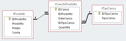

    La gestione del Prodotto dovrebbe essere la seguente :
    la movimentazione in tCarichiProdotti è quella che gestisce la scorta dei Prodotti.
    Vorrà dire che inizialmente avrò un carico di tipo Scorta iniziale mentre in seguito di tipo Reintegro scorta, questo naturalmente per semplificare la cosa.
    Tutto questo per avere traccia nel tempo di ciò che è avvenuto riguardo al carico di un certo Prodotto.
    Poi potrò gestire anche lo scarico dove tra l'altro dovresti chiarire che cosa intendi per servizio e NumeroBolletta, tra l'altro quest'ultimo campo è sempre vuoto nell'esempio.
    Infine, per il momento, una cosa importante è che dovresti rivedere la struttura delle tabelle:
    • Dimensione campi
    • Richiesto inserimento dati
    • Non ammessi duplicati
    • ecc...

    Non mi sembra proprio che la quey funzioni
    nella situazione sopra al termine dei movimenti mel magazzino prima di tutto deve risultare :
    • un solo id_prodotto 1 , Materiale 1, id_sottoprodotto 1
    • la rimanenza è il risultato di 100(Quantità iniziale) - 15 (la somma dei 4 record SommaDiQuantitàImpiegata relativi) ovvero 85 e non 90,97,98,100.
    Detto questo, che comunque è facilmente risolvibile, il problema grande è il carico dei materiali in magazzino.
    Non pensabile risolverlo aprendo la tabella T_bollettario e variare il campo Quantità iniziale manualmente a piacere in qualsiasi momento, è assolutamente indispensabile almeno gestire una tabella dove vengono registrati a parte i carichi, a questo punto indipendentemento da dove derivano, con i campi id_prodotto, data_carico, quantità_carico per avere almeno un'idea di cosa è accaduto all'interno del Magazzino.
    Se questa impostazione può andare bene possaimo procedere a realizzare un esempio pratico.
