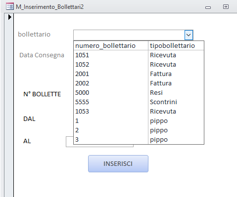

    In pratica, nell'ultimo punto:
    partendo dalla M_gestioneServizi, terminate le bollette di un bollettario, è possibile, per concludere, ringranziadoti come meglio credi, non visualizzare nella M_inserimento_Bollettari, il relativo numero di bollettario, già utilizzato, evitando di dover visualizzare nella cb_tipo_bollettario anche i numeri bollettari già utilizzati, immaginando un notevole numero di bollettari in futuro,  ed infine inserire nella query, anche il tipo di bollettario (ricevuta, fatture...) (id_tipo_bollettario),
    credo che dopo aver aggiunto un nuovo bollettario ad un tipo bollettario già esistente o avere creato un nuovo tipo di bollettario con i relativi bollettari, l'operazione successiva sia quella di generare le bollette al bollettario quindi  visualizzare nella combo  cb_tipo_bollettario  solo i bollettari a cui non sono state ancora assegnate bollette in modo da ottenere qualcosa del tipo :
    con questa impostazione :
    nella maschera M_gestioneServizi per come è impostata la derivata non vedi i bollettari che non hanno bollette, quindi bisogna fermarsi un passo prima.
    se ho intuito correttamente il rowSource della combo diventa :

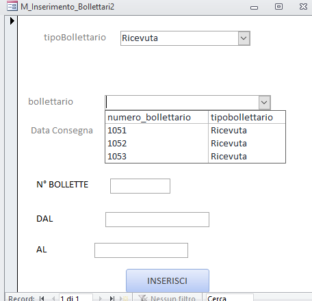

    aggiungo una piccola ulteriore caratteristica, vediamo se ti piace a me si!
    nella form M_bollettari2 inserisci una casella combinata chiamandola cboBollettarioType per scegliere il tipo di bollettario ed elimina il rowSource della comboBox cb_tipo_bollettario, in modo che quando apri la maschera tu possa scegliere solo il tipo di bollettario.
    Dopo avere effettuato la scelta, la combBox cb_tipo_bollettario si apre automaticamente visualizzando solo i bollettari del tipo di bollettario scelto nelle combo cboBollettarioType sfruttando quello che tecnicamente si chiama cascading comboBoxes. Ovviamente i bollettari mostrati come prima, sono solo quelli che non hanno ancora bollette assegnate.
    dopo aggiornamento della cboBollettarioType  invochi :
    Private Sub cboBollettarioType_AfterUpdate()
    With Me.cb_tipo_bollettario
        .RowSource = "q_bollettariConBolletta"
        If .ListCount > 0 Then
             .SetFocus
             .Dropdown
        End If
    End With
    End Sub
    modificando così lo statement sql proposto nel post precedente a questo :
    SELECT T.id_bollettario,
                 T.id_tipoBollettari,
                 T.numero_bollettario,
                 t1.tipobollettario
    FROM
              T_bollettario AS T
    INNER JOIN
             t_tipoBollettari AS t1
     ON
            t1.id_tipoBollettari= T.id_tipoBollettari
    WHERE not Exists (
               select
                      id_bollettario
              from
                     t_bollette as TB
              where
                     tb.id_bollettario=t.id_bollettario
            and
    t.id_tipoBollettari=forms!M_inserimento_Bollettari2!cboBollettarioType;
    tutto questo qui.
