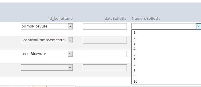

Per concludere è possibile poter visualizzare nella M_gestioneServizi all'interno della Sottomaschera T_raccordoServiziBolletta anche il tipo di bollettario dopo aver selezionato l'id_bollettario, così come avviene per il numero_bollettario?
è sufficiente rivedere il recordSource della sottomaschera ed inserire un controllo.
ho approfittato per eliminare qualche ridondanza nelle tabelle...
Credo inoltre che mostrando il numero bollettario direttamente nella comboBox che con la qualche selezioni il bollettario e non il suo id, che dice poco, può permetterti di eliminare il controllo numero_bollettario, come evidenziato nell'immagine che segue nel rettangolo rosso :

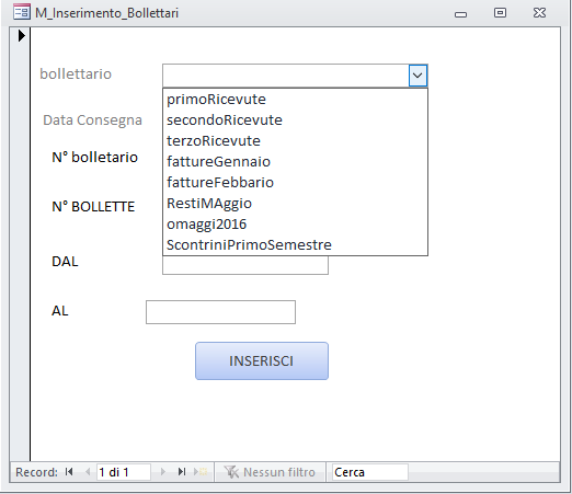

    Ho creato una nuova maschera M_inserimento_Bollettari per cercare di effettuare l'inserimento, consegna, del bollettario con le relative bollette.
    Sul pulsante inserisci, in base al valore del tipo di bollettario dovrebbe inserire i campi nella T_bollettario e poi ritrovarsi le bollette nella M_gestione Servizi.

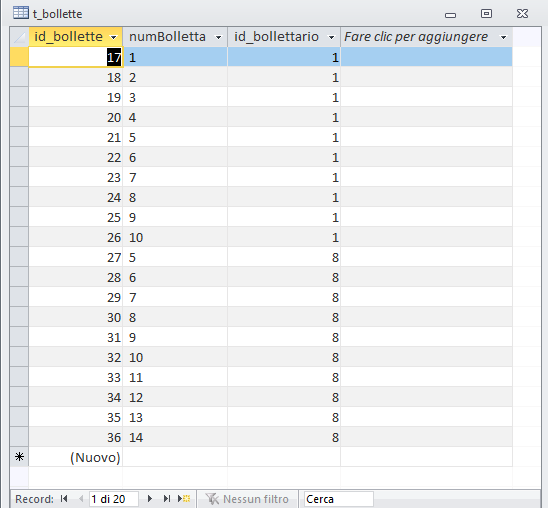

    secondo me no, nel senso che ti serve una tabella specifica in cui collegare le bollette ai bollettari e la form M_inserimento_Bollettari può visualizzare semplicemente i bollettari già inseriti, il controllo  bollettario non serve.
    il command button inserisci creerà le bollette per il bolletterio:
    permettendoti di visualizzare nella form M_gestione Servizi, una volta scelto il bollettario solo le bollette disponibili per collegarle a quel servizio :
    nel db che ti allego qui in cui ho saltato qualche passaggio, ma che sono certo non mancherai di approfondire in autonomia, hai un'idea di quanto spiegato.
    Per come è impostato ora il db trovi le bollette create solo per il bollettario 1 e 8 che corrispondono a primoRicevute e ScontriniPrimoSemestre.

    Dalla M_gestioneServizi selezionando id_bollettario automaticamente si hanno a disposizione il numero di bolletta disponibile
    le cose si complicano sempre di più, per dover una volta selezionato il NumeroBolletta eliminarlo, nel senso di visualizzare nei nuovi record solo quelli rimasti disponibili; bisognerebbe creare una seconda tabella dove effettuare le singole eliminazioni delle bollette inserite?
    Dalla T_bollette troviamo tutte le bollette relative al bollettario che sarebbe utili mantenerle al fine di avere uno storico di quanto utilizzato e compilato.
    mah, secondo me no, nel senso che le bollette possono essere filtrate non serve spostarle...( IMHO).
