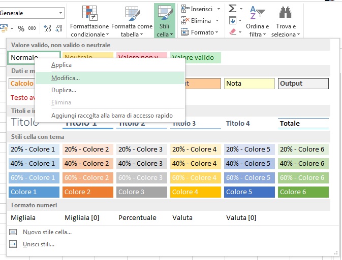

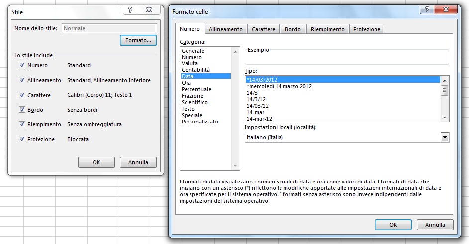

    Questo (Registro dei Decreti 7.xlsm) il file in cui ho ripristinato a Generale lo stile Normale che magicamente era diventato Data.
    Dato che è un incidente che può sempre succedere, questi i passi per rimettere le cose a posto:
    1. Clic destro su Normale
    2. Modifica
    1. [Formato... ]
    2. Categoria: Generale
    [ OK ]
    [ OK ]
