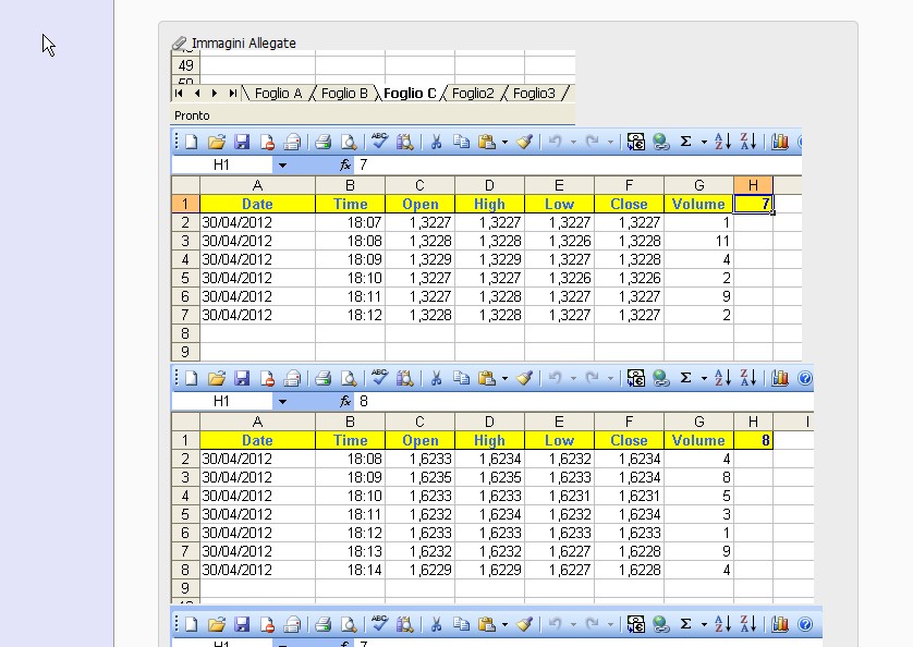

    Ciao Norman grazie di avere risposto,
    ti spiego subito.
    Allora mi ritrovo con un file excell di dati  .xls che si aggiornano in realtime proveniente da un programma MT4 per la precisione.
    Però questo cartella excell contiene almeno 2  o 3 volendo anche di più fogli di quotazioni diverse
    sempre realtime . Ho trovato che convertire piu fogli excell e portarli fuori in .csv  per ME è Un casino
    ho pasticciato con vba ma non ne sono venuto a capo. La mia esigenza e di convertire i 2 o 3 fogli .csv e di metterli o nel database in queste directory C:\Program\Amibroker\Forex ed >>C:\
    le ho scritte tutte e 2 perchè non sono ben sicuro che si possa nella prima
    sicuramente va bene nella seconda.
    Ho trovato questo script qua da voi ho visto che manualmente funziona senza mettere in crisi il pc
    ecco l'idea di automatizzarlo .
    Per il discorso Html ho un altro script che fa altra cosa messo in mezzo a codici html tutto qua.
    Tieni presente che parla uno all' oscuro o quasi di programmazione.
    Sicuramente mi consiglierai qualcosa di più idoneo
    grazie
    Emanuele

    Ciao Norman hai prodotto
    una "bestia" dove per Me è impossibile capirci qualcosa
    sei un mostro .
    Non so se ho fatto tutto giusto cmq mi dà errore in questa riga :)
