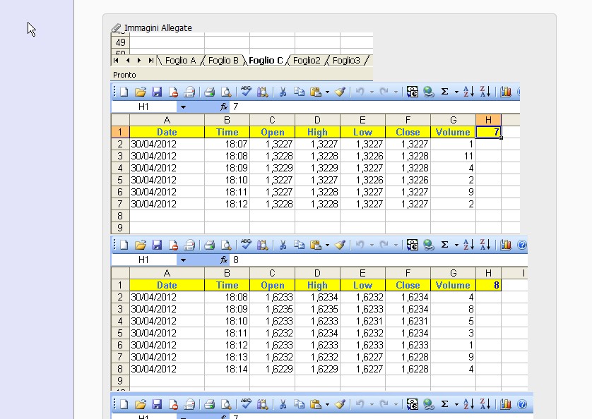

    Allora mi ritrovo con un file excell di dati  .xls che si aggiornano in realtime proveniente da un programma MT4 per la precisione.
    Però questo cartella excell contiene almeno 2  o 3 volendo anche di più fogli di quotazioni diverse
    sempre realtime . Ho trovato che convertire piu fogli excell e portarli fuori in .csv  per ME è Un casino
    ho pasticciato con vba ma non ne sono venuto a capo. La mia esigenza e di convertire i 2 o 3 fogli .csv e di metterli o nel database in queste directory C:\Program\Amibroker\Forex ed >>C:\
