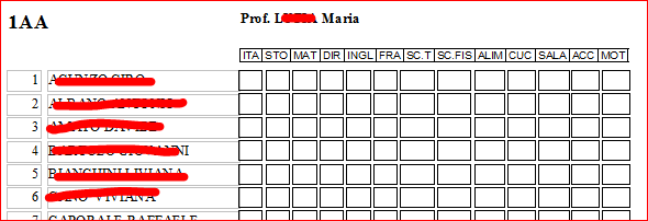

è possibile creare un report, del tipo foglio dati (VUOTO), che si crei in automatico ogni volta che io seleziono i parametri della query?
Mi spiego...
Ho una tabella TBLALUNNI, una con le Classi .
Vorrei creare un report che abbia l'aspetto come illustrato in figura (che è un foglio excel dove nella cella E2 c'è la formula =DATA(A1;C1;16)
in a1 ho scritto l'anno =2013
in c1 il mese = 10 x ottobre
e 16 è il giorno in cui è iniziata la scuola
Se il report si può creare in questo modo la mia query parametrica dovrebbe chiedermi "quale classe?" e digitando 2FA;  "quale mese?" e digitando 10 vorrei uscisse la figura ...

    1. quando mi compare la griglia relativa alla classe "2EA" mi compaiono 2 record per ogni alunno: è strano visto che ci sono solo i dati del I TRIM (quindi solo 28 record con i dati del I TRIM.... invece vedo un record pieno dei voti del I TRIM ed un record vuoto. Nella casella di testo della maschera (quella inizialmente con mese ora ho come elenco valori 1; I TRIM 2; II TRIM 3; III TRIM ho inserito II TRIM ma nella tblVOTI2 non scrive nel TRIMESTRE II TRIM.
    2. se scrivo dei voti (nel campo ITA) non li inserisco nella tabella tblVOTI2.... non capisco wProspettoRecuperiGroup funziona ma non scrivo poi in tblVOTI2 ... perchè?????
    3. la parte più difficile è che in realtà avrei voluto "copiare" il tuo schema ed adattarlo alla pagella dei voti. Come in un mese variavano i giorni pensavo si potesse creare una griglia nella quale scegliendo la classe (ad es: una 2a) mi facesse comparire come intestazione di colonna (campi) le materie di quella classe. Scegliendo 3a le materie della 3a classe... ecc... ecc.. Ovviamente lo scopo è di inserire i voti nella tblVOTI2 come se stessi compilando un foglio excel.

    Lo scopo era quello di creare una griglia in automatico che inserisse i voti nelle tblVOTI2. Avevo creato dei report ma trattando access come se fosse word .... creando delle caselle di testo .... belle ma poco funzionali. Tra l'altro ne ho dovute creare un'infinità perchè nei vari anni cambiano le materie ..... Un macello ...
    Così ho cercato di ricreare il tuo operato ...
    Quello che ho ottenuto (importando una tabella excel in cui avevo già i voti) è si una griglia ma ha i record duplicati ... uno pieno (dei voti miei) ed uno vuoto. E se ci scrivo non scrivo nella tabella...
