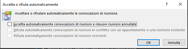

Buongiorno a tutti,
riscontro un problema al quale non trovo soluzione alcuna dopo aver alacremente cercato per giorni nel web. In sostanza ad un utente il proprio outlook accetta in automatico gli inviti ai meetings che gli vengono inoltrati.
Da quanto mi ricordo e da quello che trovo nel web basterebbe agire da questa opzione:
La spunta non è attiva. Ho trovato anche altri suggerimenti in merito ad altre opzioni come questa:
Ovviamente anche questo non era spuntato.
