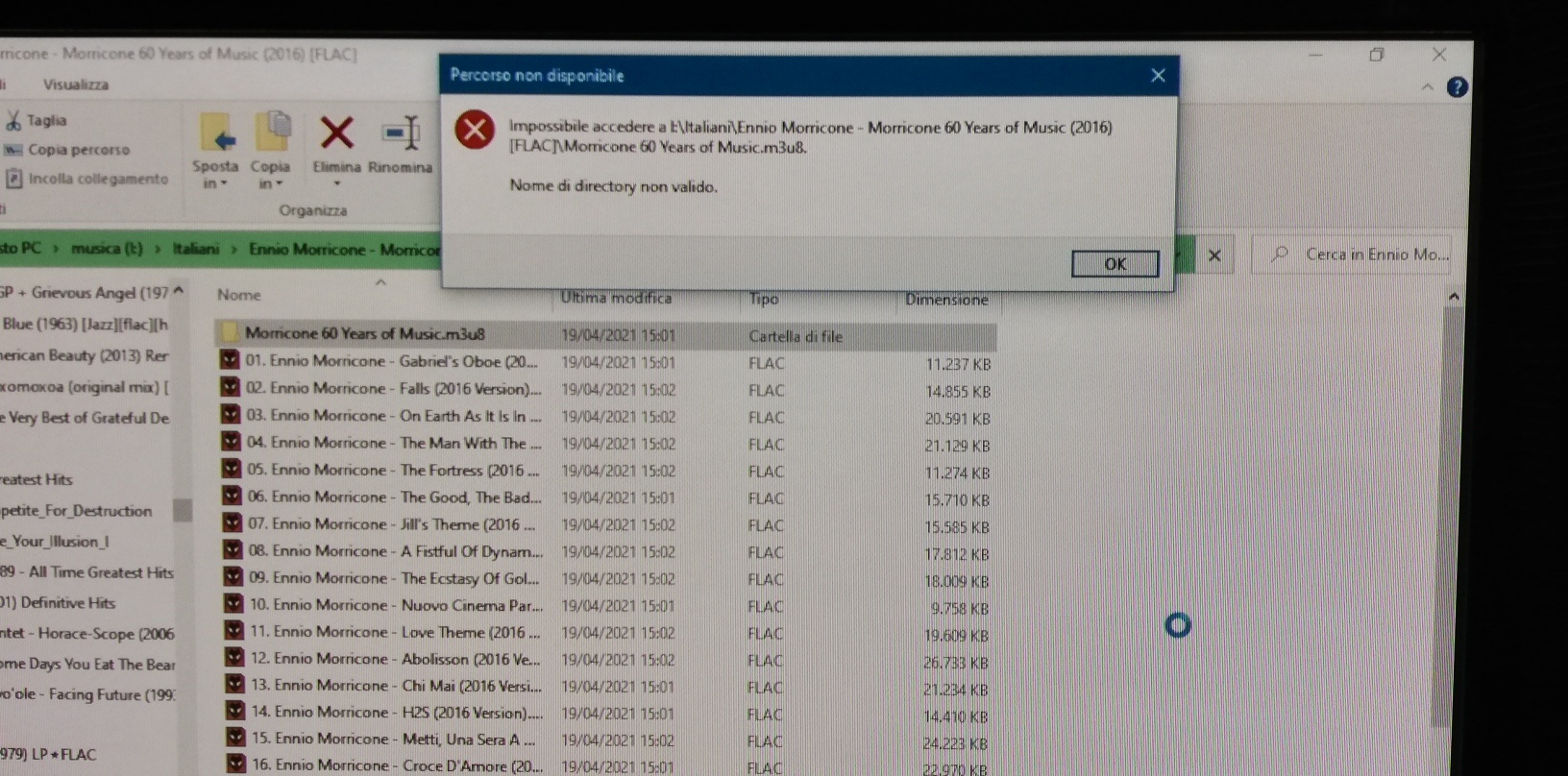

Salve sono Giuseppe e ho un problema in delle cartelle con file di musica archiviate su HD esterno. Alcuni file all'interno di cartelle sono diventati "Directory non valide" dopo l'uso di "correggi disco " d windows 10, impossibili da eliminare e anche le cartelle che li contengo non si possono spostare, eliminare o copiare. Ho provato con tanti metodi suggeriti online, ma niente da fare. Chiedo se qualcuno ha risolto questo tipo di problema. Allego foto del messaggio di errore.
Grazie.

  1. Spigolo 136.4K Punti di reputazione Moderatore volontario
    2022-09-22T10:00:16+00:00
    Mi scuso, ma prima ho risposto distrattamente, scambiando la tua situazione con un'altra.
    Conoscere lo stato del disco è indispensabile per poter capire come regolarsi nel tuo caso.
  2. Spigolo 136.4K Punti di reputazione Moderatore volontario
    2022-09-22T09:26:11+00:00
    Mi dispiace, ma quel disco è danneggiato senza rimedio.
    Se riesci a salvare qualche dato, spostalo altrove, ma non c'è nulla che tu possa fare per recuperare il contenuto inaccessibile.

    ciao GiuseppeFileti
    Verifica lo stato del disco I: con questa utility: https://osdn.net/projects/crystaldiskinfo/downloads/77771/CrystalDiskInfo8_17_7.exe/
    Ciao Spigolo per la tua celere e cortese risposta. Io non voglio vedere lo stato del disco, chissà quanti errori ci sono , voglio solo eliminare queste directory che si sono create e che impediscono qualsiasi azione sulle cartelle che li contengono.
    Grazie anticipate per un'eventuale risposta.
  4. Spigolo 136.4K Punti di reputazione Moderatore volontario
    2022-09-21T12:46:48+00:00
    ciao GiuseppeFileti
