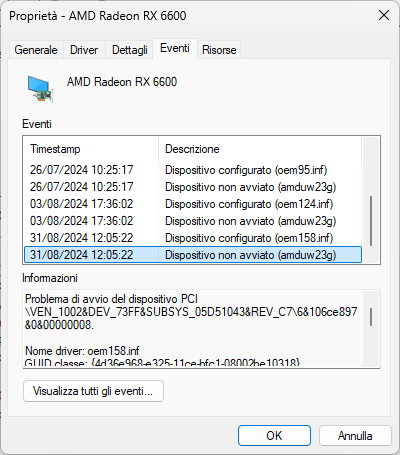

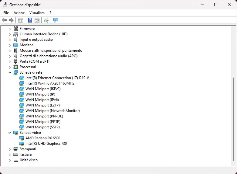

    Sì, ho due schede video. Una è Intel che è integrata nel processore mentre poi ho quella AMD che è una scheda grafica dedicata. La prima funziona giusto per attività basilari, la seconda per ciò che richiede più sforzo come i giochi.
    ImmagineImmagineImmagine

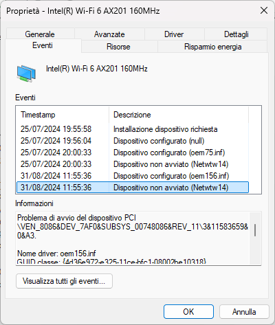

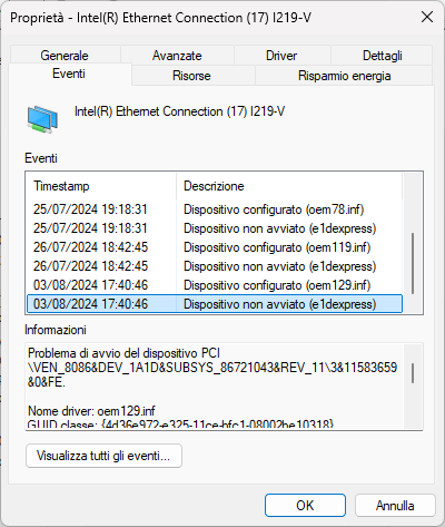

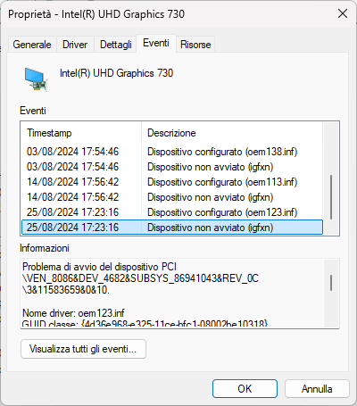

    Come vedi sono errori che risalgono a pochi giorni fa, quindi molto recenti. Ti allego anche gli errori legati alle schede di rete.
    ImmagineImmagine

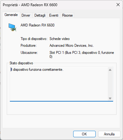

    Nonostante questi errori, però, nella scheda generale di ogni dispositivo che ti ho mandato, mi risulta la seguente descrizione: "Il dispositivo funziona correttamente". Ecco un esempio:
    Immagine
    In conclusione, non saprei se si possa trattare di una sorta di conflitto tra le schede di rete e le schede video considerando che effettivamente viene specificato: "Problema di avvio del dispositivo PCI".
