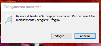

    avevo un problema vedi
    Ho quindi pensato di aggiornare comunque i driver video, visto che un gioco che stavo provando mi chiedeva di aggiornarli.
    Ho quindi creato un punto di ripristino.
    Ho scaricato dal sito della AMD il programma di installazione dei driver ed ho installato la versione consigliata stabile.
    Pero' come l'ho installata non mi funzionava una app di un gioco che utilizzava la risoluzione virtuale. Il nuovo driver non supportava questa opzione.
    Ho quindi provato a cercare i vecchi driver sul sito AMD ma non li ho trovati.
    Quindi ho provato il ripristino al punto creato in precedenza.
    Mi ha dato questo problema 0x8007045b.
    Allora ho provato ad annullare il ripristino ma non funzionava neanche quello, stesso errore.
    A questo punto ho installato la versione piu' recente dei driver video, ma mi ha dato errore. E mi ha creato un casino.
    Non trovo piu' le impostazioni della scheda grafica , l'unica cosa e' che funziona la risoluzione virtuale.

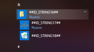

    Pero' anche nell'elenco delle app di Windows ci sono delle cose che non vanno.
    e
    quindi per risolvere devo reinstallare i vecchi driver o gli ultimi e risolvere questi problemi. Ma non trovo i vecchi driver.
    Oppure ripristinare il sistema. Sono bloccato.
