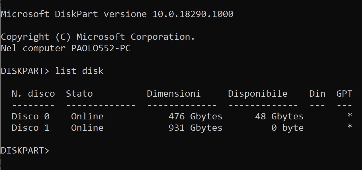

Io purtroppo non conosco molto bene Windows 8, però se hai un supporto di installazione di Windows 10 potrai seguire questa procedura:
avvia il sistema con il supporto
quando si presenta la scelta della lingua premi Maiusc+F10
ti troverai in un Prompt dei comandi
digita questi comandi:
diskpart
list disk
(individua il numero del tuo disco fisso che chiameremo N)
select disk N
clean
convert mbr
Esci da tutto ed interrompi l'installazione (a meno che tu non voglia provare ad installare 10)
Riprova ad installare Windows 8
