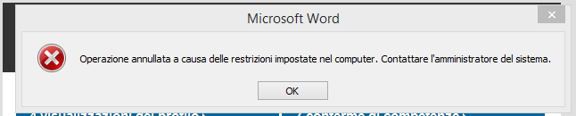

ormai da qualche settimana , non riesco più ad aprire nessun collegamento ipertestuale ( Outlook , Word .. dappertutto )  perché il sistema mi apre questa dialog box

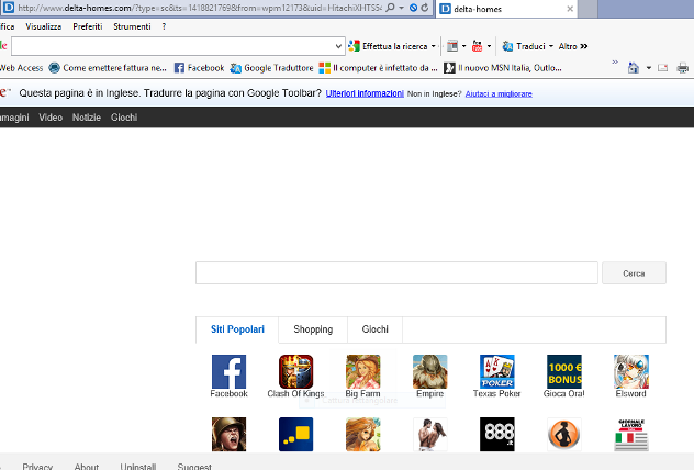

un paio di settimane fa , nel mio  I.E. 11 , si insinuato ( non è la prima volta) un malware che , lanciando I.E. , invece di darmi la pagina Google , propone
DELTA -HOMES.COM   ( per la verità se lancio I.E. da Start  lo presenta ancora adesso vedi  Immagine sotto)

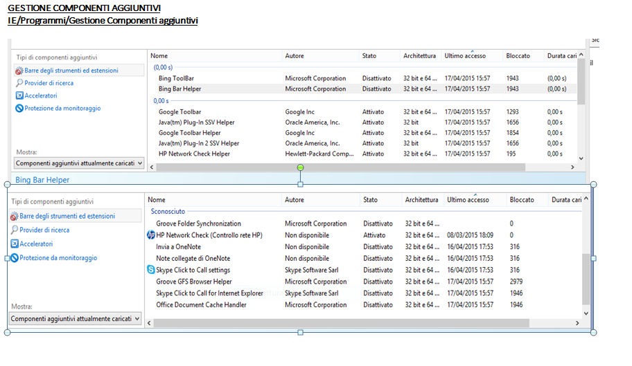

ho cercato in IE /programmi /gestione componenti aggiuntivi ,  ma NON ho trovato l'estensione DH , da cancellare;

Da quel momento non sono più in grado di aprire nessun collegamento Ipertestuale , specialmente dalla posta , ma da tutto Office.

  • Per quel che riguarda I. E. su START , ho cercato di liberarlo da DELTA-HOMES ( seguendo le istruzioni che lo stesso DH mostra su come disinstallarlo) ma queste stesse istruzioni presuppongono  di andare sulla gestione dei componenti aggiuntivi e cancellare il componente DH. Che non c'è  ( vedi sotto)

sotto Immagine dei componenti aggiuntivi
