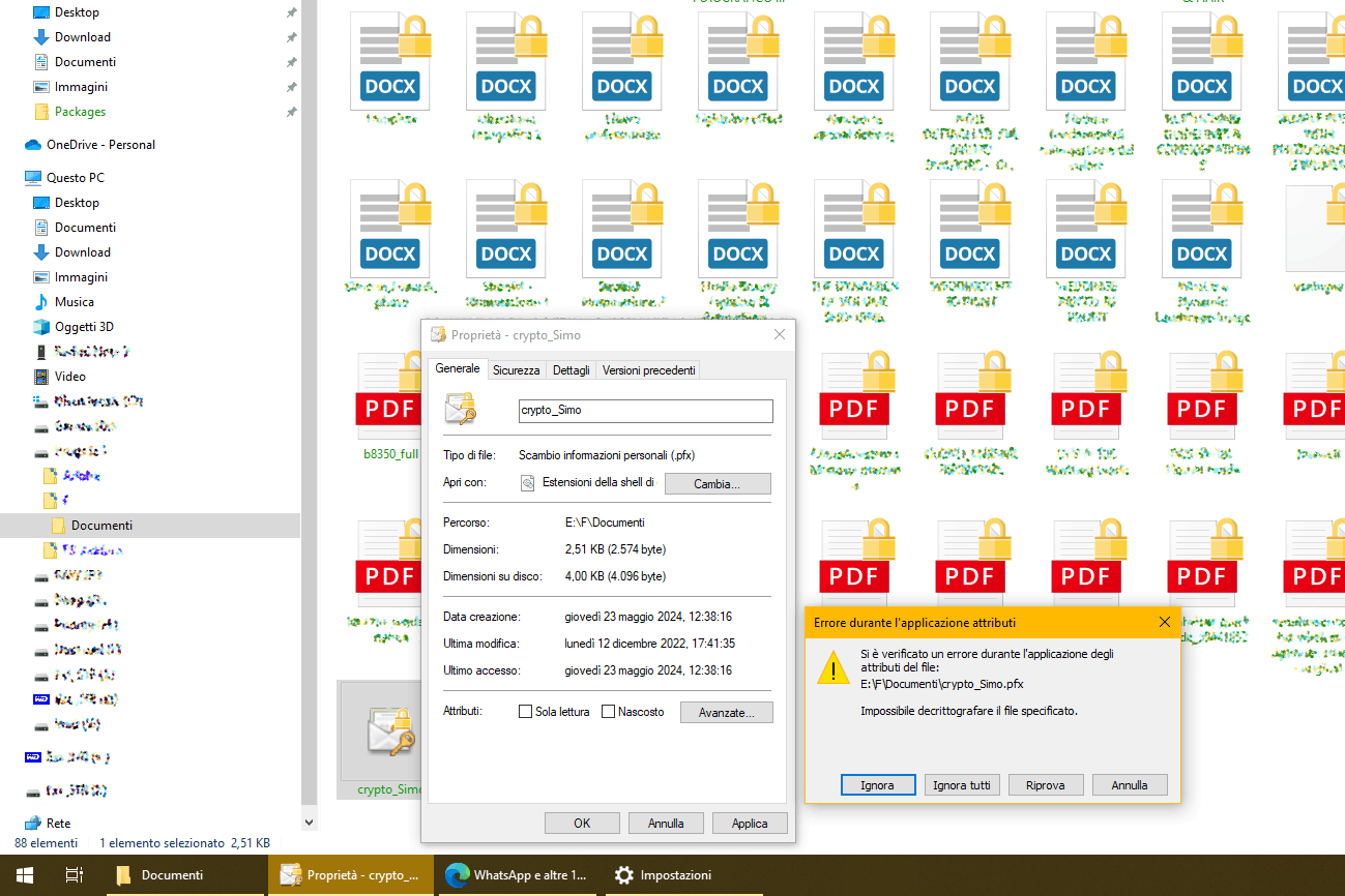

  • dalla scheda Proprietà -> Avanzate, ho rimosso la spunta "crittografa contenuto per la protezione dei dati", e un prompt mi avvisa che "si è verificato un errore [...] impossibile decrittografare il file specificato";

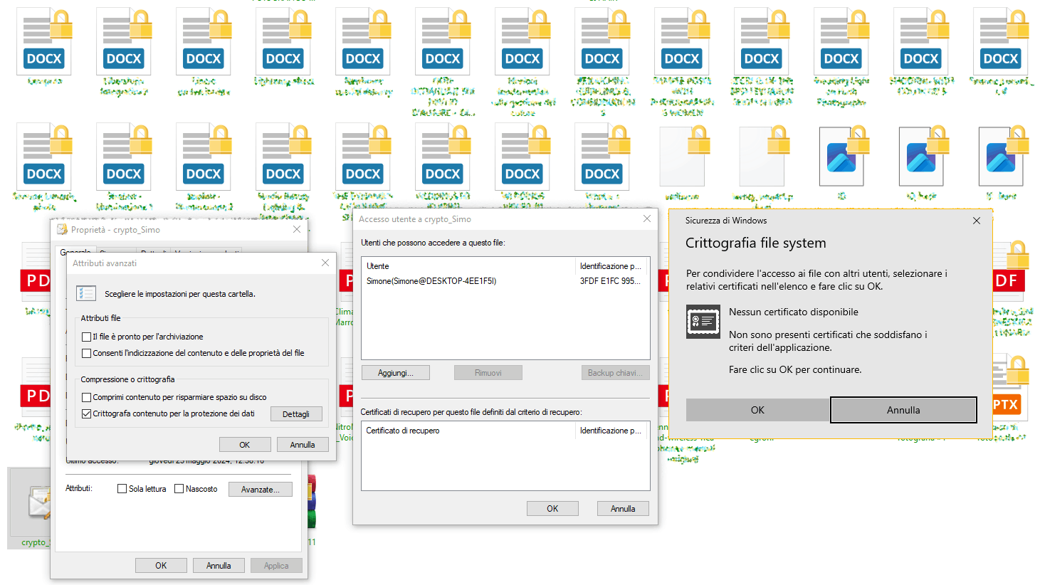

  • sempre dalla scheda Proprietà -> Avanzate, ho cliccato su Dettagli, e la finestra apparsa mi elenca gli "utenti che possono accedere a questo file", ovvero, il mio account precedente: se provo a selezione "aggiungi", una finestra dal titolo "Crittografia file system" mi avvisa che non è disponibile alcun certificato "per condividere l'accesso ai file con altri utenti", e l'unica opzione è uscire dalla finestra o annullare!

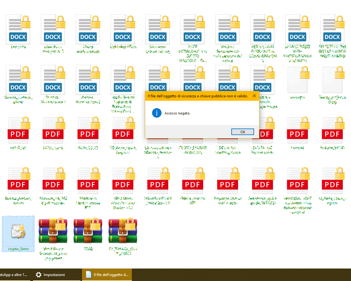

    Ecco qualche screenshot, così da rendere più facile la descrizione del problema; non c'è proprio nessuno che sappia aiutarmi..?
