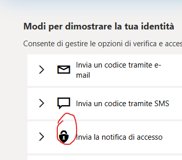

    Ora, riguardo al messaggio che ti chiede di scaricare Microsoft Authenticator anche se lo stai già utilizzando. Volevo solo chiederti, quando guardi le voci sottostanti Modi per dimostrare la tua identità, vedi Microsoft Authenticator già elencato come metodo di accesso esistente (un'icona a forma di lucchetto) o è completamente assente dall'elenco?
    Immagine dell'utente
    • Se la tua app Authenticator è effettivamente elencata come metodo registrato, quello che stai riscontrando è normale. È registrato un solo percorso alla volta, quindi la procedura non andrebbe avanti.
    • Se non avessi già registrato Authenticator, il passaggio successivo normale sarebbe quello di mostrarti un codice QR per aggiungere il tuo account all'applicazione.
