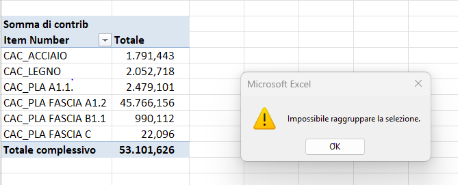

Non riesco a raggruppare i campi di una colonna di una tabella pivot. Si tratta di un'operazione che eseguo abitualmente. Ho provato ad effettuare l'operazione anche su un file che avevo su cui avevo lavorato il mese scorso senza problemi, ma è stato impossibile ri-effettuare il raggruppamento. E' possibile che l'ultimo aggiornamento di MS Excel abbia generato qualche cambiamento?

    La mia intenzione è di raggruppare le ultime 4 righe della prima colonna per creare una nuova riga con un nuovo nome, come ho sempre fatto abitualmente fino alla scorsa settimana.

    Se creo una colonna vuota esco dalla tabella pivot ed il raggruppamento proposto nasconde le righe.

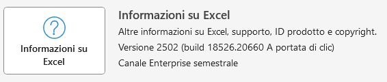

    La versione Excel in uso è la seguente:

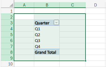

    Come soluzione alternativa, invece di selezionare solo le celle della tabella pivot, prova a inserire una colonna o una riga vuota accanto alla tabella pivot, quindi seleziona nuovamente l'intervallo di dati e verifica se l'opzione "Raggruppa" diventa disponibile. Se questo risolve il problema, puoi eliminare la colonna o la riga vuota temporanea in seguito.

    Purtroppo non credo sia un problema di dati di origine: il raggruppamento riguarda celle di testo omogenee.
    Ho provato a fare la stessa operazione su un file elaborato con successo il mese scorso, ma adesso mi da lo stesso problema: "impossibile raggruppare la selezione", con la stessa base dati per la quale avevo già effettuato il raggruppamento.
